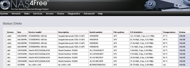

zie hieronder voor de acturele temperaturen van de schijven. Inmiddels worden ze wel wat warmer, komt waarschijnlijk om dat er tegenwoordig 8 schijven in zitten, 4 van 2TB en 4 van 3TB, totaal 20TB aan storage.
huidige disk temps
[ Voor 7% gewijzigd door n0m0r3 op 01-07-2016 14:46 ]
Dergelijke temperaturen vind ik absoluut te hoog. Je wilt eigenlijk dat de temperatuur zo beneden de 34 graden in rust en 42 graden stressed (seek) liggen. Dat gezegd zijn het waarschijnlijk de temperatuurfluctuaties die problematisch zijn; al is 56 graden echt wel heel erg warm voor een hardeschijf. Ik zou er zelf zeker iets aan doen in de vorm van een extra fan of iets dergelijks.
