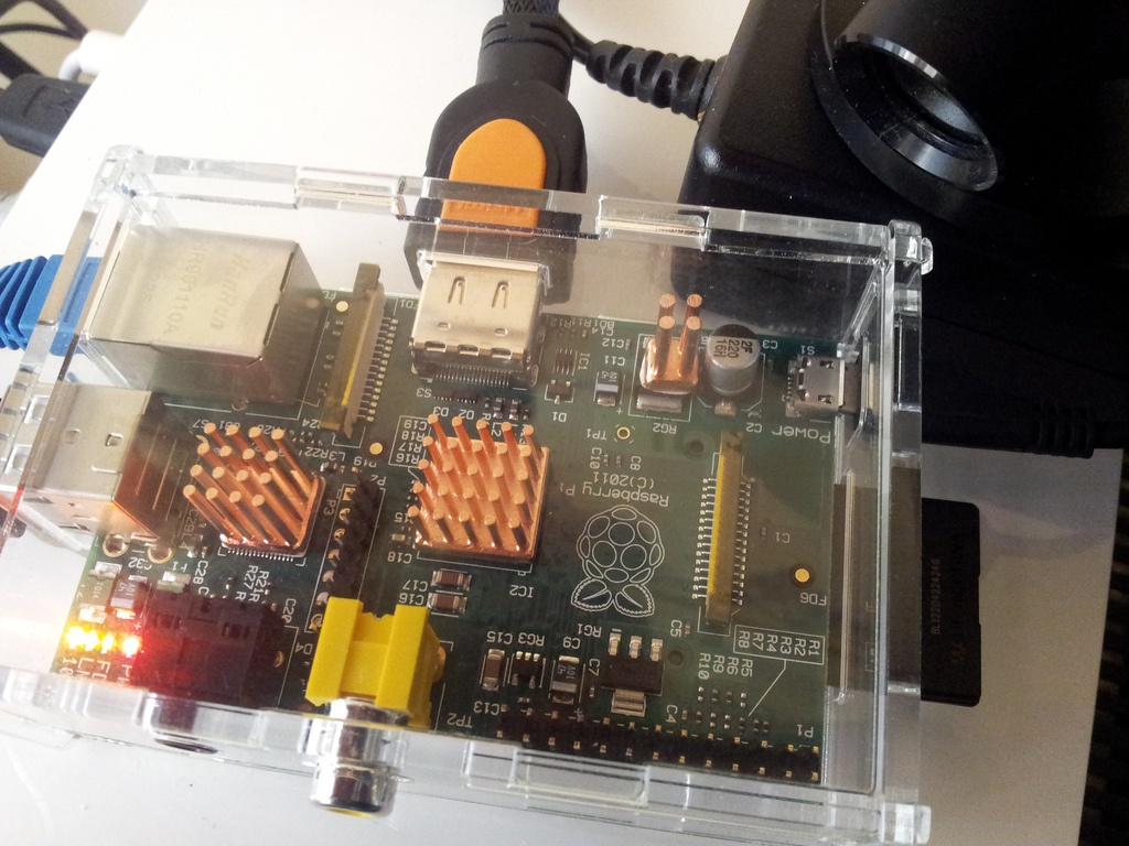

Eerst gebruikte ik een Apple oplade, dit werkte goed. Maar die gebruikte ik ook voor andere dingen. Dus heb ik een Hama lader gekocht voor een tientje (1000 Ma) Op dealer extreme heb ik koelblokjes gekocht, 8 stuks voor 2 dollar.
Afbeeldingslocatie: http://i.imgur.com/Nexn1.jpg
Afbeeldingslocatie: http://i.imgur.com/1obNv.jpg
Afbeeldingslocatie: http://i.imgur.com/yGZMS.jpg
Afbeeldingslocatie: http://i.imgur.com/5FFts.jpg

Dacuuu schreef op donderdag 30 augustus 2012 @ 18:32:
Hoe bevallen die koelblokjes? Heb je voor/after temperaturen? Of iig iets om te meten wat het effect ervan is? Ik denk dat ik er ook maar een setje haal, voor die 2 dollar laat ik 't niet zitten. Verder nog speciale koelpasta gebruikt of gewoon merkloos

Voor mij waren die koelblokjes een 'omdat het kan' upgrade, heb ze nog niet binnen dus geen idee hoe te lijmen, maar ik ga voor de simpelste oplossing, vaak de goedkoopste dus ook, het is wel een Pi die ontworpen is voor zonder.

l3p schreef op woensdag 29 augustus 2012 @ 18:35:
Toch ook maar even laten zien dan.
Net iets te klein voor de ene chip maar denk dat dit wel voldoet :)
Iets minder hoog als de ethernet poort.
Ik gebruikte eerst een Nokia telefoon lader van 1200mA, hier had ik constant reboots mee.
Als ik gewoon een usb poort van een andere laptop of pc pak totaal geen problemen.
Dus ik heb deze Conceptronic USB lader besteld maar hier heb ik hetzelfde reboot probleem mee.
Is dat omdat het een onstabiele voeding is?
Waar heb je die koelblokjes besteld?

Verwijderd schreef op donderdag 30 augustus 2012 @ 22:07:
Temps heb ik niet. Maar het zal vast wel werken. Onder het blokje zit een soort koelpasta tape. Dus je plakt hem er zo op.

OMX2000 schreef op vrijdag 31 augustus 2012 @ 08:15:
Deze zijn het, stonden een paar pagina's terug ook al genoemd: http://dx.com/p/35816

Zijn koelblokjes überhaupt nodig als je een beetje overklokt? Normaal zitten die chips in tablets/phones waar geen enkele vorm van koeling plaatsvindt. 8)7
Bovendien is al gemeld dat je op 800mhz gewoon veilig kan 'draaien'....

-LA- schreef op vrijdag 31 augustus 2012 @ 12:09:
Nodig misschien niet, maar het staat wel vele malen stoerder natuurlijk. En voor die paar euro is het toch leuk speelgoed?
Weet iemand hoe de temperatuur uit te lezen van de RasPi?

Mijn RasPi is sinds vanochtend ook voorzien van heatsinks.
Helaas bleek de heatsink voor de power regulator 2mm hoger te zijn dan opgegeven, waardoor hij niet lekker in de behuizing meer past. Je ziet ook dat de sink op de power regulator enigzins verschoven is bij het in elkaar klikken van de behuizing. Dat wordt dus veilen binnenkort. En een klachtenmail naar de leverancier.

Zijn die heatsinks eigenlijk nodig, of is dit puur `voor de show`?

Als je je Pi in een behuizing hebt zitten of als je wilt overclocken kan het absoluut geen kwaad.
Check ook dit thermal image.

In principe is de chip ontworpen om zonder koeling te draaien met normale omgevingstemperaturen, maar als je gaat overclocken, hem in een behuizing stopt of in een warme ruimte gebruikt gaat de temperatuur natuurlijk iets omhoog. Hoogstwaarschijnlijk zit die verhoging nog steeds ruim binnen de marge die de chip aankan, maar de extra koeling helpt hier natuurlijk wel bij.
Theoretisch gezien kan de extra koeling de levensduur van de chip verlengen (door een proces genaamd elektronenmigratie te vertragen) maar over de praktische uitwerking hiervan zijn de meningen nogal verdeeld.
Dus:
Noodzakelijk: nee
Puur voor de show: nee :)
EDIT: Die thermal image is heel leuk, maar de tekst die er bij hoort (bron?) bevestigt mijn verhaal. De foto an sich geeft eigenlijk alleen maar aan welke componenten er warm worden, en geven aan dat deze warmteontwikkeling prima binnen de marges valt :)

De temperatuur-toename is altijd tov. de omgevingstemperatuur.
Dus als je R'pi in de vrieskou hangt is het helemaal geen issue (mits geen condens), maar als 'ie hangt in een luchtstroom van zo'n 50 graden, dan heb je het ineens over silicium van zo'n 90+ graden (aangenomen dat de omgevingstemp van de thermo-foto in 20 graden is genomen).

Precies, om nog maar te zwijgen over het overklokken van je Pi. Mijn Pi staat in een ruimte waar het met gemak 30 graden kan worden als de zon er op staat en staat 24/7 aan. Dus ben ik erg blij met de sinkjes.

Er is vandaag weer een nieuwe firmware uitgekomen. Een van de nieuwe dingen daarin is dat het nu mogelijk is de temperatuur van je Pi weer te geven.
Hieronder de huidige temp van mijn Pi, die voorzien is van heatsinks en 24/7 aanstaat. Als mijn tweede Pi binnen is zal ik een vergelijking doen tussen de temp zonder en met heatsinks.
root@raspberrypi:/home/pi# /opt/vc/bin/vcgencmd measure_temp
temp=61.6'C

61 graden is al fors, ben benieuwt wat voor temperaturen die van mij haalt als hij een uurtje iets staat te compileren :X

  • BamSlam_
Mr_gadget schreef op maandag 10 september 2012 @ 18:17:
Kan je op xbian ook niet gewoon rpi-update gebruiken dan?
Bedenk me ineens dat mijn Raspberry bovenop een Apple staat :o Om precies te zijn: op een Airport Extreme, en die dingen worden ook nogal heet. Ik denk dat als ik mijn Pi er af haal en ergens anders neerzet dat flink in de temp gaat schelen. :)
Edit: hij staat nu naast de Airport en de temperatuur is inmiddels teruggelopen naar 48,7 graden Celsius.
[ Voor 9% gewijzigd door BamSlam_ op 11-09-2012 09:07 ]
  • 7o9
7o9
BamSlam_ schreef op maandag 10 september 2012 @ 20:54:[...]Bedenk me ineens dat mijn Raspberry bovenop een Apple staat
Misschien tijd voor een fruitschaal met koelribben?
