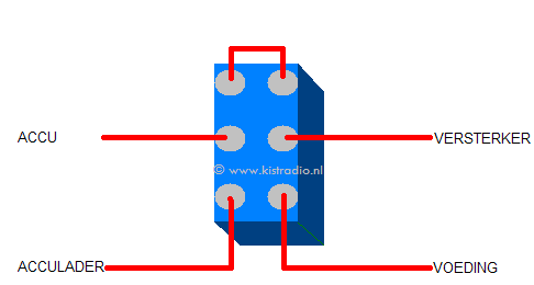

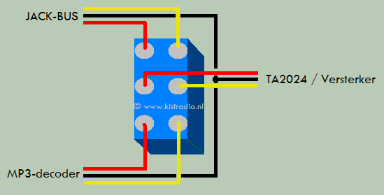

  • lredev
  • Laatst online: 04-10 18:51
nee, want je voeding moet je niet met de accu verbinden. Je kan dit het best aansluiten met een wisselchakelaartje.
Daarnaast is het juist logusch dat acculader en voeding tegelijk gebruikt worden. Je hebt immers alleen voeding nodig als je accu aan het laden is. Er is een heel makkelijk schemaatje voor met een dubbelpolige wisselschakelaar:
Afbeeldingslocatie: http://tweakers.net/ext/f/ELhgBheoY7hSjqYHUERB9ROo/full.png
Dit zijn alleen de +12V draden. De GND kan je gewoon allemaal verbinden.
Met een DPDT ziet dat er dan zo uit vanonderen:
Afbeeldingslocatie: http://tweakers.net/ext/f/DSbQIecjjP8No8tauQUv3D23/full.png
[ Voor 11% gewijzigd door lredev op 16-05-2011 15:26 ]

  • lredev
^^ kan ook inderdaad. In plaats van "VERSTERKER" kan er ook "Verbruiker" worden gelezen.
Maar in jouw geval heb je aan een enkelpolige schakelaar genoeg.
[ Voor 59% gewijzigd door lredev op 16-05-2011 15:29 ]

ik zag hier een paar foto's voorbij komen van mensen die van die kabelschoentjes voor hun accu en kabelvorkjes voor hun versterker gebruiken om deze aan te sluiten, welke maten hebben jullie hiervoor gebruikt ?
  • lredev
Fall3n schreef op dinsdag 17 mei 2011 @ 01:03:
Voor een TA2024 heb je smalle vorkjes nodig, 3.7 mm denk ik. De schoentjes voor de accu zijn gewoon standaard 6.35 mm
Jaja hier is ie dan de pan radio versie 2.0 :D
Afbeeldingslocatie: http://www.plaatjesupload.nl/bekijk/2011/05/17/1305601792-610.jpg
Afbeeldingslocatie: http://www.plaatjesupload.nl/bekijk/2011/05/17/1305601859-880.jpg
Afbeeldingslocatie: http://www.plaatjesupload.nl/bekijk/2011/05/17/1305601950-130.jpg
Alleen wie kan mij vertellen wat ik allemaal nodig heb als ik, ook een jack ingang er in wil maken en dan kan overschakelen van Mp3 decoder naar Jack.
  • lredev
Verwijderd schreef op dinsdag 17 mei 2011 @ 10:01:
Heeft die MP3-decoder geen aux-ingang?
Als dat wel is, is het makkelijk, anders is het ook goed mogelijk met een dubbelpolige wisselschakelaar waarbij je de L en R schakelt en de GND onderling verbonden. Ene kant hang je dan een jackbus, andere kant de mp3-decoder. Ik zal zo een plaatje doen.
Afbeeldingslocatie: http://tweakers.net/ext/f/eVx5AdYSBdgngyL8ID3UJqIO/full.png
[ Voor 4% gewijzigd door lredev op 17-05-2011 11:52 . Reden: plaatje toegevoegd ]

lredev schreef op dinsdag 17 mei 2011 @ 11:38:
de "aux" op de mp3 decoders is van veel mindere kwaliteid dan een directe aux. Ik heb er bij 1 kistje ook voor gekozen om zo'n schakelaar te maken zoals je net schetst. zeker als ik een beetje goede speakers/versterker op het mp3 decodertje(de aux daarvan) aansluit hoor ik duidelijk dat de hele lage tonen niet door de mp3 decoder uitgestuurd worden. Bij een rechstreekse aansluiting hoor/voel je ze dan wel. Echt hoge tonen hoor ik niet >:) (meer) dus daar hoor ik geen verschil.

Daar hadden we het een paginaatje terug nog over...:
Afbeeldingslocatie: http://tweakers.net/ext/f/Xu7IgAAV8LxiheS6BurvZ4Xn/full.png
Dit is een SPDT schakelaar van onderen gezien. (dus 1 rijtje van een DPDT schakelaar ;) )
