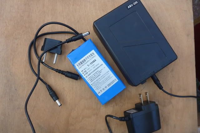

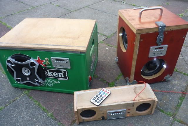

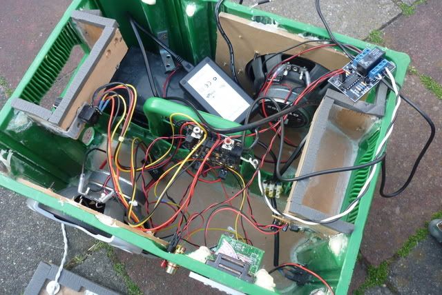

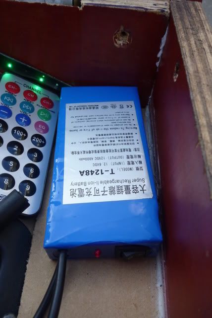

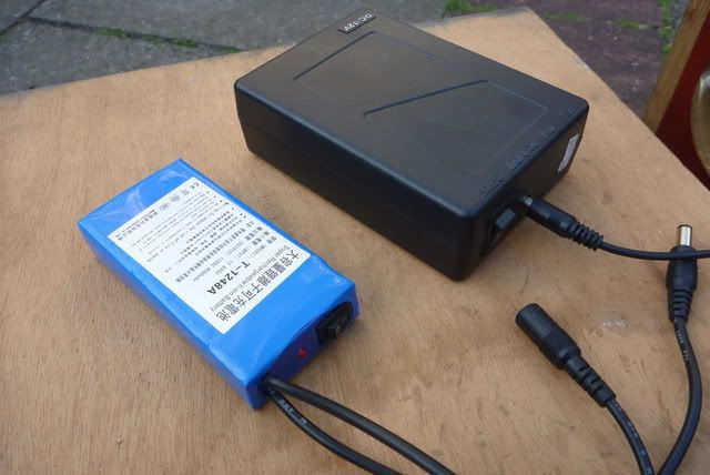

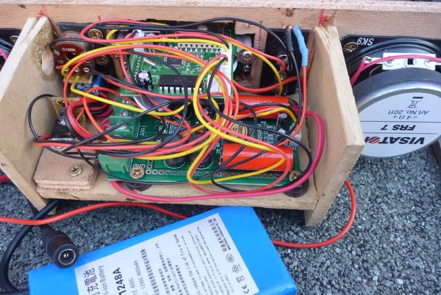

boppos schreef op donderdag 12 mei 2011 @ 20:48:
Het is nog lang niet af allemaal, want ik wil eerst zeker weten dat het goed werkt! Afwerking komt als aller laatste!
Hierbij dus wat foto's van mijn 3 projectjes:
Allereerst mijn "medium" kistje waar ik erg veel mee muziek draai in de schuur als ik aan het klooien ben.
Het kleine mini radiootje waar iedereen zich over verbaast hoe hard het gaat!!!
Dan mijn eerste project. Het is nog nooit ergens mee naartoe geweest. Het werkt wel en wordt steeds uitgebreider. Maar die bierkrat gaat binnenkort weg... Ik wil een mooie behuizing met 2 speakers aan de voorkant en de rest ook. Ik ben er nog niet uit over de maten en de vorm.
alle 3 bij elkaar:
Dan nog even de li-ion accu's:
Netjes! Gewoon het standaard montageplaatje van kistradio/conrad?

ja deze wel maar ik had een bestelling gedaan voor onderdelen ergens bij een winkeltje in duitsland op ebay. Dus ik heb nog wat onderdelen voor het kistje wat ik wil gaan maken van alle onderdelen van die bierkrat. Maar ik ben nog niet uit het ontwerp voor dat ding.
10 jaar geleden in een car audio winkel.
ik weet niet zeker of je ze nog kan krijgen
je zal moeten googlen ;)

Heb het geheel nu aangesloten op 2 speakers en het klinkt prachtig en kan snoeihard
Enige probleem dat ik soms alleen nog ondervind is dat er geen geluid uit komt als ik batterypack aansluit en de mp3 speler al wel is aangesloten en afspeelt voor ik de batterypack aansluit..
Als ik vervolgens de versterker op een gewone 12v voeding aansluit doet die het wel gewoon.
Vervolgens sluit ik echt heel kort de batterypack weer aan op de lader en daarna doet hij het wel?

Heb nu al meerdere keren gehad dat waarschijnlijk de beveiliging van de batterypack aanslaat als ik de mp3 speler aansluit of los koppel terwijl de batterpack aanstaat. Enige oplossing is even 1 sec de lader erop aan sluiten en daarna doet die het weer. Waarschijnlijk is de piek even te hoog in het begin als de aux kabel in de speler gaat.
Heeft iemand hier een oplossing voor, bepaalde volgorde die het veiligst/beste is?
En wellicht een portable ingebouwde oplossing om de pack uit zijn beveiliging te halen zonder hem thuis eerst
aan de lader te hangen? Anders zit ik daar in park met een kist waar ik niks mee kan 8)7

Heb je ook meerdere getest op welke spanning ze precies uitspringen? Dat zou nauwkeuring moeten zijn maar ik ben benieuwd hoe het in de praktijk werkt met meerdere units.
misschien gewoon uitzetten als je er een mp3 speler aan hangt?
