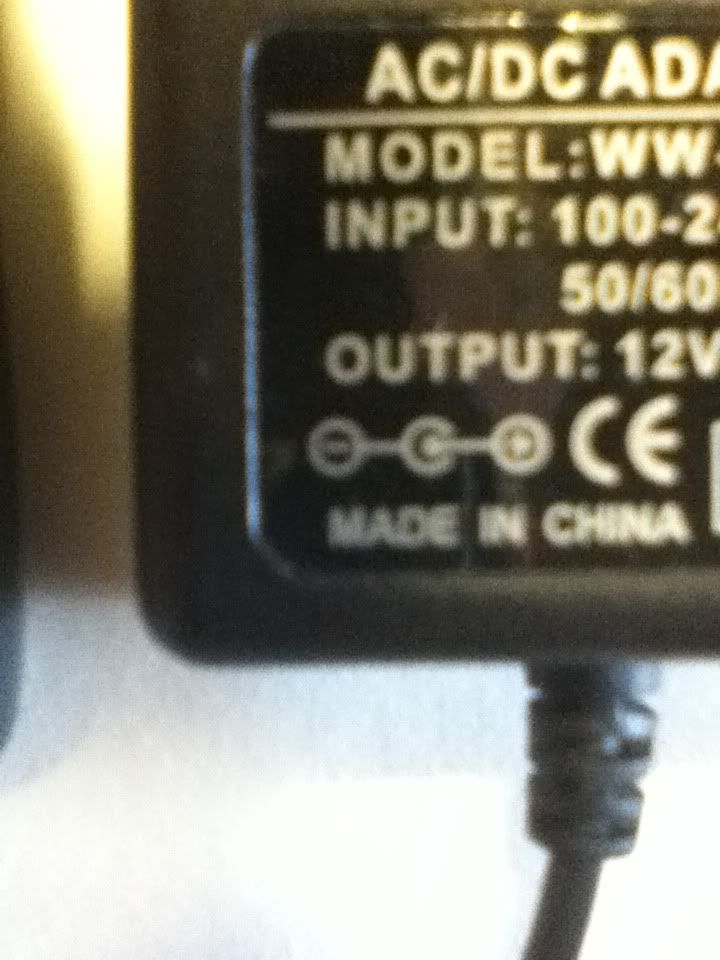

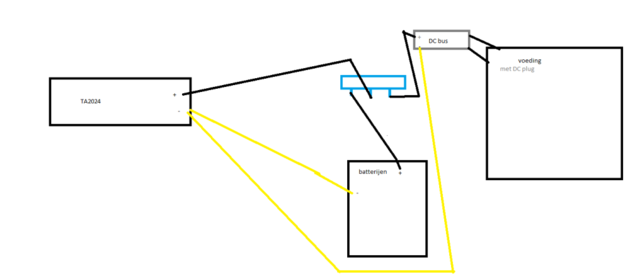

  • Auxilium
  • Laatst online: 09-11-2025
Auxilium
Walking the line
Auxilium schreef op woensdag 18 mei 2011 @ 17:15:
Heb even een vraag. Ben bezig met het aansluiten van de voeding op de accusafe en heb de kabel eraf geknipt. Nu zie ik dit:
Is de witte nog omhulde (middenste) de plus en de zilveren niet omhulde de -?
Iemand een idee van het bovenstaande? Heb namelijk geen voltmeter. Neem aan dat het klopt, met vrijwel alle aansluitingen is dit zo, maar vuurwerk zie ik liever met nieuwjaar :P
[ Voor 11% gewijzigd door Auxilium op 19-05-2011 08:46 ]

  • tomtommie
  • Laatst online: 19-11 21:59
tomtommie
Alaaf!
Auxilium schreef op donderdag 19 mei 2011 @ 08:45:
Dan zou ik die als eerste eens aanschaffen, op eBay krijg je ze al voor 5 euro en het helpt heel erg bij het maken van kratjes!
(Ook overigens voor alle andere mensen die vragen hoe ze iets moeten aansluiten: meten = weten! Dus koop gewoon een voltmeter voor een prikkie!)
Overigens zal de witte de + zijn, dus de binnenste. Zeker weet je het natuurlijk nooit, dus het zou handig zijn om te testen. Pak een lamp van 12v bijvoorbeeld.
  • Auxilium
Auxilium
Walking the line
tomtommie schreef op donderdag 19 mei 2011 @ 08:57:
Dat klopt, alleen heb hem zo zelden nodig..(evengoed besteld, nu een tijd afwachten) Het lampje ga ik proberen!

  • wesleytjuh
  • Laatst online: 17-11 16:10
wesleytjuh
99% zeker van wel. Sluit anders een je accu en voeding aan aan op de accusafe. Dan eerst even aanzetten wanneer de voeding uitstaat, zodat de led gaat branden. Dan de voeding aanzetten en de led zou uit moeten gaan. Dan weet je 100% zeker dat het goed zit.

  • lredev
  • Laatst online: 11-11 11:02
Bij elke die ik tot nu toe gestript heb, was dit inderdaad zo. Maar bij goedkope voedingen weet je het nooit helemaal zeker :P Ga er maar van uit dat het zo is of doe wat wesley zegt.
Of pak een 12V LED:
rood op de plus + --> led aan,
rood op de min --> led niet aan.

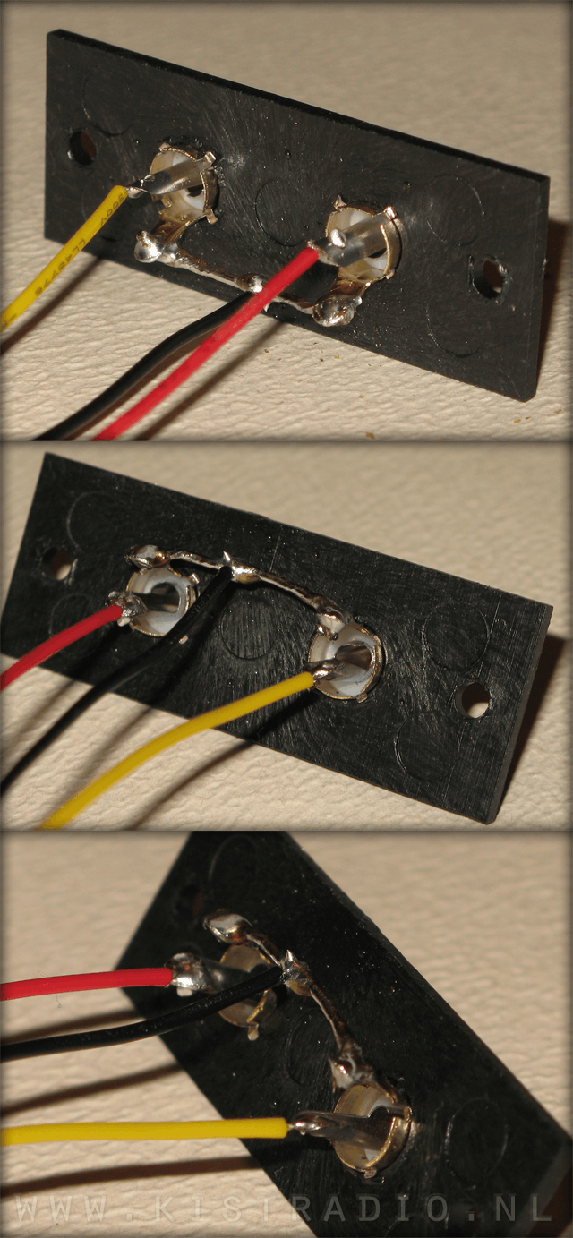

hallo,
ik heb nou voor mijn jackkabel aan te sluiten dit bestelt:
RCA-connectorplaat
en:
Jack-Tulp kabel [SQ] [1,5M]
ik heb in dit plaatje :
Afbeeldingslocatie: http://www.kistradio.nl/winkel/images/attributes/rca-GESOLDEERD.png
ik heb al gekeken hoe ik het aan moet sluiten maar ik vind het te klein om te kijken hoe het moet...
maar moet je de zwarte van de ta2024 gewoon op hetzelfde stukje metaal aansluiten als de rode en de gele of moet je dat op het plastic omhulsel doen?
alvast bedankt!

Verwijderd schreef op vrijdag 20 mei 2011 @ 19:26:
hallo,
RCA-connectorplaat
en:
alvast bedankt!
Afbeeldingslocatie: http://home.comcast.net/~mjmahon/Adapter/Image29.jpg
Met de gele hetzelfde als de rode hierboven en de zwarten mag je met elkaar verbinden.
hallo,
RCA-connectorplaat
en:
alvast bedankt!
Afbeeldingslocatie: http://tweakers.net/ext/f/XY2YEgLdSFOBu1iapdW2X6tO/full.png
let niet op de lelijke solderingen, moest ff wennen aan een nieuwe bout :P
[ Voor 5% gewijzigd door lredev op 20-05-2011 20:23 ]
lredev schreef op vrijdag 20 mei 2011 @ 20:22:
hartstikke bedankt eigenlijk moeten ze dit in de topic start zetten want zo is het harstikke duidelijk ;)

Hoi,
ik sta op het punt om een speakerkratje te gaan bouwen
ik heb alleen wat vragen, aangezien ik nog een redelijke noob ben op dit gebied..
ik ga de volgende onderdelen halen:
-TA2024
-speakers: http://shop.conrad.nl/aut...wluidsprekers/378212.html
-batterijhouder voor 10x AA (een gelaccu vind ik teveel werk en gebruik de speakers toch meer op netvoeding)
-voeding 12v 2a nog kopen, alleen weet nog niet waar.. (iemand een suggestie?)
Ik weet wel hoe ik de boel moet aansluiten, maar ik zou willen switchen tussen de batterijen en de 12v adapter maar hoe doe ik dat? weet dat het met een schakelaar kan, maar welke? en hoe sluit je het aan?
heeft iemand toevallig wat foto's voor me?
mvg
kamiel
  • ikke26
  • Laatst online: 19:41
Afbeeldingslocatie: http://i1224.photobucket.com/albums/ee376/ikke265/TA2024batterijenvoeding.png
Sorry voor de beroerde tekening, maar zo zou je het kunnen aansluiten met een SPDT switch en een DC-bus icm een TA2024.
Wat je ook kunt doen als je bovenstaande oplossing te ingewikkeld vind, is een TA2024 van Sure-electronics nemen, daar kun je de voeding rechtstreeks op aansluiten en aan de batterijhouder kun je een DC plug maken, dat is erg eenvoudig te doen. Dan moet je gewoon de plug verwisselen
EDIT: De pinnen van de schakelaar kloppen op deze tekening niet.

  • fterheide
  • Laatst online: 28-11-2022
ikke26 schreef op zondag 22 mei 2011 @ 18:58:
Met deze tekening krijg je vuurwerk :X
Middelste pootje op de SPDT schakelaar gaat naar de verbruiker en de buitenste pootjes naar de bronnen.
(het kan zijn dat jij een ander type hebt?)

  • ikke26
fterheide schreef op zondag 22 mei 2011 @ 19:00:
Nee, het moet inderdaad anders, zat twee dingen tegelijk te doen tijdens het tekenen, dus niet opgelet, heb het per ongeluk gewoon van links naar rechts aangesloten. 8)7 :$
Afbeeldingslocatie: http://i1224.photobucket.com/albums/ee376/ikke265/TA2024batterijenenvoeding.png

ikke26 schreef op zondag 22 mei 2011 @ 19:48:
Nee, het moet inderdaad anders, zat twee dingen tegelijk te doen tijdens het tekenen, dus niet opgelet. 8)7 :$
klopt deze tekening nou wel ofniet?:P het is namelijk de zelfde als net!

Verwijderd schreef op zondag 22 mei 2011 @ 19:50:
Ik zou even je pagina vernieuwen, want het is een andere, maar met dezelfde bestandsnaam, dus waarschijnlijk staat de oude nog in je tijdelijke internetbestanden, bij mij was hij na vernieuwen wel goed.
[ Voor 5% gewijzigd door ikke26 op 22-05-2011 19:59 ]

  • Bartske
  • Laatst online: 22-11 15:42
Ik wilde zoiets gaan aansluiten, dan ik dan gewoon die plug eraf knippen en dan direct op mn accu aansluiten of moet ik nog wat anders verzinnen/erbij kopen?
Afbeeldingslocatie: http://img.diytrade.com/cdimg/972408/9880407/0/1248759630/Car_cigarette_lighter_socket_extension.jpg
Bartske schreef op zondag 22 mei 2011 @ 20:03:
je kunt hem gewoon erafknippen .
als je niet weet wat de min of plus is moet je em voorzichtig slopen het pinnetje onder is + en die aan de zijkant -

ikke26 schreef op zondag 22 mei 2011 @ 20:06:
De plus moet aan de binnenkant en de min aan de buitenkant. controleer wel even of dit bij de voeding die je hebt ook het geval is, als je een oude voeding van een ander apparaat gebruikt, want soms is dit omgekeerd.
en hoe zie je dat dan op die lader?:p heb je toevallig miss ervaring met die sure ta2024?
  • Bartske
Verwijderd schreef op zondag 22 mei 2011 @ 20:05:
Ok die plug is dus voor niks anders dan om hem erin te klikken normaal, ik dacht misschien zit er nog een beveiliging in oid maar dan weet ik voldoende!
  • ikke26
Verwijderd schreef op zondag 22 mei 2011 @ 20:08:
Je kunt het zien aan het rondje met de plus en de min, zie de foto voor de verduidelijking, je moet kijken naar het streepje met 3 rondjes links onderin. Bij deze voeding is de + aan de binnenkant en de - aan de buitenkant.
Afbeeldingslocatie: http://i1224.photobucket.com/albums/ee376/ikke265/Samenkopen/IMG_0066.jpg
Ik verkoop de Sure zelfs :) . Het grootste verschil met de bekende groene is dat deze iets groter is en iets duurder is, alleen heeft deze alle aansluitingen al aan boord, terwijl je bij de andere zelf nog moet solderen. Je krijgt er ook al kabeltjes bij meegeleverd voor aansluiting op een MP3. Als je ook een volumeregelaar wilt en een mooie metalen behuizing is er ook nog de Muse MU-15 en andere varianten, maar deze zijn wel een heel stuk duurder.
[ Voor 12% gewijzigd door ikke26 op 22-05-2011 20:18 ]
