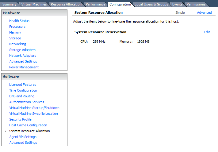

...want ESXi zelf kan wel zonder? :P Je zit redelijk kantje boord voor met name ESXi mijns inziens, wat ik kan vinden voor ZFS is dat je 1 GB echt nodig hebt en met de rest de performance verhoogt.
Omdat DDR3 behoorlijk goedkoop is gaat wel iedereen voor 1 GB per TB, en al helemaal eerst geheugen kopen en dan pas een SLOG (als je al zoveel sync writes hebt dat je daar baat bij hebt) en een L2ARC. L2ARC gebruikt zelf echter ook geheugen..
Rhàshan - Aditu Sunlock
  • Tsurany
Tsurany
Kantje boord zitten is toch geen probleem? Het is toch geen productie omgeving. Daarnaast kan hij op een later moment keurig 8GB bijprikken als het nodig is. DDR3 is redelijk goedkoop maar waarom 70+ euro extra uitgeven als het niet hoeft?
Ik heb op dit moment 15TB netto storage met 5GB geheugen en van het ene volume naar het andere volume kopiëren ging aan 100MB/s. Meer performance is leuk maar de vraag is of je daar een praktisch nut voor hebt.
Kijk als je hem vol gooit met VM's kan ik het prima begrijpen maar ik draai precies wat hij ook wilt gaan draaien en heb op geen enkel moment geheugen tekort.

@FireDrunk, thanks voor de nfo. Ik denk dat ik even moet gaan uitzoeken hoe ik resources van de esxi doos moet allocaten voor specifieke vms. Ik draai nu alleen freenas en een ubuntu server, waarschijnlijk blijft dit zo.
5G aan freenas, 2 aan ubuntu en 1 aan esxi moet wel werken denk ik, of heb je een betere verdeling ?
Nu zie ik dat :
grep memory /var/run/dmesg.boot
real memory = 1073741824 (1024 MB)
avail memory = 1008500736 (961 MB)
VMware memory control driver initialized
en dat is waarschijnlijk met zfs niet echt optimaal.
Edit1:
Genoemde config wil niet starten... ik heb nu 4G aan freenas gegeven (locked) en ubutu 1G maar niet locked.
Dit start wel... Esxi zal ook nog iets claimen of zo ? Moet ik nog verder uitzoeken..
Met 4G doet hij nu
dd if=/dev/zero of=/mnt/tank/test.bin bs=1G count=20
20+0 records in
20+0 records out
21474836480 bytes transferred in 72.707710 secs (295358449 bytes/sec)
wat wel een verbetering te noemen is.
Edit2:
In vSphere client zie ik dat er totaal (voor die host) maar 5110MB beschikbaar is om te verdelen.
Betekent dit dat er 3G voor esxi gereserveerd wordt ?
[ Voor 35% gewijzigd door Verwijderd op 27-01-2014 09:08 ]
  • FireDrunk
  • Laatst online: 16-08 19:04
Dat kan je zien, onder het kopje Host VM Settings.
Even niets...
@Firedrunk, ik kan die setting niet direct vinden in esxi (5.5), maar ik ga verder zoeken
Zijn er nog andere zaken raadzaam om te controleren/in te stellen voor ik de setup ga vullen....
Hierna wordt dit weer lastiger, ik kan nu nog probleemloos opnieuw zaken aanmaken of verwijderen...
  • FireDrunk
Afbeeldingslocatie: http://tweakers.net/ext/f/yxIYRxoYBXuGoWxdm0xtCb7D/medium.png
Ik zit weer eens te slapen..
