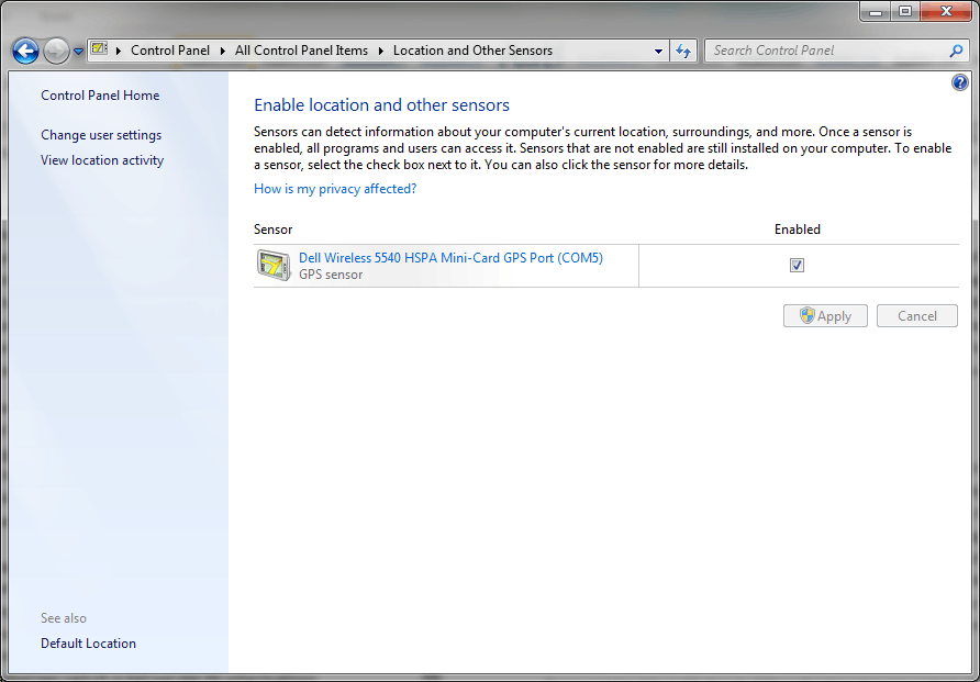

weten jullie waarom mijn GPS kaartje op COM3 staat en die bij Umbrah op COM5 staat. maakt dit uit want ik krijg namelijk nog steeds geen gps data binnen. met of zonder 3g sim kaart :S
productreview: Dell XPS 15 L502X review door Umbrah
Mijn GPS kaartje
Afbeeldingslocatie: http://i55.tinypic.com/2mdgnlg.png
Umbrah's GPS kaartje
Afbeeldingslocatie: http://tweakers.net/ext/f/SIVN6iKtqVgg0oXJ4L1HrPQA/full.png
boaty schreef op donderdag 12 mei 2011 @ 09:04:
Ik had hetzelfde probleem. Waarschijnlijk is dat de beweginssensor van de laptop. Zoek maar eens tussen de drivers op de site van dell. Daar staat een driver voor een bewegingssensor.
Deze staat inderdaad ook in mijn lijstje hierboven. Dat is de "System Utilities: ST Microelectronics DE351DL Motion Sensor Driver". Grote kans dat dit hem is. :)

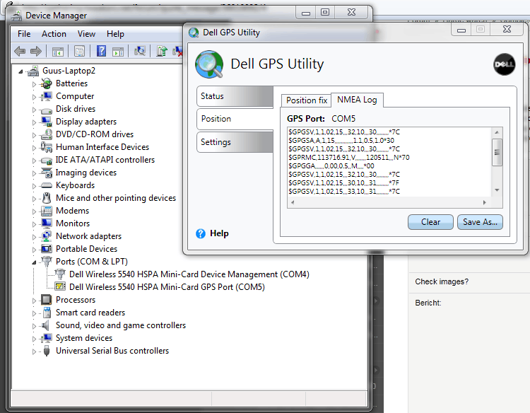

Martijn Meijer schreef op donderdag 12 mei 2011 @ 10:35:
Mijn GPS kaartje
Hey, die GPS kaart is een apart stukje techniek, maar vooropgesteld:
De COM poort waar hij op zit maakt niet uit. Hoewel de GPS modus standaard wel op autosense staat, dat wil zeggen: hij gaat zoeken zodra er een app naar vraagt (en dat kan het config menu zijn, of de Windows weer widget hoewel die na een timeout stopt met zoeken), heb ik het idee dat hij soms gewoon crashed. En dan ziet de NMEA log in de Dell GPS utility er zo uit:

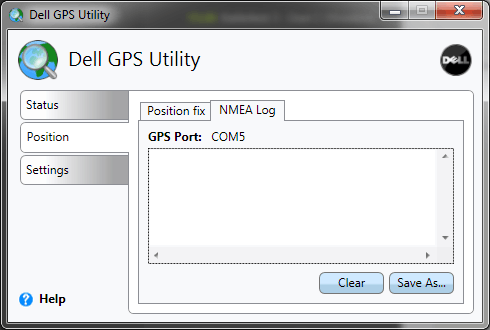

Afbeeldingslocatie: http://tweakers.net/ext/f/ecsECJylOAGx5KHZnRjAoyrb/full.png
Even aan/uit zetten in device manager en je krijgt dit:
Afbeeldingslocatie: http://tweakers.net/ext/f/L3zImE0bZ8b28zcdBsVc0UQL/full.png

het rare is dat ik geen eens een dell GPS utility heb ik heb alleen de mobile manager
hoe kreeg jij die GPS utiltity dan gewoon gelijk met de installatie van die mobile manager ?
Afbeeldingslocatie: http://i53.tinypic.com/20p3u6o.png
Afbeeldingslocatie: http://i56.tinypic.com/2z9h10z.png
Umbrah schreef op donderdag 12 mei 2011 @ 13:41:
