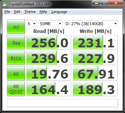

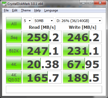

Hmm tnx. Ik heb de bestaande partitie maar weggegooid omdat ik bij het aanmaken vergeten was om onder te partioneren (niet dat het een must is maartoch).
Nu een partitie van 55GB aangemaakt en de scores in CDM en AS SSD zijn mooi hetzelfde gebleven.
t!n0 schreef op donderdag 09 juni 2011 @ 20:09:

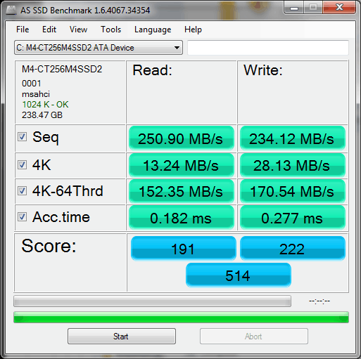

Afbeeldingslocatie: http://www.plaatjesupload.nl/bekijk/2011/06/09/1307637939-510.png

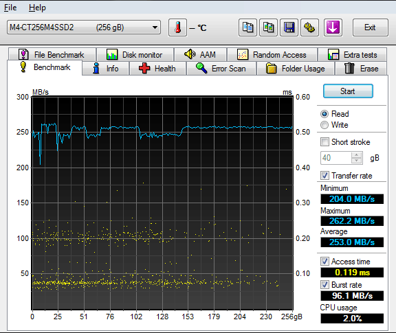

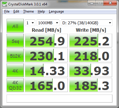

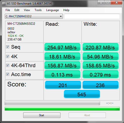

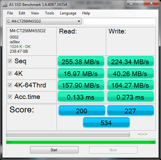

Mijn Crucial M4 256GB in mijn Alienware M17xR2 met X920 CPU op 26x max CPU OC (3466MHz ipv 3200MHz). Clean install Windows 7 SP1 x64. Intel PM55 chipset 3Gb/s SATA.
MSAHCI zonder SSD & CPU throttling tweaks, firmware 0001:
Afbeeldingslocatie: http://tweakers.net/ext/f/4D9rFdTwCoilCmsA7DYHceDn/medium.png
Afbeeldingslocatie: http://tweakers.net/ext/f/XeLC1mh8pzcBUpHH1drwtdCW/medium.png
iaStor (Intel RST) met SSD & CPU throttling tweaks, firmware 0002:
Afbeeldingslocatie: http://tweakers.net/ext/f/jkNVvxL2SMpB6j1JWCCAHjkF/medium.png
Afbeeldingslocatie: http://tweakers.net/ext/f/lgymA1RO9pABSX4eagv9e1OD/medium.png
Afbeeldingslocatie: http://tweakers.net/ext/f/aKuUbSyg2t34AibCqBZtlONC/medium.png
Hij is rap, ik ben blij 8)

Nu ook met LPM fix, niet bijster veel verandering.
Afbeeldingslocatie: http://tweakers.net/ext/f/bn2VQoXnBymidTzgzN7N2izz/medium.png
Afbeeldingslocatie: http://tweakers.net/ext/f/gStCwCBW6CBixKd4HeHQQI5w/medium.png
Yuri de Jager schreef op woensdag 15 juni 2011 @ 00:52:

thewizard2006 schreef op woensdag 15 juni 2011 @ 19:32:
Maar dat zijn echter puur alleen meet trucjes toch? Qua echte performance ga ik niet echt iets anders voelen.
Heb SSDtweaker gebruikt en dit is het resultaat (scheelt toch weer iets, voornamelijk write)
of wellicht is dit gewoon puur toeval :)
Voor de M4 is een firmware update uit de 0002.
