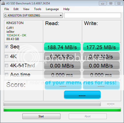

Iemand een idee wat er aan de hand kan zijn met deze Kingston V+ 100?
Edit: inmiddels opgelost door een secure erase + clean install
Afbeeldingslocatie: http://i609.photobucket.com/albums/tt179/Vantage72/as-ssd-benchKINGSTONSVP100S6220118-54-22AM.png
De sequentiele lees performance is zo'n 40MB/sec te laag. Rest is wel ok.
Secure erase is trouwens veel eenvoudiger dan ik dacht met deze methode.
[ Voor 36% gewijzigd door Philflow op 02-06-2011 09:30 ]

Philflow schreef op donderdag 02 juni 2011 @ 08:56:

Wellicht ten overvloede maar de Kingston V+ presteert bij mij nu naar behoren. Een secure erase en clean install waren blijkbaar nodig.

Philflow schreef op donderdag 02 juni 2011 @ 10:27:
de secure erase had mijn performance ook heel goed gedaan.
Ik had eerst veel lager in sequentieel en ook in 4k

Ter illustratie, de 120GB M4 en Vertex 3 na een redelijk zware load.
Afbeeldingslocatie: http://i609.photobucket.com/albums/tt179/Vantage72/as-compr-benchOCZ-VERTEX352920119-53-01AM.png
Afbeeldingslocatie: http://i609.photobucket.com/albums/tt179/Vantage72/compresM42.png

Barefoot controller? ik geloof dat je het een en ander door de war haalt.
Als je denkt dat sequentiele schrijf snelheden van incompressible data een grote invloed hebben op normaal gebruik dan heb je het wat mij betreft mis. Hier zie je real life scenarios':
Afbeeldingslocatie: http://www.storagereview.com/images/ocz_agility3_240gb_repeatingrandom_storagemark2010_productivity.png
Dat zijn verschillen die niemand in de prakijk kan merken zonder stopwatch of benchmark software.
