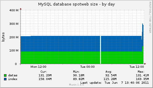

NP, het werkt, da's het belangrijkste. Maybe nuttige info, wat me opvalt is dat m'n db flink gegroeid is;
Data van ~90MB naar ~131MB (+45%)
Indexen van ~89MB naar ~158MB (+78%)
Maybe kun je wat met die info...
Afbeeldingslocatie: http://dump.tcit.nl/got/20110607_mysql_size_spotweb-day.png
Witte stukkie rond 3 uur zal ie waarschijnlijk even geen connectie hebben kunnen maken en die vermindering van de indexes net is door het oplossen van die fout van FULLTEXT bij de database upgrade
Rowdy.nl - X++ by day. C# by night. I drink coffee in the morning and beer in the evening.
Rowdy.nl schreef op dinsdag 07 juni 2011 @ 13:50:
Dat is het gevolg van InnoDB, dat kan geen kwaad :)

Net nog even een Git pull gedaan voor de zekerheid en de upgrade maar
merk wel dat zoeken nu erg lang duurt. Voor de upgrade ging dit sneller. Nu moet ik toch zeker 1 minuut wachten voor ik resultaat te zien krijg.
Cpu van de NAS zie je ook naar 80/90% schieten op de Synology 211

Ah, dus daar komen die InnoDB/Full Text meldingen vandaan. :-)
Ik zit niet elke dag hier te kijken, maar gisteren lukte me het maar niet om een git pull/php upgrade-db te doen.
Elke keer van die vage meldingen en via phpmyadmin de tabellen van innodb omzetten naar isam en dan deed het het wel weer een beetje.
Vanochtend nogmaals diverse pogingen en toen ging het wel goed (en er stonden tabellen op InnoDB maar sinds die geen meldingen meer gaf liet ik die zo staan).
Maar een search gaat echt merkbaar trager, zit zeker een minuut (wat is een minuut...maar voorheen waren het een paar seconde) te wachten voordat je een reactie krijgt.
Maar ik klaag niet want ben alweer blij dat het werkt.

Volgens de zoekfunctie moet ik de DB op MyISAM zetten. Bij mij is die gemixt (?), Screenshot:
Afbeeldingslocatie: http://www.plaatjesupload.nl/bekijk/2011/06/08/1307548374-780.jpg
Als alles zo erg vervuild is nu vind ik het ook geen probleem om gewoon de DB te verwijderen en het opnieuw te doen, het zou echter wel fijn zijn als ik de spots/comments etc achteraf weer kan importeren met de backup.
