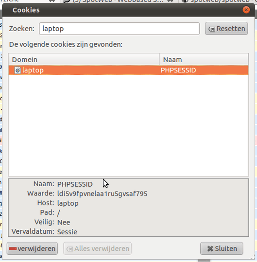

Ah ok, man, wat een typwerk dan! Ik ga eens kijken of ik een beetje template kan maken. Ik neem gewoon die van shappie en ga daar mee prutsen. CSS is niet iets wat me vreemd is maar waar ik wel heel weinig van weet en wel meer wil weten. Eerst maar eens backgroundjes enzo ;-) Ik heb geen smaak en/of oog voor stijl dus ik zal het ook nooit releasen :p
Mijn browser accepteert cookies. Ik gebruik wel cslite, maar die geeft aan dat er maar 1 geplaatst wordt.
Deze dus, maar daar heb ik volgens mij niets aan:
Afbeeldingslocatie: http://tweakers.net/ext/f/mcrUGW5EGVaNoN5C5GWm8pix/thumb.png

  • MrOizo2005
  • Laatst online: 28-03 23:14
Afbeeldingslocatie: http://img838.imageshack.us/img838/6802/knipseld.png
