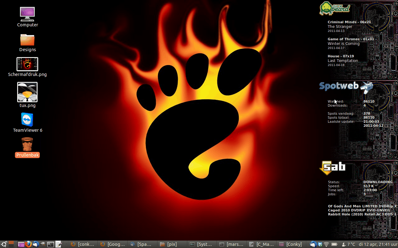

  • Laatst online: 19-10 07:55
Rowdy.nl schreef op woensdag 13 april 2011 @ 09:06:
Je kunt uit mijn plugins de SQL halen. Voor pr0n kom je nu nog weg met [url=http://gathering.tweakers.ne
SQL:
-- Muziek
SELECT count(*) as spots FROM spotweb.spots WHERE category = 1;
-- Spelkes
SELECT count(*) as spots FROM spotweb.spots WHERE category = 2;
-- Applicaties
SELECT count(*) as spots FROM spotweb.spots WHERE category = 3;
Resultaat op mijn bureaubladje :p
Afbeeldingslocatie: http://tweakers.net/ext/f/JLwIsHFaGDL38U9mPHdVvVUc/full.png

  • xKingx
  • Laatst online: 02-09 14:38
Mar2zz schreef op donderdag 14 april 2011 @ 15:11:
Heel netjes. Hoe heb je dat voor elkaar gekregen? Word je conky config niet een zooitje?

  • Mar2zz
xKingx schreef op donderdag 14 april 2011 @ 16:37:
Thx. Ik laat alles afhandelen in een bashscript die alle gegevens in conkyformatting zet. Daardoor blijft het netjes en overzichtelijk, Ik maak allemaal tegeltjes van 256x256 pixels en daar laat ik de info op tonen. Heb nu 3 scripts runnen, maar dat kunnen er zoveel zijn als wenselijk. In mijn conkyscript staat dus alleen maar dit na TEXT:
${execpi 3600 ~/C_Mar2zz/scripts/sickbeard.sh}
${execpi 1200 ~/C_Mar2zz/scripts/spotweb.sh}
${execpi 60 ~/C_Mar2zz/scripts/sabnzbd2.sh}

Mar2zz schreef op donderdag 14 april 2011 @ 18:17:
Got it. Heb het nu ook zo opgezet dat ik script aanroep vanuit conky dat verschillende queries kan uitvoeren. Heb de voorbeelden van Rowdy.nl daarvoor gebruikt. Mag ik zo brutaal zijn om te vragen hoe jou selects eruit zien?
Thanks
  • Mar2zz
Link naar de bashscript staat in die post, maar dit zijn de selects:
