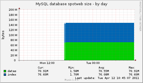

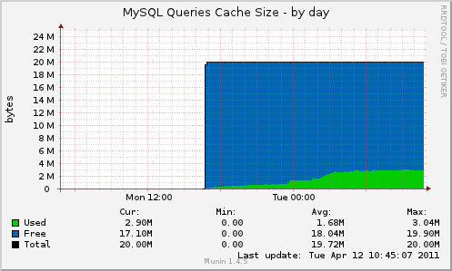

Ow, voor degenen met een MySQL database; je zou je query cache aan kunnen zetten; ik had al geen problemen qua snelheid, maar met die cache aan gaat het nog veel rapper... :)
[mysqld]
query_cache_type=1
query_cache_size=20M
Cache size moet je zelf maar kijken, ik vind 20M 'ne mooie, gemiddeld gebruikt ie max slechts 3MB...
Afbeeldingslocatie: http://dump.tcit.nl/got/mysql_qcache_mem-day.png
Ook grappig, mijn spotweb database bestaat meer uit Indexen dan uit data... :P
(retrieve_fullspots staat uit)
Afbeeldingslocatie: http://dump.tcit.nl/got/mysql_size_spotweb-day.png
Rowdy.nl - X++ by day. C# by night. I drink coffee in the morning and beer in the evening.
  • Senaxx
  • Laatst online: 11:52
Rowdy.nl schreef op dinsdag 12 april 2011 @ 10:52:
Goeie tip! Ik heb hem hier ook aangezet en het is bij mij ook merkbaar dat hij sneller is ! Soms wou het nog wel eens dat bij het laden je zag dat hij in 3 broken op je beeld gezet werdt, maar nu is het gewoon in 1x instant :P
[mysqld]
query_cache_type=1

  • Rowdy.nl
  • Laatst online: 25-08 12:07
Rowdy.nl
Koekje d'r bij?
Zinu schreef op dinsdag 12 april 2011 @ 12:15:
Waar zit dat ergens in Windows? Ik heb in my.ini gezocht naar die setting maar ik kan 'm niet vinden. En om 'm nou zo toe te voegen...
Nou, ik zou die twee regels gewoon toevoegen in de sectie [mysqld], dat moest ik namelijk ook doen... :P
Wel even MySQL restarten na je aanpassing...

Rowdy.nl schreef op dinsdag 12 april 2011 @ 17:03:
Yeah, mijn nieuwe Munin plugins zijn goedgekeurd... :)
Voor de geïnteresseerden hieronder de plugins...
Alle Spotweb gerelateerde Munin plugins vindt je overigens hier...
spotweb_cat_average
Aantal spots over een instelbare periode, gefilterd per categorie. (Munin Exchange)
Installatie voorbeeld
Download de plugin naar je installatie directorie, chmod het ding, maak een symlink aan, configureer het en herstart Munin.
wget -O /usr/lib/munin/plugins/spotweb_cat_average http://exchange.munin-monitoring.org/plugins/spotweb_cat_average/version/2/download
chmod a+x /usr/lib/munin/plugins/spotweb_cat_average
ln -s /usr/lib/munin/plugins/spotweb_cat_average /etc/munin/plugins/spotweb_cat_average

Hmm... Ik krijg het zo snel niet aan de gang...
Moet ik hiervoor nog bepaalde web-pagina's creëren?
Ik heb nog niet heel veel tijd gehad om me in munin te verdiepen.
Tot nu toe heb ik het volgende gedaan.
- Installatie van munin-node (apt-get install munin-node)
- Installatie van munin (apt-get install munin)
- Spotweb munin plugin gedownload, executable gemaakt en symlinked.
- Config volgens bovenstaande toegevoegd.
- Munin en Apache herstart.
En nu heb ik verder geen idee wat er vervolgens moet gebeuren.... 8)7
