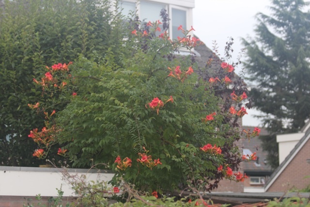

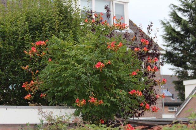

wmeester schreef op vrijdag 26 augustus 2011 @ 09:18:
De maan is op het moment niet zo "vol".
Ik heb wat test foto's gemaakt voordat ik de lens kocht, maar vond hem nogal soft.
Wat blijkt: er zit een tiffen filter op die nogal vies is. Als mijn vensterglas zo vies is moet ik nodig de ramen eens lappen.
Helaas was dat gisteravond laat. Eens kijken of ik vandaag wat betere foto's kan schieten.
Wat betreft die 275 euro; als je een beetje mp in de gaten houdt moet je dat binnen een week lukken.
Dus niet kopen, maar een 70-200/70-250 MM lens nemen?
Want ik wik natuurlijk wel mooie scherpe foto's. ;)

HardCoreGamer schreef op vrijdag 26 augustus 2011 @ 15:00:
Nee, dat zeg ik niet. Ik had softe foto's vermoedelijk door het vieze filter, maar kan dat nog niet hard maken doordat ik nog geen foto's heb gemaakt zónder filter.

  • wmeester
  • Laatst online: 08:07
HardCoreGamer schreef op vrijdag 26 augustus 2011 @ 15:17:
Ahh, en dat ga je nog wel doen? :)
Ben namelijk benieuwd, ik wil graag veel zoomen voor relatief weinig geld.
Maar dan wil je niet wazige foto's.
Ik wil graag dieren op de foto ermee zetten, denk aan de dierentuin, bossen, het park ect...
Was laat thuis dus eventuele scherpte is lastig te zien, het effect van het filter is wel goed te zien mbt waas/viezigheid. (hoort dus eigenlijk thuis in het filter topic maar omdat er hier om is gevraagd zal ik het toch posten)
met filter
Zonder filter

HardCoreGamer schreef op vrijdag 26 augustus 2011 @ 22:27:
Ah, dat is zeker 'soft' i.p.v scherp. Maar verder ben je tevreden met je 70-300 lens?
Euh... ik gok zo dat de bovenste foto met en de onderste foto zonder foto is...
