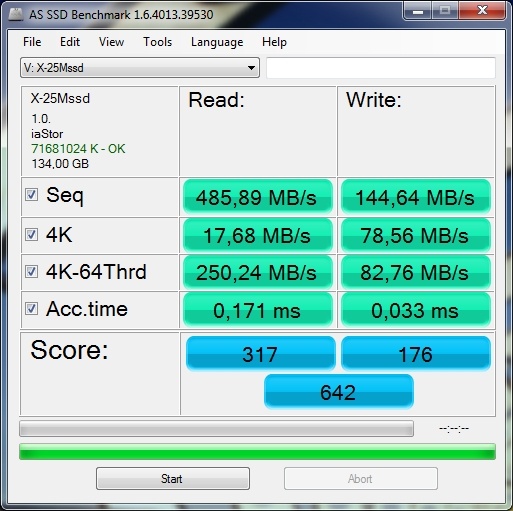

Verwijderd schreef op maandag 21 februari 2011 @ 17:25:
Ehh, nee, de random reads en writtes bijven gelijk. Je heft er dus vrij weinig aan.
Schaalt bij Raid0 echt wel op hoor! Tevens verdeel je de write-load over 2 SSDs waardoor de levensduur (program/erase-cycles) ook langer wordt. ;)
Nogmaals mijn waardes met 2x 80GB postvilles met officieel (Intel-specs) 70MB/s writespeed per SSD:
Afbeeldingslocatie: http://tweakers.net/ext/f/Zgfc81b23CVhM6Bqw4Zgrj6K/full.jpg

bitshape schreef op maandag 21 februari 2011 @ 18:43:

Verwijderd schreef op maandag 21 februari 2011 @ 18:53:
Er zit iets niet goed in de array , wat het is weet ik niet maar zelf heb ik ook met twee in r0 zulke 4K writes gehaald .Die hoort twee keer zo hoog zijn als dat die nu is.
Ik weet het. Dit is een plaatje van 15mnd terug (oude intel drivers) en tevens een beta van CDM. ;)
Het was als voorbeeld bedoeld voor Darkstone.
Binnenkort ga ik alles onderhanden nemen, secure erase & firmwareflash, en alles weer als nieuw installeren met de nieuwste drivers voor X58 + ICH10R.

Dit zijn mijn AS benches met 2x Intel 80GB postvilles in Raid0: (na 15mnd gebruik & oude RST driver)
Afbeeldingslocatie: http://tweakers.net/ext/f/iMMtK8RYStAPuZtm9AkOALbX/full.jpg?nohitcount=1Afbeeldingslocatie: http://tweakers.net/ext/f/JegrZrSB9A9xaZ8fQoFZxk5P/full.jpg

bit 2.0: i7-8700K - Z370 Apex - 32GB 3200c14 - Strix GTX1080 - Prime 850W - LSI 9207-8i - 22TB HDD - 5.5TB SSD
  • CristianSchriev
  • Laatst online: 12-10 17:15
bitshape schreef op dinsdag 22 februari 2011 @ 15:59:
Dus de Intel postville specs zijn realistisch, en de OCZ Vertex2 / Corsair F- specs zijn eigenlijk theoretisch (dus alleen bij comprimeerbare data). :/
Mmm, dan schrap ik SandForce SF1200 drive's van m'n lijstje, alleen postville's G2/G3 komen er nog in.
Ik hoop dat de SF2x00 gebaseerde SSD's betere waarden geven met oncomprimeerbare data.
@ CristianSchriev:
Staat "Write Back Cache" aan van de SSD's/Raid-array in apparaatbeheer en/of Intel RST?
Ja die heb ik RST aangezet!

AS SSD gedaan: prestaties denk ik 'goed'?
Seg: R: 360,36 W: 130,42
4K R: 13.97 W: 132,33
4K-64Thrd: R: 217,93 W: 127,68
Acc time: R: 0,206 W: 0.05
score R: 268 W: 273
totaal : 670

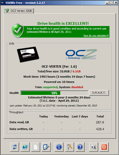

- Meer writes dan reads?
- TRIM staat kennelijk niet aan? (staat in RAID oid?)
Aan die verwachte levensduur klopt denk ik iets niet.. Ik geloof dat 20 GB/dag write als (ruime) "average" genomen wordt, dus dan zit je aan ~21 dagen "normaal" gebruik :)

Wat de fuck, nu snap ik er helemaal niets meer van, kijk en huiver:
bij de volgende plaatjes zijn alleen de write snelheden van toepassing
Allereerst verkleinde ik mij C drive met 6GiB, na een quick format is, zoals beschreven op anandtech, de performance weer goed, zelfs zonder trim:
Afbeeldingslocatie: http://tweakers.net/ext/f/pA3CNT3j26LvXk9kczy83kBH/medium.png
E drive tot de laatste sector toe volgegooid met ISO's en enkele bestandan van 100MB, vervolgens shift-delete gebruikt op de hele map:
Afbeeldingslocatie: http://tweakers.net/ext/f/HreDG4WCHGF2XTNxpvxXKX3E/medium.png
Performance hetzelfde, mooi. (let niet op ingezakte 4k Q64, dropbox werd op het laatste moment erg actief.)
Met behulp van fsutil behavior set disabledeletenotify 1 trim uitgezet, vervolgens dezelfde procedure herhaald:
Afbeeldingslocatie: http://tweakers.net/ext/f/Of8YNbuUokMlA3AeNej8MYGt/medium.png
Performance is bagger, trim werkt toch niet?
Trim weer aangezet en de drive wederom volgegooid, het resultaat?
Afbeeldingslocatie: http://tweakers.net/ext/f/cTkQmaW3gJs84899647t5H5Q/medium.png
Dezelfde procedure heb ik ook toegepast op mijn C schijf, het resultaat? (Naast de absolute baggersnelheid waarmee ik mijn resterende 15GB kon vullen).
Voor diegenen die mij niet volgen, vanmiddag was de snelheid van deze partitie gelijk aan case #3
Afbeeldingslocatie: http://tweakers.net/ext/f/szSiP0KqTIxvQhhWrXag7dcu/medium.png
WTF, trim werkt.
Dan nu de hamvraag, wat krijgt windows voor elkaar, wat de SSD optimizer niet voor elkaar krijgt? (alhoewel, na een snelle test blijkt dat de SSD optimizer het wel gewoon doet).
Het enige wat ik vandaag heb gedaan is de SATA drivers deinstalleeren, en dezelfde versie van de intel rapid storage driver er weer opgooien (precies dezelfde, de .exe slingerde nog ergens rond). Iets wat ik al letterlijk 3x eerder heb gedaan.
Gut, ik heb trim, maar vraag me niet waarom het nu pas werkt 7(8)7
