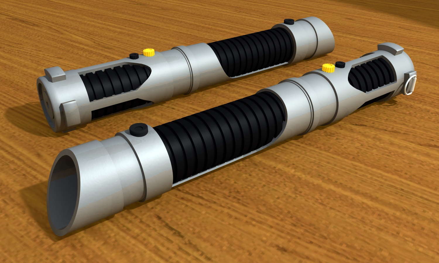

Ik ben een weekje weg van huis, heb wel m' macbook mee genomen maar ben vergeten m'n Thunderbird scene er naartoe te kopiëren voor ik weg ging :/
Daarom maar eens met wat anders zitten spelen tegen de verveling:
Lightsaber Wip 02
C&C is uiteraard weer welkom :P

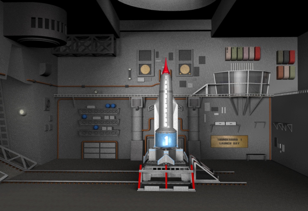

Ik ben weer thuis, en heb weer eventjes aan m'n TB1 scene gesleuteld:
TB1 WIP05
C&C is uiteraard weer welkom :)
Wat doet Ctrl+W ook alweer?
Humankind… be both.
Star Wars Awakens | Instagram
Die thunderbird 1 launch bay is wel mooi gemaakt. Ik kan je mijn C&C wel geven ;) Ik ben alleen helemaal geen 3D-designer. Het lijkt alsof alle aandacht naar de TB1 is gegaan. De achtergrond valt een beetje in het niet, maar daardoor lijkt het wel veel minder mooi.
De textures van de grond zijn niet zo mooi eerlijk gezegd? Iets meer detail? Ergens een plasje water neerleggen ofzoiets?
Dat de raket glimt is wel weer vet cool. Ook is het cool dat er echt een gat is waaruit hij kan opstijgen :D

Het doet heel erg... poppehuis aan. Ik krijg er niet echt het gevoel van dat het groot is.

  • Spike_wolf
  • Laatst online: 20-11 20:47
Spike_wolf
Verwijderd schreef op zondag 27 februari 2011 @ 18:25:
Ook kritiek van non designers is welkom, die zien vaak toch andere dingen dan designers :P
De omgeving zit veel meer werk in dan de Thunderbird zelf, maar dat lijkt allemaal weg te vallen omdat de kleuren nogal eentonig zijn, en daar is eigenlijk weinig aan te doen zonder van het origineel af te wijken. Op TV had het wat meer contrast en veel meer schaduwen die alle kanten op vielen, maar met licht valt wel te spelen, en die texture van de grond (en nog wat anderen ook wel) moet nog het een en ander aan gebeuren inderdaad.
Acid_Burn schreef op zondag 27 februari 2011 @ 18:29:
Ik snap wat je bedoeld, datzelfde gevoel heb ik ook inderdaad, en ik denk dat dat ook grotendeels door de belichting komt, hier ga ik dan ook nog een hoop mee spelen.
Humankind… be both.
  • ArnoAG
  • Laatst online: 02-11-2024
Misschien wat subtielere kleuren toevoegen? iets meer reflectieve delen, en misschien de achtergrond een beetje donkerder maken omdat veel delen nu ongeveer de zelfde grijze kleur heeft, daardoor valt de TB niet echt op...
Mooi model! keep it up! :)
Incompl te
  • darkpluisje
  • Laatst online: 06-10 22:46
Alles, zeker op de achtergrond, lijkt qua texture bijna vaste kleuren... Een flinke dirtmap overal op moet al veel meer realisme geven..
En ik denk dat het poppenhuisgevoel ook heel erg door de camera komt, ook eens met je camera placement en settings spelen
  • Spike_wolf
Spike_wolf
De camera gaat inderdaad een stuk omlaag om meer het gevoel te geven dat je omhoog kijkt naar de TB. Dat scheelt al een hoop denk ik.

  • Schuey
  • Laatst online: 20-11 15:57
Schuey
Ik denk dat die 'feeling' gewoon komt door gebrek aan nette materials, nu lijkt alles gewoon een vlak material te hebben zonder specular of wat dan ook. Sommige stukjes voelen ook nog als een wip aan, die dingen rechtsboven bijvoorbeeld, geef alles net wat meer detail dan een ge-extrude vierkantje uit de muur.
In dit stadium zien veel mensen al vaak iets als af, en de zin om aan iets nieuws beginnen groeit :P Ik zou eze echt wel helemaal af proberen te krijgen :)
Ja goed werk spike!
Naast de vele goede tips die al zijn gezegd zou ik ook letten op de details. In de hal zelf is alles compleet recht en onaangetast. Vooral bij de muren valt dit op waardoor je het poppenkast idee krijgt.
maak wat scheuren in de muur, verbouw wat meubulair naar mislukte Ikea's en je bent weer een stuk verder!
Maar ziet er al goed uit zoals gezegd ;)
En met zo veel comments moet je natuurlijk wel door gaan he :D
