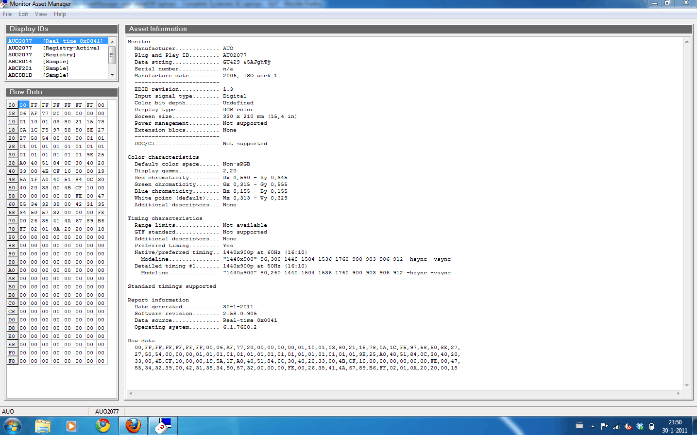

Mijn bijdrage:
Mn oude laptop: HP/Compaq 6710B (KE121ET#ABH)
Partno erbij vermeld, omdat deze laptop redelijke tijd op de markt geweest is in verschillende configuraties zou t me niets verbazen als er ook mbt schermen verschillen in zitten
24
25
26
27
28
29
30
31
32
33
Monitor
  Manufacturer............. AUO
  Plug and Play ID......... AUO8074
  Data string.............. AUO B154EW08 V0
  Serial number............ n/a
  Manufacture date......... 2006, ISO week 1
  EDID revision............ 1.3
  Input signal type........ Digital
  Color bit depth.......... Undefined
  Display type............. RGB color

Ik heb het idee dat deze coördinaten iets te vaak voorkomen om waar te kunnen zijn:
  Red chromaticity......... Rx 0,580 - Ry 0,340
  Green chromaticity....... Gx 0,310 - Gy 0,550
  Blue chromaticity........ Bx 0,155 - By 0,155
  White point (default).... Wx 0,313 - Wy 0,329
[ Voor 19% gewijzigd door Kid Jansen op 01-02-2011 20:28 ]
Heeft dat niet te maken met eenzelfde type backlight?
  • Kid Jansen
Kid Jansen
Zou kunnen, maar ik vind dat alle kleurcoördinaten in logs waar ze op 0,005 zijn afgerond steeds wel erg veel op elkaar lijken. Ik heb altijd een stuk meer vertrouwen in de 'lelijke' getallen, die gewoon op 0,001 nauwkeurig zijn, die zijn een stuk minder vaak fout.
