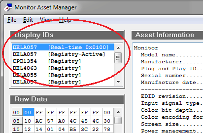

Bijdragen aan deze database is heel simpel en kost je alles bij elkaar ongeveer 5 minuten (doorlezen van dit topic niet inbegrepen ;)).
Als je een laptop hebt van augustus 2013 of nieuwer, installeer dan Monitor Asset Manager 2.9. Na installatie open je het programma en selecteer je in het veld "Display IDs" (linksboven) het juiste scherm en vervolgens kopieer je de hele log uit het veld "Asset Information" (rechts) en plakt deze tussen code-tags ([code]log[/code]) in je reactie in dit topic.
Daarnaast vermeld je natuurlijk ook het merk en volledige typenummer van je laptop en of het om een matte of glossy paneel gaat.
Belangrijk om op te letten
Zorg ervoor dat je wel de "Real-time..." Display ID geselecteerd hebt (en niet een "Registry" ID). Als er geen "Real-time..." Display ID beschikbaar is, volstaat een "Registry-Active" Display ID ook wel.
Afbeeldingslocatie: http://tweakers.net/ext/f/MIc2mDnYeP1fGldKJwfqdWCh/full.png

Klopt de color gamut wel? Volgens vele bronnen heeft de Dell Precision M4500 een sRGB color gamut van 100% en NTSC en sRGB verschillen niet opzienbarend in kleurruimte.
Klopt überhaupt het scherm wel? Monitor Asset Manager geeft aan dat het scherm is aangesloten via DisplayPort en het paneel wat jij aangeeft wordt aangestuurd via 2xLVDS. Dat is niet compatible.
Los van het feit hoe nuttig het is om NTSC color gamuts te vergelijken. Het gaat hier om laptopschermen, niet om televisies die in de USA worden gebruikt. :)

% NTSC (relatieve grootte, niet overlap) is de industriestandaard voor het opgeven van het kleurbereik van een scherm. Overigens klopt er helemaal niks van dat NTSC en sRGB niet veel verschillen, de NTSC kleurruimte is 41.2% groter dan de sRGB kleurruimte. Meestal zijn desktopschermen 72% NTSC, dat is iets groter dan sRGB en meestal heb je dan ook wel minimaal 99% sRGB overlap, voor laptops is 100% sRGB nog best bijzonder.
  • Jaap-Jan
  • Laatst online: 14-11 09:15
Lees ook mijn edit even.
En ik heb mij inderdaad flink vergist in de grootte van de kleurruimtes van sRGB vs. NTSC. :)
| Last.fm | "Mr Bent liked counting. You could trust numbers, except perhaps for pi, but he was working on that in his spare time and it was bound to give in sooner or later." -Terry Pratchett
  • Kid Jansen
Kid Jansen
Ik kan geen garantie geven dat wat Monitor Asset Manager zegt altijd goed is, maar over het algemeen klopt het wel.
Manufacturer............. LGD
Plug and Play ID......... LGD0000
Data string.............. DH091€156WF1
Dat wijst wel op de LG Display LP156WF1 en dat paneel kan ook niet in een desktopscherm zitten (daar bestaat die maat niet eens), dat van DisplayPort kan ik dus ook niet verklaren.

Is die LVDS aansluitingen aan de moederbord / GPU kant eigenlijk wel gestandaardiseerd? Of zit daar ook nog verschil in?
(startpost is trouwens weer up-to-date)
EDIT: dat paneel stond er al in, dus laptop gewoon toegevoegd. Hoe kom je trouwens aan die 47.80% NTSC? Ik kom zelf op 59.99%. De datasheet geeft zelf ook 60% op (apart van de kleurcoördinaten). Weet je zeker dat je gamut calculator klopt?
