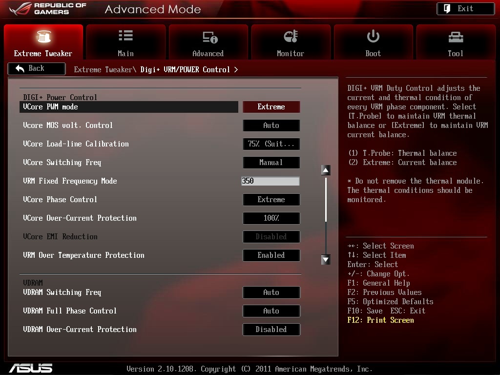

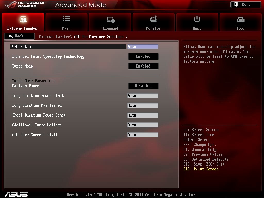

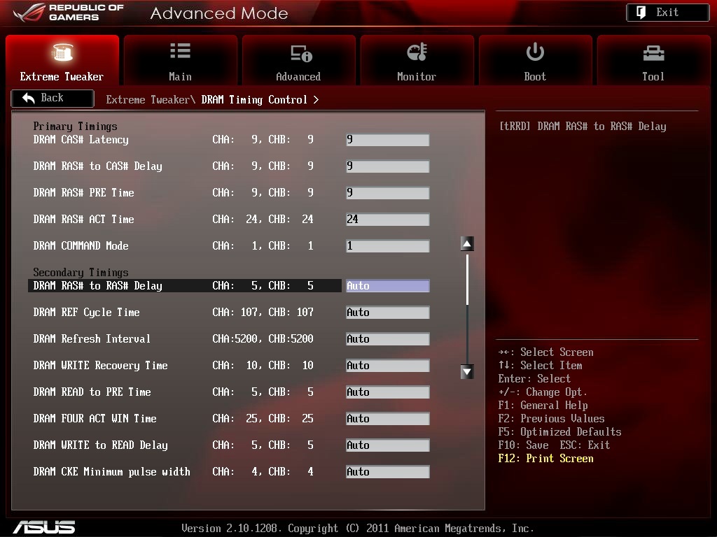

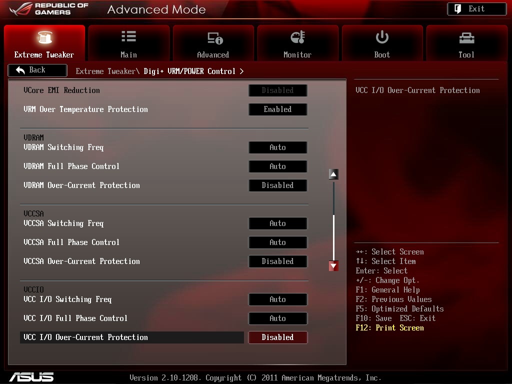

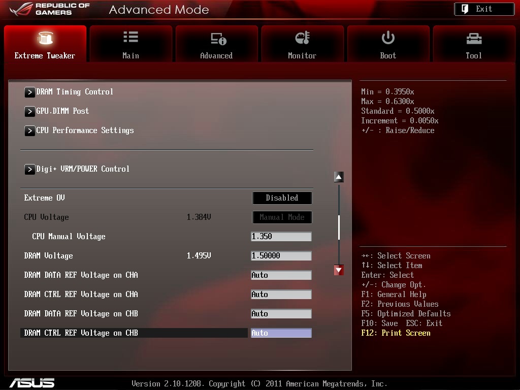

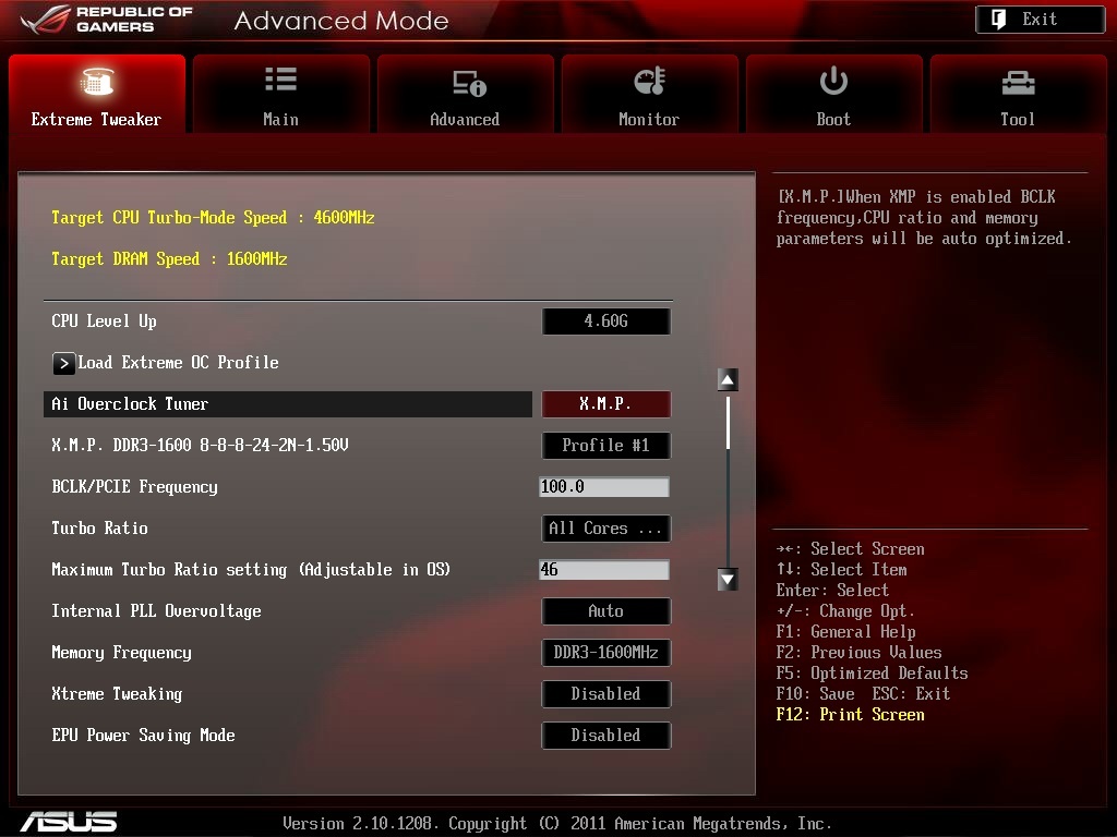

Dit bedoel je (mijn instellingen, nu op 1,375V)? :) Ja, daar heb ik 't een en ander over gelezen de afgelopen dagen. Maar stabiliteit is beter als ik het OC profiel van Asus zelf kies, dan als ik het met het handje instel. Dat verbaast me. Ik zou nl 4,8Ghz 24/7 willen draaien op een fatsoenlijk voltage.
Afbeeldingslocatie: http://tweakers.net/ext/f/By8n9znDig1RbQ7TLhLpzFTw/medium.jpg
Afbeeldingslocatie: http://tweakers.net/ext/f/n21b2EGXAR8ASe2m3Xircym4/medium.jpg
Afbeeldingslocatie: http://tweakers.net/ext/f/3UcRQcS6S8LKUtKVsQbZ0Wc3/medium.jpg
Afbeeldingslocatie: http://tweakers.net/ext/f/SepmV4dO38qPtNXrQ6Mln3Ng/medium.jpg
Afbeeldingslocatie: http://tweakers.net/ext/f/1BPBGk7MEHqOPOmnbGmEjD5q/medium.jpg
Afbeeldingslocatie: http://tweakers.net/ext/f/27ChJ9nE0IEI2R1yXBtWQYdQ/medium.jpg
Ik heb dit systeem over genomen van een mede-tweaker.
Asus Maximus Extreme ROG board rev 1 (vlgs CPU-Z) -> gelukkig blijkt het een rev3 bord te zijn :)
2x4GB Corsair Vengeance CMZ8GX3M2A1600C8 (1,5volt reepjes)
Coolink koelblok
2600K, batch L121A844 (iemand heeft 5,5GHz gehaald met die batch)
