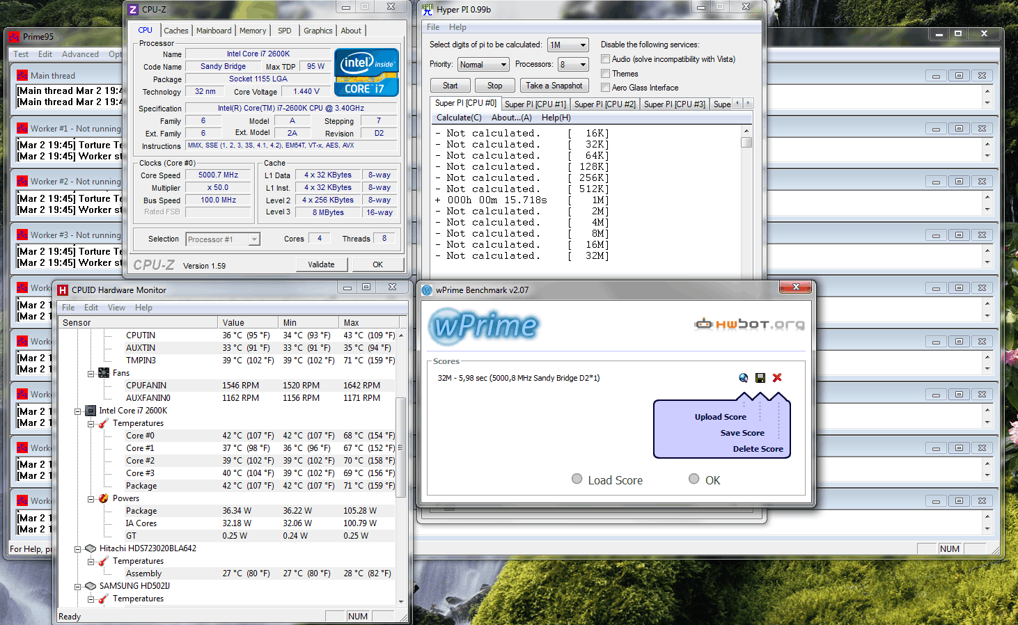

Ja, die staat aan. Ik gebruik de volgende settings:
Short/long duration limit: 250
Core current limit: 250
Internal PLL overvoltage enabled
PCH 1,087V
CPU PLL 1,890V
VTT 1,085V
VCCSA 0,925V
Speedstep/C1E support/C states disabled.
Ik zit met net te bedenken dat het natuurlijk ook het moederbord kan zijn die gewoon aan z'n limiet zit. Op 5,1GHz kom ik nog gewoon in Windows, op 5,2GHz krijg ik geen post, geen knipperende cursor, gewoon helemaal niets. Ik wil van de week nog even iets meer gaan testen want op het moment zit er 4x4GB geheugen in, wellicht dat ik met 1 latje meer succes heb.
Edit: in de tussentijd nog wel even van alles afgevuurd op de processor. Een kwartiertje Prime, daarna 15 runs HyperPi en 15 runs wPrime.
Afbeeldingslocatie: http://tweakers.net/ext/f/QrBdY3yMMovzwxogGAsqFLT5/full.png
* KneoK
[ Voor 20% gewijzigd door KneoK op 02-03-2012 19:53 ]
Gaming rig

Nu vandaag ook begonnen :)
Afbeeldingslocatie: http://i.imgur.com/2igwl.png
Een nacht testen en dan alle energietoestanden weer aan.
