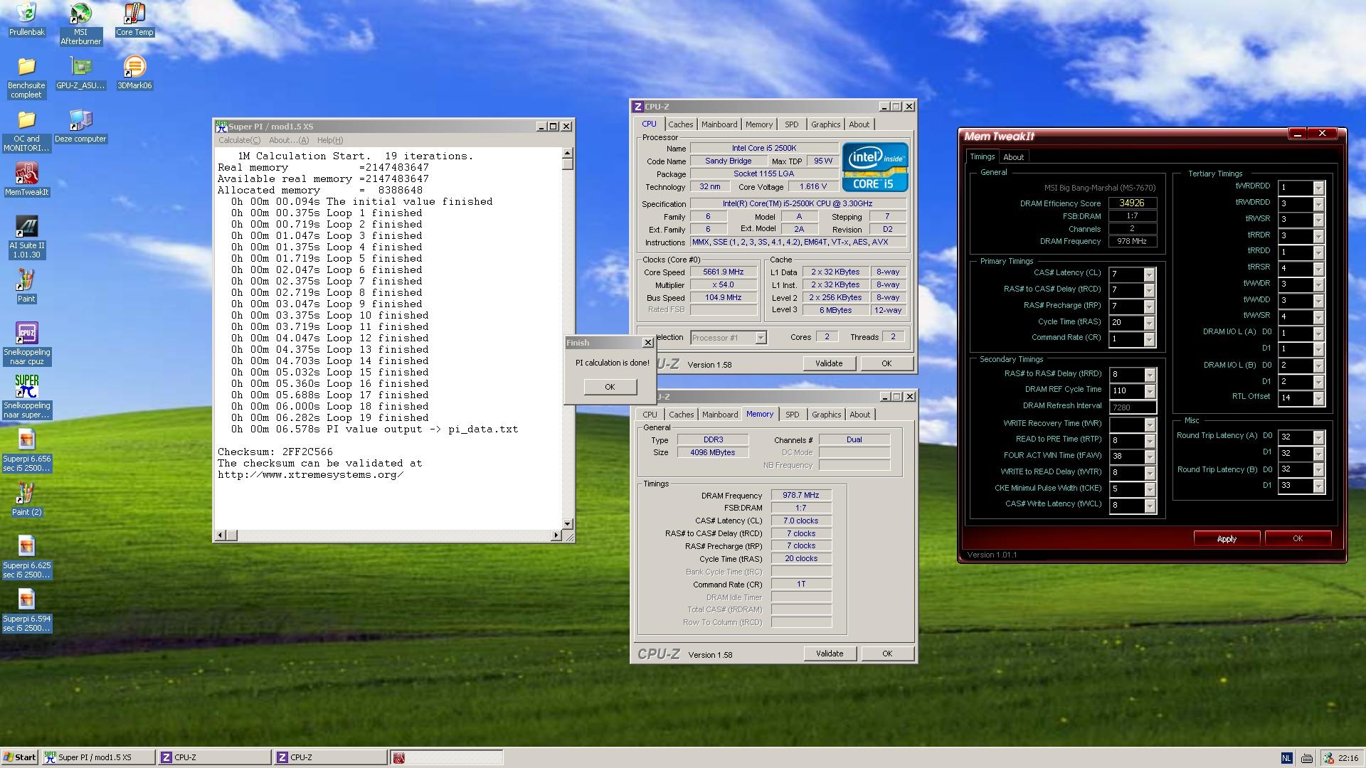

Zo, na heel veel gezeur + waterkoeling uitbouwen en inbouwen zijn we in ieder geval zover dat we een leuke Superpi hebben kunnen draaien op 2 cores, heb ook al een bclk van 105.5 gezien en gebenched, maar liep net vast met opslaan...
http://hwbot.org/submission/2256438_
superpi 5661Mhz 6,578
Yep, 5661Mhz onde water... niet verkeerd :*) Leuk begin voor de eerste sessie, echter heeft mijn mobo de kuur om niet boven de 47 multi te komen met 4 cores, Heb me rot gezocht wat het nou was MSI en biossen.. |:( maargoed, volgens nakker valt daar nog wel wat aan te doen en heeft het te maken met de pll OV instelling die het mobo dan niet wil pakken.., tijd om dat nog eens fijn te testen.. tot laters...
'Heb ik eindelijk mn kamer opgeruimd, is de wereld een puinhoop'
Hier deed de chip ook 56x he ;-) Beetje geluk is het inderdaad een 57x. ik hoop het voor je. Had er zelf niet veel nut voor haha.

Heb de chip ook al op 57 in windows gezien, maar voor ik kon valideren al een bsod, en met 1,63v vond ik t wel genoeg... Alles boven de 5600 heb je meestal wel kou voor nodig, om de voltages lager te houden en dan boot ie echt op 57x en hoger.. onder water is dat niet realistisch en mag ik van geluk speken dat een 5661 al mogelijk is onder water :) Ben overigens nog niet klaar hoor ;)
@ bauke, ik heb alles geprobeerd met de pll overvoltage, op auto, weer terug naar enabled, toen weer disabled en nu weer enabled... het mag niet baten, 4 cores = max 4700... Kan ik een bios van een b3 pakken denk je?

@mill - mooie score en punten (je mem draait ook lekker: 7-7-7-20 1T :*) )
Maar begrijp ik het nu goed (tis nog vroeg), je cpu doet op het MSI bord:
47x met 4 core
56x met 2 core
Hoop voor je dat het op te lossen is met een andere bios en anders MSI bord verkopen en een ander kopen.
Wat voor bord had de vorige eigenaar van de SB ?

check even zeker dat de overspeed protection in de bios uit staat...
anders een nieuwere bios testen ja, MSI had die bescherming ingebakken zitten, remember the OCA?

mogguh heren! Het is echt een msi bios probleem, mozes wat een gezeik... Ik heb alles wel gehad qua instellingen op die marshall, alle "phase controll" , cstates, eist turbo en package limits en overspeed protection uit , ook biosresets, battarij eruit enz.. maar het mag niet baten.. Zelfs onder een rondje prime loopt de multi terug naar 42, 43 en 44 multi, kortom, een nieuw bios nodig. Kan je gewoon een b3 bios over de b2 zetten? er is nl geen b2 bios te vinden op de msi site..gddmn..
Heb t hier nu wel eindelijk voor elkaar op een asus sabre, 5500Mhz heb ik 3d stabiel nu op 4 cores (vantage), alleen is mn xp nu corrupt, vandaag even een verse install en dan eindelijk eens een 3dmark 06 met een 480 draaien, om een een of andere belgische reden is mn vorige 06 en 480 score gereport, erg sportief ook.. :(
@ Tino, voor 3dmark 11 is iig de 5300 2600k beter, nu op 5500mhz ongeveer 150 pt langzamer dan de 2600k
@ nakker, yep, ik weet t nog, msi heeft mij weer bewezen waarom ik al jaren geen msi heb..
@wes, dit msi bord heeft al vele winters gezien, voordt er ook maar enigzins sprake was van een bug in de b2 revisies, staat ook geregistreerd als een testbord, geen garantie dus..

B2 of B3 bios maakt niet uit jeroen, je kunt gewoon ene B3 bios er op flashen.
'bug' is hetzelfde als op de GD65 bordjes van de OCA, ook al zet je de overspeed protection uit in de bios hij blijft aan staan.. vandaar ook het throttlen,
voor 06 en lager zul je iets minder vcore nodig hebben.
ennuh, 150 lager dan je 2600K scores? mijn cpu op 5.7 doet net 10K in 11 waar mijn 2600K op 5450 +/- 13K doet..
weet je zeker dat je goed kijkt, komt vermoedelijk door andere mem config...

Vraagie: kan een verkeerde command rate een BSOD 124 veroorzaken?
Die stond op 1T ipv 2T.
Ik krijg een BSOD 124 random en niet tijdens stressen in linx 30min.
Ik draai met een 2500k op 1.35v vtt 1 stap hoger dan
standaard.
De BSOD zijn heel zeldzaam en er is geen verband te omdekken.
Lees dat 124 te maken heeft met vtt en dat is de memory controller.
