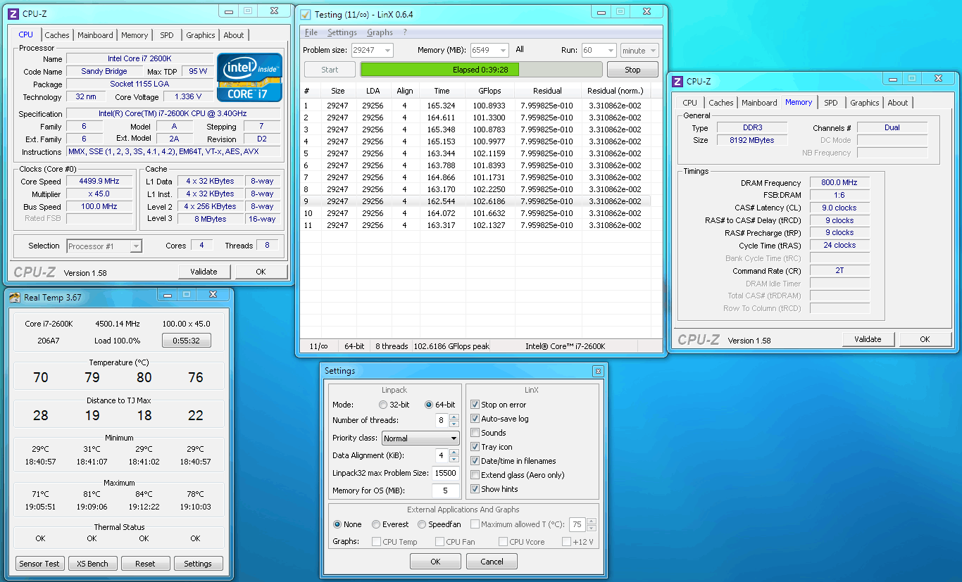

Zo, ben begonnen met oc'en van m'n i5 2500K. Ik heb eerst ff gekeken hoever de automatische oc van m'n P8Z68 kwam: die gaf zelf aan stabiel te kunnen zijn op 4738 Mhz (46 x 103). Maar als ik Prime95 aanzet, gaat de temp in een keer naar de 80 met Small FFT's en met Large. Of gebruik ik dan de verkeerde test...?
Maar goed, ik heb begrepen dat je 'm niet boven de 75 zou moeten laten komen... Nu is het natuurlijk wel zo dat ik in FSX (wat ik het meest speel) nooit echt de pc stress... dus dan blijven de temps lager. Of moet je altijd uitgaan van Prim95?
Temps gaan nu naar 85 trouwens: dat wordt echt te veel, denk ik. Ik stop Prime95 maar ff.. ;) Ik ga even kijken wat er gebeurt met een mp van 45.
EDIT
BTW Op default snelheid (mp 33) geeft Prime95 dik 60 graden aan. Is dat normaal voor default? Sowieso wel goed om ff te kijken of alles op default wel ok is... ;)
EDIT 2
Hehehe, die AI Suite is toch wel erg handig!!! Ik heb Prime95 lopen en de MP op 45. Ik zag dat de auto oc de cpu op 1.38 volt of zo had gezet...! Dus die heb ik op 1.25 gezet. Als ik nu prime is de temp 78/79 tops. Maar ik kan dan via de AI Suite 'live' het voltage van de cpu verhogen: als ik 'm zet op 1.30 hoor ik meteen de fans harder draaien en de temp gaat hopla naar 83! Maakt nogal een verschil, dat voltage. ;)
Eh... ik neem aan dat het geen kwaad kan in real time via AI Suite een en ander te veranderen terwijl Prime95 loopt? Ik vind het ideaal: zo zie je meteen wat voor effect je handelingen hebben!
Momenteel is ratio 45, blck 103.0, cpu 1.25 een ddr 1.5. IO is 1.05, PLL 1.8 en pch 1.05. Temps blijven op 79 maximaal. En dat dus wel op een nogal warme zolder. Is dit een beetje ok...?

Stop met automatisch OC, dat voltage wat ie zelf er op zet is veel te hoog in verhouding met wat je zelf kan instellen. Daarnaast is 1155 zo ontzettend eenvoudig met oc'en dat auto OC bijna een belediging voor je eigen intelligentie is 85c is wel teveel van het goede ja, dat is zeker..
Ja je kan gewoon "on the fly" tweaken, maar soms krijg je daar ook BSOD's van... Eigenlijk is on the fly dus niet de beste manier.

Hehehe, dat had ik al door (zie m'n edit). Ik ben nu handmatig bezig. Ik wilde gewoon ff kijken wat de auto oc opleverde als een soort van basis. Het werkt inderdaad niet echt lekker want hij had de cpu op 1.38 gezet terwijl ik 'm nu op 1,25 heb en alles loopt nog net zo goed.
On the fly is mss niet optimaal maar wel erg makkelijk... Als ik weet wat m'n pc kan, ga ik alles via het BIOS instellen en dan voor de zekerheid een stapje lager.
EDIT
Zit nu op cpu 1.20, temps 75 (warme zolder). Lijkt me wel ok. MP alsnog op 45 (4635 Mhz). Zelfs de stap van 1.25 naar 1.2 was meteen en erg duidelijk hoorbaar...! Dat auto oc'en moet je inderdaad nooit gebruiken om vast te oc'en...! :X
(Hoop niet dat iemand bezwaar heeft dat ik hier 'live' zit te oc'en...? Mss heeft een andere newbie er ook wat aan... ;) ).

De hoge oc-snelheid haalt 'ie alleen in turbo mode. Tenminste, dat is mijn eigen ervaring met m'n Asus P8Z68. Zodra ik ga oc'en zet het BIOS automatisch Turbo Mode weer aan en die optie is niet te veranderen.
Windows ziet alleen de default snelheid en CPU-Z ziet (bij mij althans) bij idle gebruik zelfs een snelheid van 1650 of zo (de helft van de default snelheid). Maar als ik Prime95 start of een game, dan geeft CPU-Z meteen de volle oc-snelheid weer. Het is dus niet zo dat de cpu constant op de oc-snelheid draait.
EDIT
Hm... ik heb nu via het BIOS overklokt met behulp van settings van iemand van een ander (FSX-)forum.
AI overclock tuner: manual
blck @ 100. never change this or let the system do that
turbo ratio: Enable all cores
by all cores 45
internal PLL overvolt: enabled
Mem Freq: As per your ram
EPU power save: disable
Load line: high
VRM freq: manual set to 350
Phase control: extreme
duty cont: extreme
CPU capability: 100%
CPU overvolt: offset mode
CPU offset: =0.060 (this will not exceed 1.375v)
Hier worden diverse settings genoemd die ik niet eerder voorbij heb zien komen. Zit hier iets bij wat absoluut fout is...?
Met deze settings lukt het me dus WEL om via de BIOS te oc'en en in Windows te komen. Alleen... CPU-Z geeft na het opstarten een Core Voltage van 1.4 aan en dat lijkt me veel te hoog! (Toch...?) Ik heb die offset toen maar op auto gezet, maar dan nog komt 'ie zo hoog. Moet ik de offset op 0.00 zetten...? Ik vind het eigenlijk apart dat je (voor zover ik kan zien) niet rechtstreeks een voltage voor de cpu kan intypen... of mis ik iets? (Never mind... ik moet i.p.v. offset kiezen voor manual... ) Die hoge voltage zorgt er ook voor dat het systeem bij Prime95 meteen naar de 75 schiet om vervolgens nog weer warmer te worden...
EDIT 2
En o ja, wat ik steeds vergeet te vragen: de Memory tab van CPU-Z geeft bij DRAM Frequency 800 Mhz aan... Moet dat geen 1600 zijn? Of is 800 een soort van basis en wordt dat dan verdubbeld?

Ben weer wat aan het OC stresstesten en gebruik LinX + AVX laatste versie maar nu heb ik wat vragen over wat bepaalde zaken betekenen. Hopelijk weten jullie hier meer van. Zie screenshot.
  • Zijn de gebruikte LinX settings normaal.
  • Zijn de resultaten normaal?
  • Is een hogere Problem size beter?
  • Maakt 32 of 64 bit nog wat uit
  • Maakt de Data Alignment nog wat uit.
  • Maakt Memory for OS (MB) nog wat uit.
Afbeeldingslocatie: http://tweakers.net/ext/f/pHcIzj1G19tBRNtB4NtXKdS8/thumb.png
[ Voor 9% gewijzigd door Help!!!! op 14-08-2011 19:46 ]

  • Lekiame
  • Laatst online: 16:22
Zo, na een tijdje niks aan overclocken te hebben gedaan en op 4GHz HT te hebben gewerkt, weer eens wezen overclocken:
HT uit gezet, 4.4GHz erop geklapt, 1.4 vcore en stressen maar. Momenteel 2 uurtjes stabiel, toen vond ik 't wel weer best met het primen. Mijn 24/7 setup is dit met max temp rond de 79 graden:
[IMG=http://img806.imageshack.us/img806/1859/98361975.th.jpg][/IMG]
Uploaded with ImageShack.us

je beseft je dat je in het SB topic je bloomfield score plaatst? niet echt relevant dus..
ik zou wel iets langer stressen dan 2 uur.. prime.....
