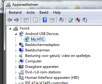

Ik zit er een beetje doorheen nu. Ik krijg het niet voor mekaar om m'n desire hd te downgraden.
Op de 1 of andere manier kan ik die adb drivers er niet goed op krijgen. De hele tijd krijg ik als melding onder android devices een My HTC.
Als ik dan in cmd invul "adb devices" zonder de " natuurlijk. Dan kan ik niks vinden. Ik weet echt niet hoe ik het nu voor elkaar moet krijgen.
Draai windows 7 x64
Afbeeldingslocatie: http://www.imgdumper.nl/uploads3/4d3066d884abc/4d3066d881bda-plaatje.png
Dit komt er bij mij te staan.

Kan downgraden wel? Ps wat gebeurt er als je tijdens foutmelding de telefoon aanlaat en usb eruit trekt en het process opnieuw uitvoert? Bij upgraden heb ik dat gedaan, want bij mij ging ook niet probleemloos vis Windows 7 x64.
  • yniezink
  • Laatst online: 22:46
Nee, als ik adb devices invul in cmd kan ik het niet vinden. Hij zegt bij alles onbekend. Maar in HTC sync vind die de telefoon gewoon... ik snap er niks van
En zoals vermeld in vorige post staat het aparaat gewoon ook bij aparaat beheer.

yniezink schreef op vrijdag 14 januari 2011 @ 16:19:
In het bootloadermenu moet ik recovery doen neem ik aan? Aangezien dit voor mij niet duidelijk is. Aangezien dit mijn eerste keer is dat ik met android werk en probeer te rooten etc.
Edit2:
ik kom de eerste stabben door, maar in he bootloader menu zegt m'n telefoon dat de img file verkeerd is ofzo. het komt er maar heel even voor als de bootloader opstart.
Ik snap er niks meer van ;(
Zegt hij dat 'adb devices' een unknown command is, of geeft adb devices geen telefoon weer?
Voor Edit 1: Toen ik het bootloadermenu opstartte, begon hij meteen die .ZIP file in te laden. Maar aangezien hij meld dat jouw .img file verkeerd is, zou dat daar wel eens gelateerd aan kunnen zijn.
Voor Edit 2: Just to be shure: je hebt de PD98IMG.zip gedownload en op je SD-card gezet? Dat .zip bestand moet je NIET uitpakken, die kun je zoals gedownload gewoon in .zip vorm op je SD-card zetten. Probeer die .zip anders eens opnieuw te downloaden en hem op de root van je SD-card te zetten.

DustSpinner schreef op zaterdag 15 januari 2011 @ 11:17:
En run je de cmd wel als administrator? Toen ik dit als gewone user probeerde kreeg ik ook geen respons.

yniezink schreef op vrijdag 14 januari 2011 @ 16:00:
Draai windows 7 x64
Weet je wel zeker dat je je device wil slopen?
1. Spreek je de adb.exe wel aan, volgensmij mis je adb.exe en zie **
2. Je mooie afbeelding laat zien dat je device voor HTC Services wordt herkend, maar of je adb driver wel is geinstalleerd is mij onbekend, zie *
3. Weet je wel zeker dat je wil rooten, ik zie in verdere posts dat je vanalles probeerd te flashen, maar adb niet werkte, waardoor je je versie nog niet omlaag hebt kunnen krijgen... Waardoor alles flashen via hboot/fastboot wel kinda zinloos is.
* Heb je uberhaupt de android SDK geinstalleerd, deze bevat de ADB driver en adb.exe en fastboot.exe
** Heb je uberhaupt ADB wel aan staan op je device
Als je zoveel inleest als jij nu hebt gedaan, en zomaar dingen gaat proberen (flashen via fastboot) lijkt me het beter dat je het opgeeft, of je echt gaat verdiepen in het flashen... Of je moet je device willen bricken, tuurlijk het blijft jou speelgoed.
Zeg dit niet voor de grap, maar al zie ik wat je allemaal zit uit te voeren zonder dat je weet wat je aan het doen bent...

XiniX88 schreef op zaterdag 15 januari 2011 @ 15:12:
Ik heb daarna nog iets meer gelezen. Uiteindelijk heb ik gewoon de adb drivers naar de windows system map gekopieerd en toen werkte het wel. Op de 1 of andere manier kon ik de adb drivers op de normale manier niet installeren.
Na ze te gekopieerd te hebben kon ik wel gewoon de adb commando's uitvoeren en werd dit herkend in cmd. Daarna de telefoon gewoon kunnen flashen :)
Bedankt voor je uitgebreide en bezorgde antwoord.
