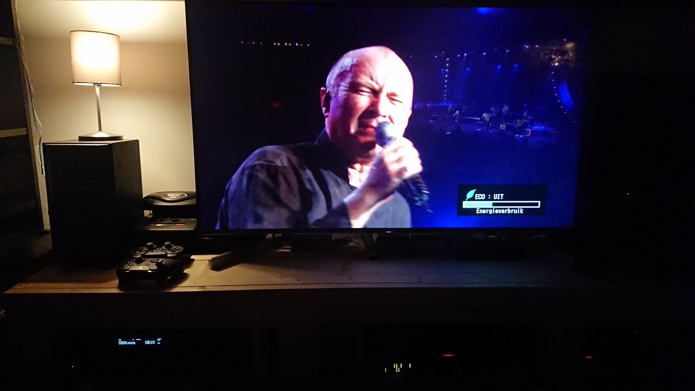

goedendag,
Ik zit het forum is even door te spitten, maar zijn aardig wat reacties die ik gelezen heb, maar kon mijn vraagstelling nog niet beantwoorden.
Is er iemand die mij conreet kan vertellen welke instelling ik moet invullen voor mijn receiver?
Het betreft de Denon AVR X2500h
Want ik loop tegen de volgende issue aan:
* Als ik volume hoger of lager zet, dan gaat de volume van mn tv mee, en de eco stand?
Wat ik graag wil (had ik ook met mn vorige denon AVR1912) dat alles via de denon loopt, en als ik het volume bedien, alleen van de denon en niet tv.
Hoe ik het aangesloten heb is als volgt:
Ik heb mijn: PS4, Ziggo Next box, HTPC allemaal aangesloten op mijn Denon middels HDMI
Vanuit HDMI ARC aangesloten op mn Samsung Plasma TV.
Ik heb onlangs mijn HDMI kabels ook vervangen op 4k certified. zodat ik nu een nieuwe 4k TV kan zoeken.
Hoop dat jullie mij op weg kunnen helpen met de jusite instellingen, want uit de gebruiksaanwijzing begreep ik het niet helemaal. O-)
Thx _/-\o_

Las iets van ARC aanzetten? is dat het euvel?
Deze staat standaard uit?
EN moet ik eventueel nog de standaard instellingen wijzigen in de "ingang toewijzen"
Hierstaan nml al standaard instellingen ingesteld...?
Want in de AVR1912 had ik dat volgens mij niet. en werkte het gewoon..

Heb er twee, zijn ontzettend snel met beeld en geluid geven (via HDMI bronnen). Spotify kan even duren omdat het netwerk wel iets langer duurt.
/Wie heeft dit ook? Bij volumewijzigingen op de Xbox (One X in dit geval) blijft het energieverbruik in beeld staan tot ik op info druk. Op andere bronnen (inc. PS4, Switch etc.) heb ik dit niet. Kan misschien aan Kodi liggen?
Afbeeldingslocatie: https://tweakers.net/ext/f/T9fRldUvhpitgKBMrAsmx4B5/full.jpg
Kan nog nagaan of ik het op de andere 2500 ook zo heb, daar staat ook een One (S) met Kodi maar het staat me niet bij namelijk. Niet heel vervelend, hooguit vreemd.
