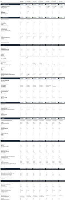

Het zal voor iedereen verschillend zijn, maar 5 HDMI ingangen is aanzienlijk hoor. Voor velen zal het aantal apparaten beperkt blijven tot een spelcomputer, mediaspeler en tv-kastje. Dan heb je er nog twee over voor de sporadische blu-ray speler en tweede spelcomputer. Ik denk echt dat je het dan wel gehad hebt in 95% van de situaties.
Verder wordt veelal naar vermogen gekeken, maar ook daar is het verschil niet van toepassing in de meeste situaties. De meesten zullen de receiver vooral gebruiken bij achtergrondmuziek gedurende de dag, series in de avond en een sporadische film. Het volume zal 's avonds wellicht wat hoger liggen dan overdag, maar het zal nog steeds geen dusdanige proporties aannemen dat je meer dan 1 - 10w per speaker zal vragen van de receiver. Er is dan zoveel reserve dat ook wat complexere speakers eigenlijk geen probleem moet zijn.
Naarmate je hogere volumes gaat gebruiken, zal er meer vermogen van de receiver gevraagd worden. Hoe dichter dit bij het opgegeven vermogen komt, hoe minder marge er zal zijn en dus hoe moeilijker de receiver het heeft bij complexe speakers. Weet wel dat je dan over volumes spreekt waarbij je geen gesprek meer kunt voeren als je met je gezinnetje op de bank zit. Daarnaast kun je je afvragen hoeveel 15w extra nou daadwerkelijk gaat brengen.
Bij feestjes is er weer meer demping door het aanwezige volk, waardoor je daar juist wel profiteert van meer volume/vermogen. Echter daar schieten deze receivers dan weer te kort, ook de wat duurdere modellen. Omdat het met geluid logaritmisch werkt, zijn de getallen niet relatief aan elkaar. 110w is niet 10% harder dan 100w. 110db is wel 2x zo luid dan 100db en daar heb je 10x zoveel vermogen voor nodig. Dus 100db bij 100w, is 110db bij 1000w. Zo zie je dat 80w t.o.v. 95w waarschijnlijk vergelijkbaar is met 80km/u t.o.v. 82km/u.
Voor de geïnteresseerden, hieronder een wat overzichtelijker overzicht van de verschillen tussen de receivers:
Klik voor groot
denon receivers vergelijk
