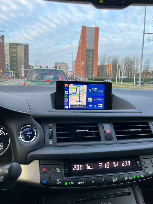

  • Graft
  • Laatst online: 29-11 22:53
Ik heb toch de gok genomen en tot noch toe draait Carplay als een zonnetje! Het werkt allemaal heel mooi samen met idrive achtige draaiknop van de CT. Ik moet nog een klein beetje stoeien met de geluidsinstellingen want de Carplay interface heeft zelf ook bluetooth. Maar all in all erg blij mee. :)
Afbeeldingslocatie: https://tweakers.net/i/pa7S88PDFU9UTTi5SATKKNsMdR0=/x800/filters:strip_icc():strip_exif()/f/image/tr1TLFAzNVnndpHmgR51HFA5.jpg?f=fotoalbum_large

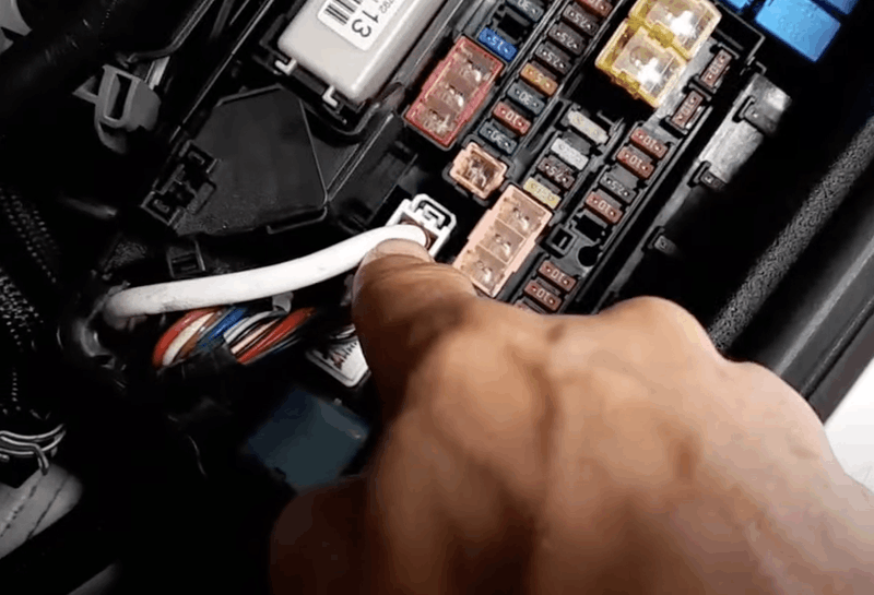

  • Graft
Allright, here it goes, long post incoming! Hieronder een how-to over het toevoegen van Apple Carplay / Android Auto interface aan je Lexus CT200H. De info over het toevoegen van automatisch inklapbare spiegel functionaliteit komt later. Ik was hier al even zoet mee. :P Enjoy!
How To Apple Carplay / Android Auto
Inleiding
Zelfs de 2018 refresh van de Lexus CT200H ondersteunt helaas geen Carplay of Android Auto. Waar fabrikanten zoals Mazda de mogelijkheid bieden om dit als upgrade af te nemen doet Lexus dat helaas niet. Maar niet getreurd er zijn allerhande aftermarket oplossingen beschikbaar.
Er zijn twee gangbare manieren om Carplay en Android auto te krijgen:
  • Aftermarket (Android) radio's met groter scherm
  • Carplay & Android Auto Interface plaatsen tussen het bestaande multimedia systeem
Ik heb gekozen voor de interface, voor de Android radio had ik moeten zagen in m'n dashboard (7,25" vs 10,25" scherm). Daarnaast lees ik wisselende berichten over (oude) Android software. Soms gaat het goed, soms niet, maar dat vond ik een te groot risico om een zaag in m'n dashboard te zetten.
De interface: hoe werkt het? Wat kan het?
It's pretty straightforward, je hangt de interface tussen je radio en je scherm waarbij deze functioneert als een pass-through. Je behoudt de complete functionaliteit van je originele multimedia systeem.
  • Apple Carplay via bluetooth of Airplay - dit heb ik getest, works like a charm!
  • Android Auto (Niet getest) - usb of mirrorlink
  • Ondersteuning voor je stuurbediening op voice na
  • HDMI ingang
Waar kan ik zo'n interface kopen?
Er zijn verschillende aanbieders waar tussen de prijs sterk varieert. Zie hieronder degene die ik heb overwogen:Naarmate je langer gaat zoeken lijken ook de 'merk interfaces' ook veel gelijkenis vertonen of soms zelfs 1:1 hetzelfde als sommige op Aliexpress. Dus ik heb de stoute schoenen aangetrokken en ben voor die van Roadtop gegaan van Ali. Ze hebben een warehouse in Duitsland dus ik had hem binnen 2 dagen in huis. :)
Note: Let even goed op welke bediening je hebt voor je multimedia systeem. Zo heb ik de iDrive achtige draaiknop, maar zijn er ook CT200Hs met de muisachtige bediening. Het lijkt erop dat sommige interfaces speciaal gemaakt zijn voor een bepaalde input methode.
Installatie
Ik heb helaas weinig eigen foto's om te plaatsen, maar ik ga hier de resources posten die mij er doorheen gesleept hebben. De manual van Roadtop was summier en niet te begrijpen en ik moet zeggen dat toen ik alles uit elkaar had liggen ik door alle (kabel)bomen echt even door de bomen het bos niet meer zag.
Benodigdheden:
  • Plastic Pry tools om je dashboard schadevrij uit elkaar te halen
  • 10mm dopsleutel lang
  • Sterke dubbelzijdige montagetape
  • Tiewraps / ductape om kabels te ordenenen
Stap 1: Dashboard demonteren.
Kijk daarvoor deze en deze video. Enige tip die ik hier kan geven, doe alles rustig met beleid. Gebruik die dashboard demontage tools. Die Lexus zit echt onwijs goed in elkaar (O+) en alles klikt in principe heel makkelijk los. Alles gaat netjes rechtomhoog, of recht naar je toe. Dus ga alsjeblieft nergens wrikken oid.
Stap 2: interface tussen je radio & scherm plaatsen.
Dit was the tricky part, uiteindelijk heb ik met dit schema - niet de manual - alles redelijk makkelijk kunnen verbinden. Ik heb er wat NLse tekst en uitleg bijgezet. Zie hieronder ook de stappen en ter verduidelijking van wat dingen vind je later in de post ook een eigen foto.
Afbeeldingslocatie: https://tweakers.net/i/VO8ag0hLaySe2FFSg6hR8ZIAMcY=/800x/filters:strip_exif()/f/image/PFHGnCmIxzvj6H8HcceqxxAM.png?f=fotoalbum_large

Stap 5 - PANIEK - CHECK HYBRID SYSTEM
Ik weet niet of dit altijd gebeurd, maar bij mij iig wel.. Toen ik dacht dat alles in kannen en kruiken was - en inmiddels heerlijk donker - kreeg ik bij t aanzetten van de Lexus de melding 'Check Hybrid System' , als je dat gaat Googlen wordt je behoorlijk verdrietig.. zo kan je hele batterij pakket naar de knoppen zijn. :+
Gelukkig was dat hier niet het geval. Door alle stroom eraf te halen tijdens demontage en een reboot te doen na het plaatsen van de interface was de boordcomputer kennelijk wat van slag. De oplossing was om een zekering - rechts onder de motorkap - zo'n 10 minuten te laten 'ontspannen' . Zie foto van de zekering hieronder.

Resultaat
Final Words
Ik vond all in all een erg leuk project om te doen. Op de gebrekkige manual na is de Aliexpress interface me ook prima bevallen. Apple Carplay en Android Auto (niet getest) brengt de Lexus echt naar 2023. Wellicht dat ik ooit het geluid via de Aux nog ga fixen, maar ik ga het dashboard voorlopig niet meer uit elkaar schroeven denk ik. De audio loopt prima via de BT van de Lexus zelf. Succes mocht je dit ook gaan doen en voor vragen stuur gerust een DM. :)

  • axeldenekamp1
  • Laatst online: 07:32
axeldenekamp1 schreef op woensdag 5 april 2023 @ 21:27:
Sinds geruime tijd last van een spontane rest van het entertainment system vlak na de start daarna niet meer en alleen met een buitentemperatuur onder de 10 graden.
Eerste gedachte was te weinig accuspanning dus accu vervangen.
Dit heeft helaas niet mogen helpen.
Vorige week is de ct bij Lexus Enschede geweest voor een beurt en hebben ze er even snel naar gekeken. Het is geen bekent probleem en zonder verder onderzoek was het niet mogelijk om het op te lossen.
Het gaat om een Ct200h LL uit 2014 facelift
Iemand hier ervaring mee of een oplossingen?
[Video]
Eindelijk de oorzaak gevonden.
Bleek de sd kaart van de navigatie te zijn.
De sd kaart is ooit een keer vervangen voor een geupdate, oude kaartje erin en werkt weer probleemloos.
Hoe simpel kan het zijn.

Kan er iemand die al enige tijd Android Auto of Carplay heeft ingebouwd in zijn CT200h zijn "long term" ervaringen delen en eventueel in toevoeging de verwijzing van het product dat zij geinstalleerd hebben?

Het eindresultaat mag er best zijn:
Afbeeldingslocatie: https://tweakers.net/i/D8qnxmi8irOtZ6k5HV5g04FGuCc=/232x232/filters:strip_exif()/f/image/er88SM8mGV26rSBD6ZVT0i8h.png?f=fotoalbum_tileAfbeeldingslocatie: https://tweakers.net/i/hsKg5-2EL7OCzzXAvBuaisspAcA=/232x232/filters:strip_exif()/f/image/LxKMbjqbLiORI8de2qUonhf6.png?f=fotoalbum_tileAfbeeldingslocatie: https://tweakers.net/i/TwdEkLWCd5xKKTJEVr3joooZ7JA=/232x232/filters:strip_icc():strip_exif()/f/image/Fn2q1KzrAGKoQPRYPF1zQMdX.jpg?f=fotoalbum_tile
Al bij al heel tevreden van heel het proces. Het resultaat is dat de Lexus CT200H van 2018 nu een volledige draadloze Android Auto & Apple Carplay Interface heeft. Het systeem ondersteunt ook de bedrade werking, de USB kabel heb ik hiervoor verwerkt in het handschoenenkastje, er is een klepje dat je kan openen die toegang geeft tot de pollenfilter waar de kabel langs past. De interface is volledig compatibel met de OEM/oude interface en je geraakt erin door de menu knop 3 seconden in te houden. De achteruitrijcamera springt ook moeiteloos aan wanneer Android Auto aanstaat.

1) Indien je een 12v accu druppellader hebt, sluit deze aan op de accu terwijl je uitvoerig aan het testen bent. Ik heb dit op de harde manier ondervonden. Indien jouw 12v accu leeggelopen is, geen zorgen. Je kan deze met een lader een uurtje laten laden, de auto zou terug moeten starten. Het is aangeraden om dan een halfuurtje op de snelweg te rijden om de batterij terug vol te krijgen. Om dit allemaal te voorkomen kan je beter wanneer alles werkt en je wenst te testen, dit gewoon met de motor aandoen.
De pluspool vind je in de zekeringkast in onder de motorkap rechtsboven. De minpool moet een metaalonderdeel van de auto zelf zijn, liefst van het chassis. Er is een bout boven de zekeringkast die je kan gebruiken
