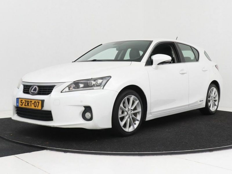

Goedemorgen Tweakers,
Ook ik ben op zoek naar een Lexus CT 200h. Ik heb nu een mooi model gevonden uit 2012 voor een goede prijs. De kilometerstand is echter 220.000 km. Hij heeft in totaal 10 onderhoudsbeurten gehad, waarvan de laatste 2 in ieder geval netjes op tijd zijn geweest.
Ik lees vaak verhalen dat een hoge kilometerstand bij deze auto niet veel uitmaakt, mits goed onthouden, maar ik twijfel toch over een kilometerstand van 220.000. Ook heeft de auto over het algemeen goed onderhoud gehad, maar toch wel eens een beurt overgeslagen. Al ben ik er weinig tegengekomen met deze kilometerstand waarbij er nooit een beurt is overgeslagen.
Ik ben benieuwd naar jullie mening of dit een goede aankoop is.

Ben zelf ook stiekem aan het oriënteren op mijn volgende auto en de CT 200h staat hoog op het lijstje.
Zelf kijk ik altijd even op autoweek voor gebruikerservaringen:
https://www.autoweek.nl/reviews/lexus/ct/
Genoeg verhalen van mensen die vele kilometers hebben gereden met hoge standen.
https://www.autoweek.nl/r...us-ct-200h-hybrid-2012-4/
10 onderhoudsbeurten klinkt als minimaal 1 per jaar, wat gewoon netjes is. Wel geeft lexus aan dat je eigenlijk elke 15K langs moet komen, maar dat iemand 20K rijdt om na 1 jaar terug te komen is niet heel vreemd. Zou vooral kijken of de dure beurtjes zijn gedaan en niet 10x een kleine beurt:
https://www.louwman.nl/up...exus/LexusonderhoudCT.pdf
Wellicht tot ziens als ik een CT200h heb gekocht :)
  • Boeryepes
  • Registratie: Januari 2016
Probeer een 2e generatie (2014-) te vinden: stiller, iets comfortabeler en volgens sommige fora (geen eigen kennis/ervaring) zijn in deze 2e generatie wat technische problemen verholpen zoals het het vaker genoemde 'head gasket' probleem.
Ik ben aan mijn 3e toe (2011 Business Pro - 2015 25th Edition - nu 2014 Luxury Line). Verbruiken geen spatje olie. Na 1 jaar/25k komt de olie er geel weer uit.
17 inch velgen zijn het mooist maar meeste herrie/minste comfort. 16 inch vind ik het fijnste compromis. De standaard Yokogawa banden zijn prut/lawaaimakers. Michelin Crossclimates (allseason) bevallen mij uitstekend.
Ideale must haves (vind ik) :
- LED koplampen
- Adaptive cc
- Leer met stoelverwarming (standaard leer is erg glad, after market/deal geinstalleer leer vind ik beter)
- Mark en Levinson audio

max-96 schreef op zondag 18 april 2021 @ 09:12:
Geef me 4 jaar en ik kan je vertellen wat 30-35dkm per jaar is voor eentje die ik twee weken geleden gekocht heb met 231000 op de teller. Vol vertrouwen in eerlijk gezegd als ik de verhalen zo hoor :) tot nu toe tevreden! Maar dat is nog pas na 1000km :+ Ik kom trouwens af van BMW's die 450000 en 360000 gezien hebben, dit is voor mij weer een hele lage stand :')
[ Voor 4% gewijzigd door sigmundfreund op 19-04-2021 22:42 ]

Mooi man, gefeliciteerd met je aankoop!
Hoe bevalt de CVT je?
Ik heb er in het begin behoorlijk aan moeten wennen. Nu zou ik niet anders meer willen :D

Ja zeker! Ik wilde sowieso nog een update geven, dus bij deze.
Zoals gezegd, afgelopen zaterdag bij de Lexus Dealer in Den Haag geweest op deze CT200H te bekijken en een proefrit gemaakt.
De auto is van 1 eigenaar geweest en het onderhoud was goed bijgehouden.
De auto zag er goed uit (voor een 10-jarige). Vooral de witte parelmoer lak is prachtig
Er waren wat kleine defecten/slijtageplekken, zoals een lam veertje in het middenconsole en wat slijtage op het leer van de stoel van bestuurder.
De service was goed ,want toen we dit aankaartte, werd direct verteld (en op papier gezet) dat dit verholpen zou worden.
De werkplaats en spuiterij werden zelfs geraadpleegd om de onderkant van de voorbumper wat bij te spuiten, want dit was toch wel beschadigd.
De auto reed fijn en je voelt de luxe als je onderweg bent.
Nu komen we beide van een kleine auto, dus is dit direct een grote upgrade.
Uiteindelijk de auto gekocht met een korting van 500 euro.
Misschien hadden mijn vrouw en ik er misschien meer af kunnen krijgen, maar voelden ons niet comfortabel om nog steviger te onderhandelen en vonden de auto deze prijs ook waard en daar gaat het om :)
Daarbij wordt de auto ook erg compleet afgeleverd en de daarna geleverde service (pechhulp, thuis ophalen en thuisbrengen voor beurt en 1 jaar garantie bijvoorbeeld) is echt heel uitgebreid.
Dank voor alle info in dit topic, dit heeft zeker geholpen bij het zoeken _/-\o_
Foto van de dealer:
Afbeeldingslocatie: https://tweakers.net/i/69oW1dqYaOIe9CRTZl7Vf0cunIE=/800x/filters:strip_icc():strip_exif()/f/image/i1erchyQOxqi5nc0ROQjYDUN.jpg?f=fotoalbum_large
