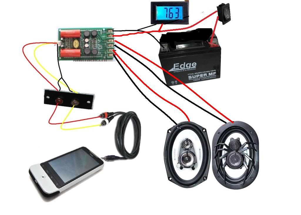

Bijna, zoals al gezegd moet de schakelaar in serie staan met, ten minste, je versterker.
Verwijderd schreef op zaterdag 12 maart 2011 @ 12:52:
De schakelaar zou je in serie moeten plaatsen, neem aan dat deze is bedoeld om het hele systeem uit te kunnen schakelen?
ja om het hele systeem uit te schakelen.
mijn oom heeft me dat wel een x vertelt en uitgelgt met zo´n schakelaar maar weet het niet meer.
Afbeeldingslocatie: http://i1118.photobucket.com/albums/k610/jelluhh95/kratradio-1.jpg
bedoel je zo

De schakeling van jelluh geeft wel mooie effecten....
Je hoeft overigens niet die kabel via dat cinch-plaatje aan te sluiten. Je kan ook de jackkabel direct met de versterker verbinden.
WiertOmta schreef op zaterdag 12 maart 2011 @ 13:09:
wat bedoel je met mooie effecten?
  • Taartvarken
  • Laatst online: 20-11 14:02
Een hoop vonken en gedoe, omdat je kortsluiting veroorzaakt ;-)
haha hoezo?
en hoe kan ik dat verhelpen?

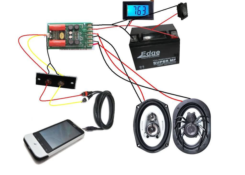

en waar in de tekening moet dan de schakelaar en voltmeter?
  • fterheide
  • Laatst online: 28-11-2022
Verwijderd schreef op zaterdag 12 maart 2011 @ 14:44:
Met de schakelaar wil je de versterker uitschakelen, dus deze moet de stroom onderbreken. De schakelaar plaats je dus in serie met bijv. de + pool van je accu.
Met de voltmeter wil je de spanning meten die naar de versterker toe gaat. De + en de - van de voltmeter komen daarom ook op de + en - van de TA2024. Dat heet dan parallel aansluiten.
Schakelaar open, alles is uit. Schakelaar dicht, de versterker en de voltmeter gaan aan.
oke..
maar wat klopt hier dan niet aan volgens jou... of lees ik nu niet goed:$
Afbeeldingslocatie: http://i1118.photobucket.com/albums/k610/jelluhh95/kratradio-2.jpg
  • fterheide
Verwijderd schreef op zaterdag 12 maart 2011 @ 14:56:
oke..
Hier is helemaal niets mis mee :Y)

De schakeling van Iredev, is niet hetzelfde als jouw schakeling.... Kijk maar eens goed naar de schakelaar... in jouw tekening verbind die namelijk de - pool direct met de plus-pool. En dat noemen we kortsluiting...
@Hieronder: Ik doelde op de schakeling van 13:00
[ Voor 10% gewijzigd door Taartvarken op 13-03-2011 08:58 ]
  • fterheide
WiertOmta schreef op zaterdag 12 maart 2011 @ 16:55:
De schakeling gepost op 14:56 waarop ik reageerde is prima.

Ik vroeg me af, zouden jullie me kunnen vertellen of mijn schakelaar zal werken volgens het schakelschema van iredev als ik hem zo aansluit?
ziet er niet geweldig uit, heb geen paint skills.
ohja vm staat voor voltmeter.
Afbeeldingslocatie: http://i54.tinypic.com/35a2fm0.png
alvast bedankt :)

Volgens mij krijg je een grote BOEM als je het zo gaat aansluiten...
In de ene stand verbind je de voeding met de accu en de versterker.
In de andere stand verbind je de oplader met de versterker...
De schakelaar verbind in de ene stand linksboven met middenboven en linksonder met middenonder
en in de andere stand rechtsboven met middenboven en rechtsonder met middenonder.
De beste oplossing is een HKS, die kost je 18 euro en een beetje soldeerwerk.
Anders zou ik de oplader uit het schema halen, en de schakelaar gebruiken om te wisselen tussen voeding en accu.

Ik heb mijn speakerkrat volgens het schema hieronder aangesloten. Alleen de lader weet ik niet zeker, misschien dat die direct op de accu moet.
Mijn voltmeter werkte op 9V DC, ik had geen zin om met weerstandjes enzo te werken, vandaar dat ik er gewoon een 9V batterij aan heb gehangen.
Afbeeldingslocatie: http://i55.tinypic.com/98t73b.png

zou hij dan zo wel kloppen?
Afbeeldingslocatie: http://i51.tinypic.com/6qbcih.png
  • Michel5128
  • Laatst online: 15-11 20:37
Dit gaat zo wel werken ja. Ik weet alleen niet of je van plant bent je lader en voeding in te bouwen? In dat geval zou de versterker altijd aan staan wanneer je de accu aan het laden bent. Misschien dat je daar dan nog een extra schakelaar tussen moet zetten.
En oja, voor de voltmeter moet je niet de twee buitenste pootjes gebruiken maar daar was je vanzelf wel achter gekomen denk ik. ;)
