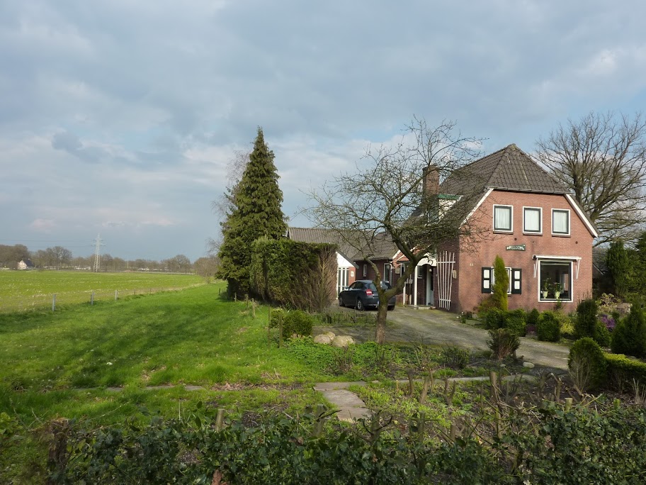

Mijn huis is zo oud en gaar dat er geen beginnen aan is. Ik verbruik echt veel gas, ondanks dat ik precies 2 ruimtes verwarm, en 's avonds de thermostaat op 15 gaat en ik de houtkachel aan doe.
Afbeeldingslocatie: http://lh5.ggpht.com/_Xuhd7N973bw/S8SVht9KwvI/AAAAAAAAIhs/NoqaCmwWQ-U/s912/P1050078.JPG
Hou 't eenvoudig!
..KNIP fotootje met huisje KNIP...
:? Is dit social talk, of moeten wij raden dat je advies wilt? Anyway, je schreef ergens dat je een openhaard had, niet een houtkachel. Enorm verschil. En wat is je verbruik dan op jaarbasis? Al gedacht aan isolatie?
Hoeft niet perse, ik heb een huis uit 1896 en ben aardig op weg het verbruik terug te dringen. Met radiatorfolie, dubbel glas en dakisolatie kom je al een heel eind.
Over daken gesproken, jouw dak is nog best leeg voor iemand die zonnepanelen verkoopt :P

Het is een huurhuis.. :) En ik blijf er niet lang meer wonen, dus ik ga natuurlijk niets aan het pand doen.
Waar een wil is is een weg. :)
Ons erg grote en vrijstaand herenhuis (uit 1913, grotendeels nog zonder spouw), gasgebruik 7000m3/jaar ondanks dat we heel zuinig aan deden. Nu warmtepomp+heatpipes, gasverbruik (<500m3/jr) voor extreem koude periodes en tapwater naverwarming. En de kosten kunnen uit!
In 2005 fors geïsoleerd. Dat deed wonderen. Nog niet alles is optimaal overigens, er blijft werk aan de winkel.
edit: als huurder investeer je minder snel natuurlijk, want je moet dit soort dingen toch op langere termijn blijven bekijken.

Ik woon in een boerderij waarvan de voormalige stal is omgebouwd tot woonhuis.
Veel muren zijn eensteens (koeien hoefden niet warm te staan)
Wat kan ik nog doen aan isolatie, tips?

Misschien een spouwmuur met gasbetonblokken aan de binnenzijde optrekken (en daartussen de spouw dan bv. isover platen)?
wel in de buitenmuur een aantal stootvoegen 'open' breken zodat er nog enkele ventilatie kan plaatsvinden om vocht weg te houden.
Daarna kijken of dubbele beglazing eenvoudig te plaatsen is.
Dak isoleren kan misschien vanaf de binnenzijde, maar denk ook aan vochtdoorlatende folie etc.

@aartw99:
Nieuw binnenspouwblad en dan isoleren zoals Niels zegt kan, dat hebben wij hier ook. Nadeel is dat je muren erg dik worden. Andere optie is om aan de binnenkant een wand van metal stud te plaatsen. Dat is dunner, goedkoper en lichter.
Als je de gevel lelijk vindt, dan kun je ook aan de buitenkant isoleren.

Als het mogelijk is zou ik altijd van de buitenkant isoleren. Dan heb je nog veel massa aan de binnenkant van je huis wat eventueel overhitting kan voorkomen door de grote bufferende werking.
Gaat dit niet, dan gewoon zo dik mogelijk isoleren van de binnenkant en een gipsmuur zetten. Eventueel kun je ook gipsvezelplaat gebruiken. Nog mooier is om hierin een droogbouw wandverwarmingssysteem te verwerken, bijvoorbeeld Uponor Siccus. Dit heb ik op mijjn zolder gedaan en werkt naar volle tevredenheid.

Dat heeft de meeste voorkeur. Dan komt er iets op de buitenmuur? Waar zou dat mee kunnen?
Of bedoel je dat ik een muur om de buitenmuur zou moeten metselen?

Dan komt er idd iets op. Dit wordt uitgevoerd door specialistische bedrijven. Ze plakken tempex tegen de buitenmuur en dit wordt dan weer afgestuct of voorzien van steenstrips zodat het een gemetselde muur lijkt. Er zijn verschillene systemen in de markt.
Googlen op gevelisolatie / buitenmuur isoleren / oid
