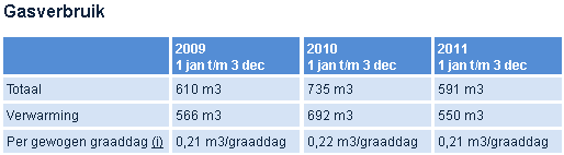

wel maar 600m3 aan gas hier.

Na afgelopen kerst vorig jaar een nieuwe ketel; Intergas hre 36/30 en eind januari dit jaar een zonneboiler van Nefit met één collector en 110 litervat was ik vandaag nieuwsgierig naar de gasmeterstand.
Over afgelopen 5 jaar gem 1337 m3 gas per jaar.
Hoekhuis van rijtjeswoning bouwjaar 1972, inhoud ± 430m3.
6 jaar geleden compleet nieuwe voor/achtergevels met o.a. hr++ glas.
2 personen en 2 katten.
Vorige ketel was een Vr Agpo 324 met waakvlam.
Sinds laatste meteropname 31/01/11 tot nu toe op 04/12/11 nog maar "verbazingwekkend" 545m3 gebruikt!
Ben erg benieuwd naar de jaarafrekening volgend jaar februari.
