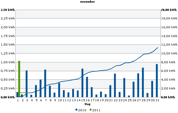

antonboonstra
8815Wp | WP | Tesla | Zero
Klaver 4 schreef op dinsdag 01 november 2011 @ 12:09:
Zo te zien blijft de zon in Groningen nog heel lang schijnen. _/-\o_
Een mooi begin van november!
Ik heb nu al meer opbrengst dan in de eerste 4 dagen van november vorig jaar, opgeteld! :*) De beste november dag ooit (voor mijn 1,5 jaar oude 555 Wp systeem dan...)
Vergelijk november 2010/2011
Dit was oktober trouwens nog:
Vergelijk oktober 2010/2011

  • thalantis
  • Registratie: Augustus 1999
  • Laatst online: 26-01-2023
thalantis
12200 Wp
thalantis schreef op maandag 31 oktober 2011 @ 20:19:
56,1kWh/kWp zuidoosten in sneek valt me wat tegen als ik de rest zie
even mezelf quoten, hier zie ik http://www.siderea.nl/zon...igemnd/lob_vorigemnd.html
dat ik onder de gemiddelde orientatie zit voor Friesland, moet ik me dan zorgen maken of het bij mij nog goed functioneert?
vorige maand haalde ik net de 82 kWh/kWp en die was wel goed http://www.siderea.nl/zon.../lobmnd/lob_mnd09_11.html
[ Voor 10% gewijzigd door thalantis op 02-11-2011 10:33 ]

  • 0 Henk 'm!
thalantis schreef op woensdag 02 november 2011 @ 08:53:
Ik zou me geen zorgen maken. Er zijn landelijk vaak grote verschillen, maar soms ook lokaal.
Mijn Friese deelinstallaties deden in oktober ook 'maar' 55,6 tot 61,4 kWh/kWp.
In september was dit 75,9 tot 83,8 kWh/kWp.
Oriëntatie ZZO, platdakopstelling met 25 graden helling.
