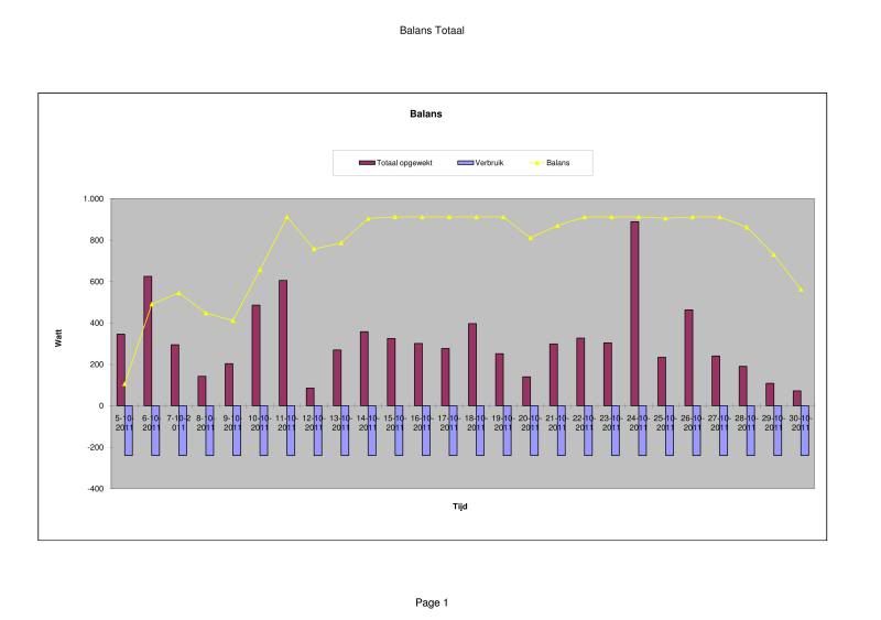

Momenteel loop ik stage waarbij ik als project met het ontwerp van een energiepaal bezig ben. Inmiddels ben ik alweer een maand aan het meten en het leek me wel leuk deze gegevens met jullie te delen :).
Het gaat om een energiepaal welke het hele jaar door 10Wh per uur moet leveren, ongeacht de weersomstandigheden. Hiervoor is er gekozen voor een zonnepaneel in combinatie met een windmolen. Momenteel staat er dan ook als testopstelling op het dak een Kyocera 70W paneel en een Air Breeze windmolen.
Afbeeldingslocatie: http://img.photobucket.com/albums/v702/wesleytjuh/DSC09408.jpg
Het kyocera paneel laadt door middel van een MPPT development bordje van NXP(de *edit: inmiddels zelfstandige* semiconductor afdeling van Philips) een accu op. De Air Breeze zit rechtstreeks aan een accu verbonden. Uiteraard wordt alles 24/7 gemeten, en dit heb ik in een grafiekje gezet. Best interessant om te zien vind ik zelf :)
Afbeeldingslocatie: http://img.photobucket.com/albums/v702/wesleytjuh/Totaal_02-1.jpg
Mooi om te zien hoe de zon en wind elkaar aflossen :)
Afbeeldingslocatie: http://img.photobucket.com/albums/v702/wesleytjuh/Totaal_02-2.jpg
Dit is het resultaat van de totale opgewekte energie minus het verbruik van 240Wh per dag. De maximale accucapaciteit is 910Wh, en er wordt begonnen met een lege accu. Zoals te zien gaat de accu rap vol en blijft deze ook vrijwel de hele tijd vol 8). Mochten er geintreseenden zijn dan heb ik ook nog een grafiekje met de gemiddelde windsnelheid van de afgelopen maand.

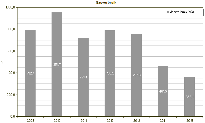

Net het energieverbruik van de afgelopen anderhalve maand naast het energieverbruik van vorig jaar gelegd... stukken lager.
29-8-2010 t/m 1-11-2010: 196m3 gas, 412KWh stroom
18-8-2011 t/m 31-10-2011: 151m3 gas, 360KWh stroom
Langere meetperiode, minder verbruik. Verschillen tov vorig jaar zijn denk ik te verklaren in een andere CV ketel, minder sluipverbruik (meterkast leeggetrokken en 24/7 PC uit) en betere isolatie.
Kan nog veel lager, het laatste stuk isolatie zit er nog maar net een week in bijvoorbeeld, maar het gaat de goede kant op.

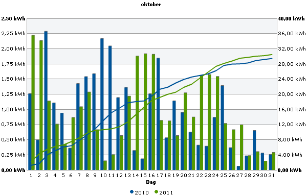

Verhagen gaat inkomsten missen: ik heb voor oktober slechts 9m3 fossiel gas mogen affakkelen (met gewone radiatoren, geen vloerverwarming/wandverwarming of speciale LTV-radiatoren).
De Qsolar staat alleen nog op CV-verwarmingondersteuning ingeschakeld, maar het warme tapwater betrek ik nog steeds gasloos dagelijks uit het buffervat :)
en voor de liefhebber(s): de 3120Wp set deed deze maand genormeerd 53,22 kWh/kWp (let wel: hellingshoek 20 graden, dus nu even 'in het nadeel' qua opbrengsten... but wait until the sun sets again high in the sky :9 )
de overige sets (1140 en 570 Wp) heb ik wel aangesloten maar nog niet gemeten.

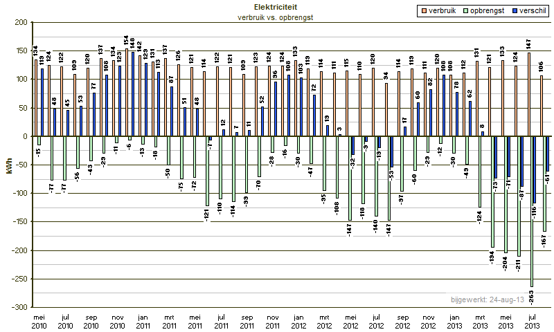

Heb ergens in 2008 een sheet in elkaar gedraaid. Dit had ik toen gedaan om het verschil tussen ons enkelglas/alu-kozijnen en HR++/kunststof kozijnen en "zichtbaar" te maken. Helaas is deze sheet corrupt geraakt en ben ik opzoek naar een andere sheet.
Zag in het topic wat mensen langskomen die excel gebruiken om hun elektriciteit en gas verbruik in vast te leggen.
Heeft iemand hier nog een mooie sheet beschikbaar (en als ik eisen mag stellen) graag met graaddagen?

Gasverbruik was met 37,4 m3 zo'n 17% lager dan 2009/2010. Qua elektriciteit was het bruto verbruik 123 kWh, de opbrengst 70 kWh, dus netto 52 kWh verbruikt.

Hier 73,20 kWh/kWp in oktober (Nijmegen).
Vorig jaar 62,93 kWh/kWp
