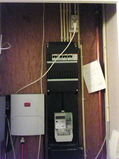

Ik heb een vraag over mijn stoppenkast:
hij is uit 1976
9 groepen met echte stoppen, met 1 aardlek en een hoofdschakelaar.
is dit nu verouderd en moet je eigenlijk over naar automaten of valt dat wel mee?

BarryH schreef op zondag 02 oktober 2011 @ 19:33:
hij is uit 1976
Dit is verouderd, maar kan nog best. Hangt een beetje van de situatie af. Bij mijn schoonmoeder zitten twee stoppen en geen aardlek. Daar kan zij, als 90-jarige alleenstaande, prima mee overweg.
Als je van plan bent om uit te breiden is het verstandig om direct aan de huidige normen te gaan voldoen.
hij is uit 1976
Alles achter een (of meer) aardlek vind ik wel een must voor een woonhuis. Met de porseleinen stoppen zelf is niets mis.
De nieuwe meterkast bij ons op kantoor is uitgevoerd met aardlek voor alle groepen, maar wel met porseleinen stoppen. De stoppen zitten nu wel in een vierkante klik-behuizing, in plaats van die schroef dingen, en er zit een indicatie lampje in dat aangeeft dat er een stop stuk is.

Oudere huizen hebben vaak alleen maar randaarde in de keuken, in de badkamer en voor de wasmachine. De andere groepen kun je dus domweg niet op de aardlek gooien omdat ze toch geen aarde hebben :P

The Wizard schreef op zondag 02 oktober 2011 @ 20:38:
Een aardlek werkt juist wel zonder randaarde. Er zijn niet veel apparaten meer die nog een stekker met randaarde hebben, en van de apparaten die nog wel zo'n stekker hebben zit die draad vaak nergens aan vast omdat het hele apparaat van kunststof is....
Toen veel apparaten nog van blik waren was de randaarde heel mooi, omdat dan de buitenkant van het apparaat nooit onder stroom kon komen te staan. (nadat er > 16A via de aard-draad werd afgevoerd).
Een moderne aardlek werkt al vanaf enkele tientallen mili-Ampères, waarbij de stroom lekt door de persoon die iets verkeerd doet, en dan door de grond, dus zonder dat er een aard-draad nodig is.
Aardlekschakelaar heeft niks met randaarde te maken. (Aarde zit niet eesn aangesloten op de aardlekschakelaar)
Een aardlekschakelaar schakelt uit op een stroomverschil (30mA) tussen fase en nul, dit werkt dus ook zonder aarde.

Je hebt helemaal gelijk, mijn excuses.

Ik heb een 4 groepen aardlekautomaat zonder hoofdschakelaar:
Afbeeldingslocatie: http://tweakers.net/ext/f/9fXYBJuidmATCyfIbyWbIMwU/full.jpg

Zie ik dat goed zijn dat aardlekautomaten?

Bij deze een paar foto's.
Dat rechter zwarte pijpje dat je bij de buren ziet heb ik verplaatst naar de zij-muur :)
Panelen zijn van het type Sharp NU 245
Afbeeldingslocatie: http://i53.tinypic.com/2cii6ad.jpg
Afbeeldingslocatie: http://i55.tinypic.com/2jf0ol4.jpg
Afbeeldingslocatie: http://i53.tinypic.com/281bw9s.jpg
[ Voor 44% gewijzigd door SpeksteenWP op 03-10-2011 20:32 ]
