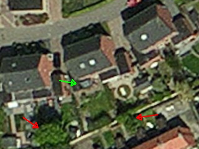

September 2011 in Aduard (Groningen):
85,01 kWh/kWp voor mijn panelen op de garage (vorig jaar 77,21 kWh/kWp)
91,44 kWh/kWp voor mijn panelen op het dak (had ik vorig jaar nog niet)
88,27 kWh/kWp voor het totaal
De luchtfoto's op Bing maps zijn recenter dan die op Google maps. Hier zijn mijn panelen op m'n garage te zien en de twee bomen die zorgen voor schaduw :/
Luchtfoto Aduard

Zo, alle panelen op het oosten liggen er weer op. Enige nadeel, het ligt iets minder mooi dan de vorige keer. Het is verrekte lastig om in je 1tje de dakrails er strak in te krijgen. Het lijkt dan compleet vlak maar in de praktijk zit er wat verloop in. Ik heb nu tussen de 1 en 2cm verloop op sommige plekken. Jammer maar helaas.
Duurzame nerd. Veel comfort en weinig verbruiken. Zuinig aan doen voor de toekomst.
