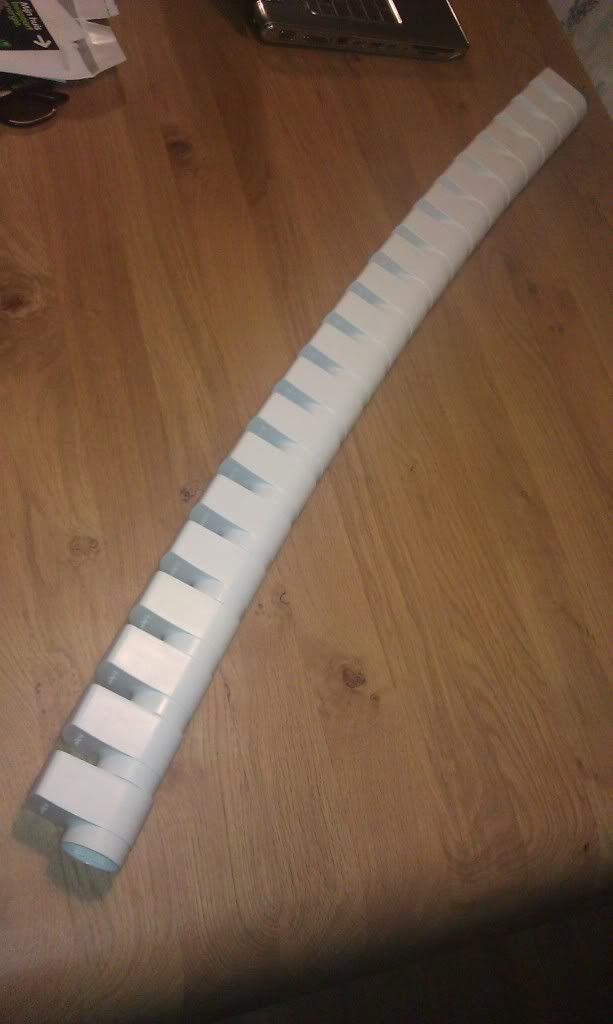

Iets heel anders: ik geb gisteravond eens alle Plugwise pluggen verzameld die zich in het afgelopen jaar in allerlei hoekjes van ons huis verstopt hebben:
Afbeeldingslocatie: http://i66.photobucket.com/albums/h259/JeroenH/IMAG0741.jpg
Ik heb het stroomverbruik eens gemeten, en dat komt op voor 18 pluggen op 19W, ongeveer 1W per plug dus. (in die hele rij zitten er meer, maar ik heb er drie momenteel niet in gebruik) Dat is toch 166kWh per jaar en dat is meer dan ik dacht. Ik denk dat ik daarom het 'meetexperiment' tot het eind van dit jaar voortzet en dan alle pluggen (behalve die aan de zonnestroomomvormers) verwijder. Het experiment heeft me enorm veel informatie over ons elektriciteitsverbruik opgeleverd en ook over hoe het meten zelf in zijn werk gaat.
Ik heb al een tweede set die ik bij bevriende huishoudens uitzet, daar kan ik dan meer mee gaan doen, omdat ik meer pluggen heb.

:o
Heb jij je elektrische tandenborstel soms ook achter een plug ofzo :P
