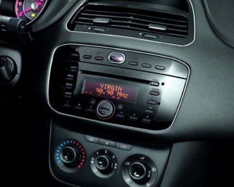

Voor ik begin, geen van de foto's zijn van mij en via Google/forum tot mij gekomen 8).
Van alle verschillende opties heb ik er één gevonden die ook werkt voor de mensen, zoals ik, met de Blue&Me versie zonder de AUX-ingang in het middenconsole, maar wel Spotify etc. willen gebruiken. (Let op: hiermee vervalt wel je Blue&Me):
Deze radio:
Afbeeldingslocatie: https://www.car-interface.com/vendita/img/cms/AUTORADIO/FIAT%20AUTORADIO/Punto%202012.jpg
En deze USB-aansluiting in het middenconsole:
Afbeeldingslocatie: http://www.khlanza.com/english/img/KH-LANZA-FIAT-BRAVA-WINDOWS-MOBILE.jpg
Haal de radio los met de daarvoor bestemde beugels:
Afbeeldingslocatie: http://www.fiatforum.com/gallery/data/2786/1_removal.jpg
Klik de stekkers los:
Afbeeldingslocatie: http://i62.tinypic.com/2ijsv9l.jpg
Je kunt de wel bekende gele ISO stekker met 3.5mm jack gebruiken om deze achterin de radio te steken:
Afbeeldingslocatie: https://farm3.static.flickr.com/2605/3765928075_1ee5c889b9.jpg
Vervolgens zet je op een USB-stick een MP3 met een zogenaamde 'silence MP3'. Deze kun je hier downloaden: klik.
Deze USB-stick plaats je in de USB-aansluiting in je middenconsole.
Op deze manier 'fop' jij je radio door hem te laten denken dat er een signaal komt, waarop hij de AUX-ingang aan de achterzijde open zet.
Zet de radio op 'Media' en geniet van je ingang *O* !
