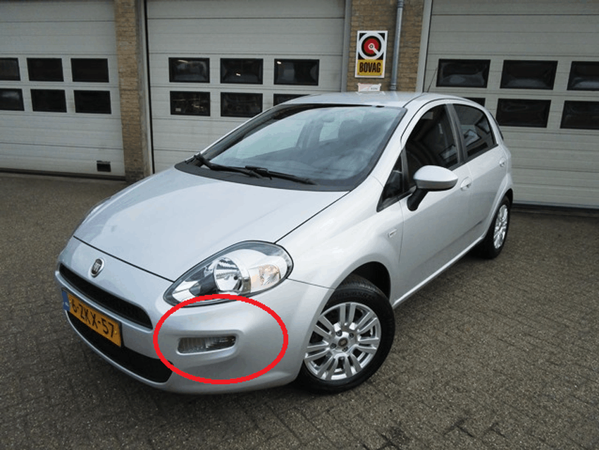

Mijn rechtervoorkant heeft hun links boven het wiel geraakt. Mijn schade zit ten hoogte van de rode cirkel. Afbeeldingslocatie: https://tweakers.net/i/MOPIVgm8Ka0AMusAfu2dsl3lmGk=/full-fit-in/4000x4000/filters:no_upscale():fill(white):strip_exif()/f/image/GYaZ20TtwkavNJURpj4G1Qgt.png?f=user_large
Ik begrijp dat dit de richtingaanwijzer is :? Deze is helemaal kapot en verder zit het paneel eromheen wat scheeft en zitten er soort schrammen/schaven op (ik weet hoe ik het beter moet verwoorden).
Ik ben allrisk verzekerd met klein eigen risico en heb 2 schadevrije jaren (heb pas 2 jaar een auto). Wat is nu wijsheid om te doen?
Die kleine deukjes / strepen / schaven maken mij persoonlijk niet zoveel, maar de lamp moet natuurlijk gerepareerd worden.
Is er manier waarop ik kan inschatten wat zoiets repareren vs. wat het verlies van schadevrije jaren / extra premie kost? Of heb ik al zoveel schade veroorzaakt bij de tegenpartij dat het niet uitmaakt of ik alleen m'n lamp vervang of echt alle schade weg laat halen? Hoe werkt zoiets? Staan die schades totaal los van elkaar tov de premie of kan je dit optellen zeg maar?
(ik ben echt een leek op auto gebied en niemand in m'n omgeving kan me helpen, dus ben beetje radeloos :X )
Nou dag he
