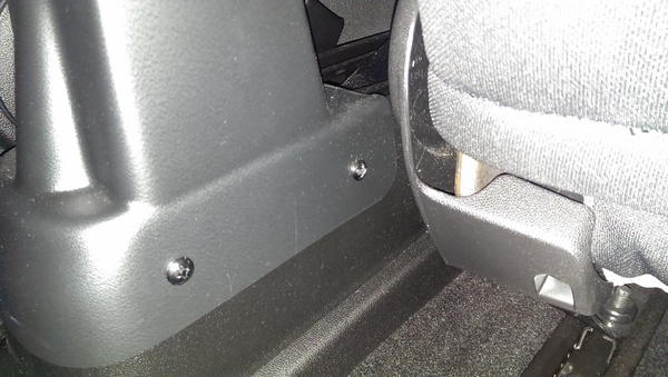

  • Samoht93
  • Laatst online: 06:10
Gewoon even met een fijn boortje voorzichtig voorboren en de schroefjes doen de rest wel.
Dit is met de bijrijders helemaal naar voren, als deze naar achter staat zie je de schroefjes bijna niet.
http://www.uploadarchief....2015-10-29%2017.52.45.jpg
  • Quad
  • Laatst online: 07:47
Quad
Doof
Heb je evt foto hoe het zit in jouw auto van zijkant gezien?
De middenconsole is voor de Grande Punto en Punto Evo dus hetzelfde?

@FreeShooter: bedoel je de verwarmde carterontluchting? Carterontluchting is een slangetje dat aan de linkerkant achter het blok naar beneden gaat. Niet verwarmd is een simpel slangetje, wel verwarmd zitten er wat extra draadjes aan.
Dit was de tijdelijke oplossing van de dealer nadat bij mij de carterdruk zich via de turbo een uitweg had gezocht (dat ding met de slangklem naast de oliepeilstok):
Afbeeldingslocatie: http://maasluip.nl/punto/IMG_6883.jpg
