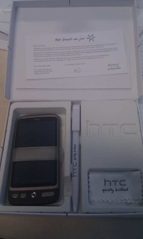

Mijn telefoon gisteren weer terug gekregen na een weekje. Boardswap is uitgevoerd in verband met hitteproblemen. Nu heb ik dus ook een HTC balpen

Vandaag is mijn Desire teruggekomen van reparatie.
Ik moet zeggen dat de doosjes die ze sturen tegenwoordig erg leuk zijn. Daarvoor was het vaak een plastic zakje. De desire van mij had een kapotte trackball en deze is vervangen + een software update. Ben benieuwd wat ik had al de laatste 2.3 software erop (misschien andere radio rom).
Ook ging de reparatie erg snel, dinsdag opgehaald en vandaag terug. Normaal gesproken is deze toch een kleine 1,5 week weg.
En deze van een andere Desire die stuk ging hier:
BTW wat een tip is om te doen. Als je contact hebt gehad met de helpdesk van HTC krijg je per mail een verzoekje tot een enquette. Dezeduurt maar 2 minuten. Ik was over een reparatie helemaal niet te spreken en heb dit kenbaar gemaakt via de enquette. De volgende dag werd ik gebeld door HTC, erg netjes. Hij bood zijn excuses aan en vertelde dat de reparatiecentra hier erg op afgerekend worden. Mijn telefoon ging heen met een defecte luidspreker en kwam terug met een defecte luidspreker, microfoon en camera.
Dezelfde dag stond er nog een koerier om het toestel weer opnieuw op te halen. Nu is deze in reparatie bij Dynafix (waar alle toestellen overigen naar toe gaan die ik ter reparatie heb aangeboden).
Al met al een erg goede service van HTC.
