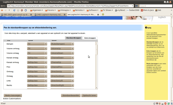

Weet iemand waarom dit niet lijkt te werken:
Ik heb een TV en een Set Top Box, deze laatste gebruik ik om (digitale) tv te kijken.
Ik wil graag dat eerst m'n STB aangaat en daarna pas de TV. De TV krijgt dan al een signaal (van de STB) en ik heb meteen beeld.
Mijn 515 weigert dit te doen en zet altijd eerst tv aan en daarna pas de STB.
Volgende staat ingesteld, bij "instellingen" bij de activiteit TV-kijken:
-Controleer de volgorde waarin apparaten worden ingeschakeld-
Afbeeldingslocatie: http://www.xs4all.nl/~joho071/kj/dump/harmony1.jpg

Misschien is je STB wel traag met opstarten en daardoor lijkt het alsof de TV sneller is.
Probeer eens wat vertraging in te bouwen tussen de 2 commando's. Misschien dat dit helpt.....

Unne Offerse schreef op donderdag 23 september 2010 @ 15:16:
Heb ik ook al naar gekeken, maar als ik de activiteit kies en even goed oplet naar de devices kijkende, zie ik ook daadwerkelijk eerst de TV aan gaan (STB staat dan nog uit; lampje rood) en daarna pas de STB aan (lampje groen). Dus lijkt er toch echt op dat ie het IR commando STB aan ná commando TV aan verstuurt.

Spam schreef op zaterdag 16 oktober 2010 @ 09:53:
Ja dat is ook precies wat ik wilde doen maar in die lijst van TV knoppen zit geen directe HDMI of Component knop. Die wilde ik dus programmeren met een sequence maar die kan ik niet als TV knop programmeren.
Iemand anders hier met een Sony TV die hier uit is gekomen ?
Ik voer hier de W5500 (eentje gekozen uit meerdere versies) in en ga naar extra knoppen (one) onder knoppen instellen en zie alle inputs gewoon staan. hiervoor heb ik verder niets hoeven instellen.

Ik vrees dat het niet mogelijk is maar hoe krijg ik de help UIT op het schermpje van mijn 515 na het starten van een activiteit?
Heb alleen deze keuze:
Via de software van de Harmony-afstandsbediening kunt u de Help van de Harmony 515 aanpassen
door tussen twee soorten Help te kiezen:
Slimme Help
• Hiermee worden vragen gesteld over de apparaten die tijdens een speciieke activiteit aanstaan.
Volledige Help
• Hiermee worden vragen gesteld over alle apparaten in uw account.
De Help van de afstandsbediening aanpassen
Ik moet dus nadat ik de activiteit heb gekozen een paar keer naar rechts klikken en dan op NEE klikken voordat ik bij mijn voorgeprogrammeerde knoppen kan. Zoals je kan zien in de handleiding kan ik het niet uitschakelen. Enkel kiezen uit volledige help en slimme help. Ik zeg help.

  • Hassebassie
  • Laatst online: 18-11 16:56
Goku33 schreef op dinsdag 02 november 2010 @ 09:09:
Heeft iemand ervaring met het gebruik van de Logitech Harmony One afstandsbediening icm de Amino 130M (HD set-top-box van XMSNet)?
Ik ben van alles aan het proberen, maar helemaal lekker werken wil het niet.
Al mijn apparatuur reageert perfect op de Harmony, behalve de Amino Set-top-box. In het begin kwamen bijna alle signalen dubbel door, dus hij sprong steeds 2 zenders omhoog of 4 werd 44... erg irritant. Op andere momenten reageert de set-top-box weer heel slecht op de Harmony...
In de Harmony settings op de PC heb ik al zitten spelen met timings en de probleemoplosser waardoor het geheel nu wel minder gevoelig is, alleen nu reageert de Amino regelmatig helemaal niet op de signalen van de Harmony.
De normale afstandsbediening van de Amino werkt overigens wel uitstekend, dus het is niet een probleem met interferentie met de TV (een G10 Panasonic plasma).
Wie o wie weet de perfecte settings voor een Harmony icm de Amino 130M? Alvast heel erg bedankt!
Ik heb ook last gehad om deze settopbox goed in te stellen. Na een aantal mails aan Logitech zijn de instellingen nu perfect. De meeste problemen heb ik gehad om de favorieten goed in te stellen. Deze werden te langzaam achter elkaar ingevoerd, waardoor bijv. kanaal 161 uitkwam bij 1. De timings waren pas goed in te stellen na interventie van de helpdesk. Nu werkt de Harmony One perfect. Succes!!
