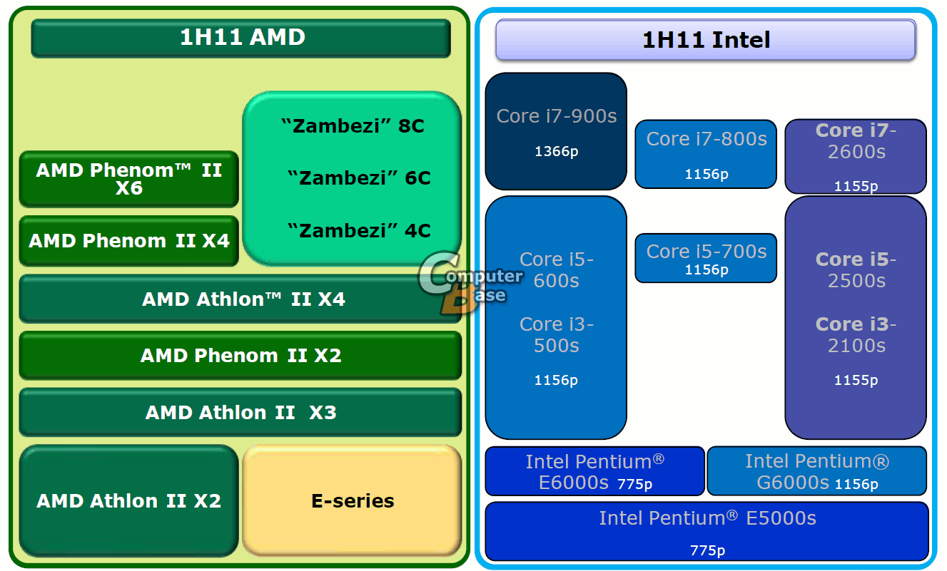

Betreft dat... Dit schijnt van AMD gekomen te zijn, en betreft de relatieve positionering van Zambezi, ten op zichte van Intel:
http://www.computerbase.de/bildstrecke/32889/1/
Tijd om de verwachtingen omlaag te schroeven?

Verwijderd schreef op maandag 31 januari 2011 @ 20:51:
Sneller dan een i7 2600? Dat lijkt me niet slecht... Wel vreemd dat ze de i7 900s hoger positioneren dan de 2600s...
Dus duurder dan een i7 2600? Wat tóch wijst op hogere prestaties. Eigenlijk is die chart zo slecht nog niet :D

Ja, maar wel met 4M/8C vs 4C/8T. Maar ik heb het niet zo op dat soort plaatjes. Het zegt zo weinig. Een DC Phenom die sneller is als een Athlon X3? Een bulldozer die niet kwadratisch opschaalt? Ik verwacht eerder misschien nog positionering op prijs ipv performance eerlijk gezegd.
Dit is idd meer positionering gebaseerd op de verkoopprijs dan op prestaties.

Iemand al enig idee hoe de bulldozer zich zou verhouden ten opzichte van de Sandy Bridge's? Wil van de zomer wat bijklussen voor een nieuwe PC, vakantie wordt het toch niet ;)
EDIT:
Nee, ik zoek geen reviews meer wat speculaties e.d. en schattingen.
[ Voor 18% gewijzigd door Nox op 03-02-2011 23:15 ]
Overlever van KampeerMeet 4.1
Afbeeldingslocatie: http://pics.computerbase.de/3/2/8/8/9/1.png
Even terug bladeren. ;)

* met de mogelijkheid dat het hier om een vergelijking op prijsstelling gaat.

madmaxnl schreef op zaterdag 05 februari 2011 @ 00:04:
Hoezo zijn bij de A6 en A4 beiden keren 4XX en alleen bij A8 5XX ?
Vraag AMD, ik heb het niet bedacht.
Geen dualcores ? Opzicht ook wel logisch want dat segment word gevuld door Llano die ook een mooie overgang verzocht omdat hiervan ook quadcore varianten van komen.
Llano, maar eerst nog de good old Phenom II X2 en Athlon II's
Afbeeldingslocatie: http://tweakers.net/ext/f/aX5xbgDsmiG50DzncvUT6DnL/medium.png
Hoe zit het deze keer met defecte dies ? Verkopen ze half gare quadcores als triplecores e.d. ?
Aangezien dit niet zo 1,2,3 te zien is en AMD het hier niet over heeft kun je alleen maar gissen.

Verwijderd schreef op zaterdag 05 februari 2011 @ 00:16:
AMD zegt dat ik het aan jou moet vragen want zij zeggen helemaal niks bedacht te hebben ;)
Llano komt toch voor Bulldozer dus hoezo zijn de Ph II X2 en Athlon II X2 dan de CPUs gericht op het dualcore segment ?

madmaxnl schreef op zaterdag 05 februari 2011 @ 00:30:
klopt...(bevestigt door AMD op hun conference call)
wat gelijk vragen oproept over de echtheid van het plaatje van The_Mask... het zou rare zijn om Llano er niet op te zetten toch?
(zeker ook als bulldozer er wel op staat... die pas helemaal tegen het einde van h1 op de markt komt)
[ Voor 10% gewijzigd door Countess op 05-02-2011 01:05 ]
