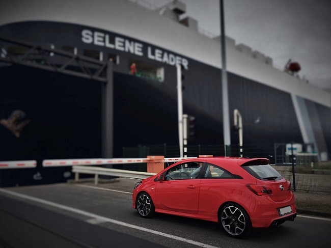

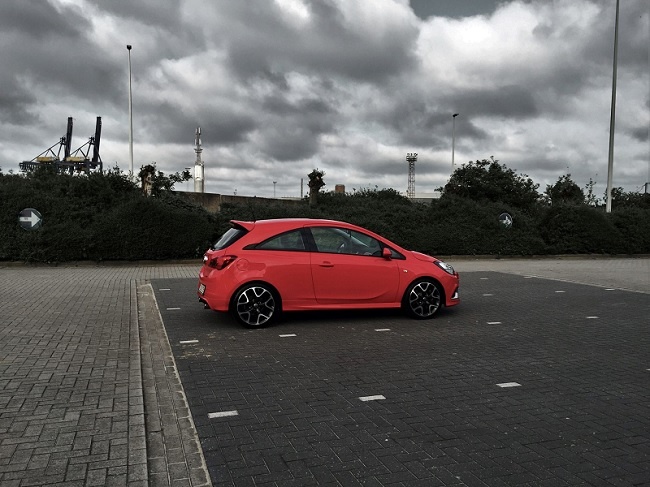

Vers vanuit het SJAT Topic :P
Nieuw speeltje *O*
Corsa E OPC, 1600cc, 207PK, 280NM koppel. Opel Performance Pack met mechanisch sperdiff, Brembo remmen, Remus uitlaat, Recaro's, Xenon, vrij full option toch wel :)
Gaat goed vooruit, weegt ook 'maar' 1200kg rijklaar.

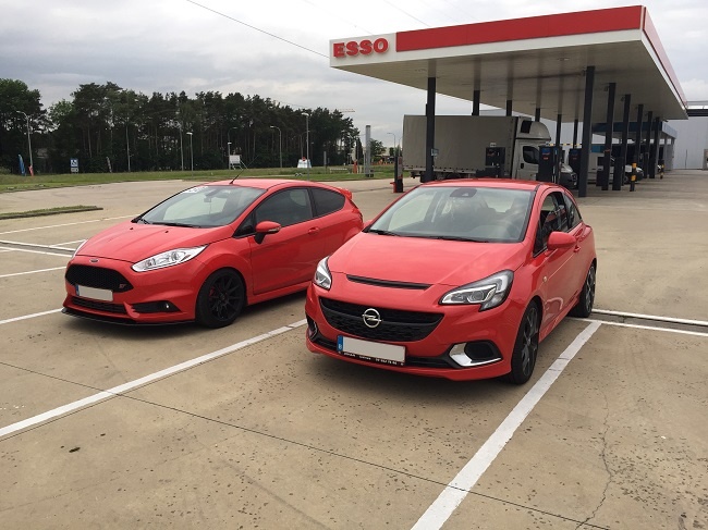

Naast zijn Ford tegenhanger :*)

Ik denk dat dit wel genoeg zegt: :9~ .
Erg nice.

Tis echt lekker als je dat ding de bocht in stuurt en dan gas onderduwt, turbo springt in en dat sper trekt u gewoon door die bocht zonder problemen! Heel raar in het begin omdat het voelt alsof je stuur geklemd wordt maar dat is gewoon het sper.. :D

Mooi ding. Jammer dat die hier in Nederland €33k kost. Zie je hier dus ook wederom nooit rijden. Daarnaast kan/mag er geen trekhaak onder en dat zou voor mij echt een dealbreaker zijn. Het ziet er vaak niet uit maar juist een hot-hatch zou een cominatie van snelheid en praktische inzetbaarheid moeten zijn.
Hoe dan ook, veel plezier er mee maar dat gaat wel lukken zo te lezen!

Wat een supergaaf ding! Die wielen staan er ook gaaf onder :D

Dikke bak Marko! Je astra gtc was al nice maar dit is nog beter :D

@GH45T, zo een auto koop je toch niet om er een trekhaak onder te gooien vind ik.. Dit is een auto om plezier mee te maken, niet om er een werkpaard van te maken..
Ik heb 17K betaald, en nog 10,5K gekregen voor de Astra GTC. Zou het zo opnieuw doen..
