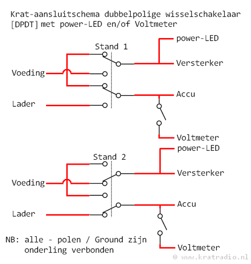

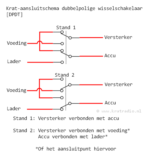

Ik heb een vraagje; Als ik twee voltmeters wil aanschakelen met een gewone aan/uit schakelaar, kan ik dan de schakeldraad delen?
Met andere woorden: Ik heb twee accu's, en sinds kort ook twee voltmeters. Ik wil per accu een voltmeter. Ik wil eigenlijk ook beide voltmeters met één schakelaar schakelen. Dat betekend dat ik de GND of de PLUS naar de accu moet onderbreken en daar een schakelaar tussen moet schroeven. Als ik beide PLUS of beide GND aan elkaar knoop, gaan mijn voltmeters rare dingen aangeven of niet?
*plaatje in de maak*
Afbeeldingslocatie: http://tweakers.net/ext/f/V2clukONBOQ4lOekeqqKGEy5/full.png
Zo dus.
Paintpaintpaintpro! O+
[ Voor 11% gewijzigd door Pixeltje op 18-05-2010 08:40 ]

Pixeltje schreef op dinsdag 18 mei 2010 @ 08:33:
Ja. je moet het wel gescheiden houden, maar dan nog kan je het met 1 schakelaar doen, gewoon een duppelpolige. DPDT of DPST should do the trick: Wikipedia: Switch
DPST
Afbeeldingslocatie: http://upload.wikimedia.org/wikipedia/commons/thumb/8/8a/DPST-symbol.svg/100px-DPST-symbol.svg.png
DPDT
Afbeeldingslocatie: http://upload.wikimedia.org/wikipedia/commons/thumb/e/ec/DPDT-symbol.svg/100px-DPDT-symbol.svg.png
Die eerste is toereiken, maar die tweede wordt meer verkocht.
In beide gevallen verbind je de GND direct met de accu, en laat je de + via de schakelaar lopen. De schakelaar is eigenlijk gewoon 2 schakelaars in 1, die tegelijk geschakeld worden.
  • Pixeltje
  • Laatst online: 07:52
Pixeltje
Woo-woohoo!
lredev schreef op dinsdag 18 mei 2010 @ 08:41:
DPST
DPDT
Like it, Love it, buy it!
Met dank!
  • lredev
  • Laatst online: 11-11 11:02
Omdat ik dit toch voor iemand moest maken een aansluitschema voor voeding, lader, accu en versterker, waarbij de voeding nooit met de accu en de lader nooit met de versterker in verbinding staat. Dit schemaatje gaat uit van een dubbelpolige wisselschakelaar (2 standen. Pak je een 3 standenversie dan heb je ook een helemaal uit stand, maar als er geen lader en voeding aangesloten is, geldt de laad/voeding stand, [stand 2] als uit stand.)
Afbeeldingslocatie: http://tweakers.net/ext/f/66IVSwhUP9iuMmD5yOkjQzlk/full.png
Een eventuele voltmeter zet je met een eigen stroomkring met eventueel een drukknop / tact schakelaar op de accu. Een LED-batterijmeter zet je zonder stroomkring op de accu of parallel aan de versterker zodat die dan tevens als AAN indicatie kan dienen.
Zo dus:
Afbeeldingslocatie: http://tweakers.net/ext/f/OFH6GU4R44QKQjqknEUcv6D0/full.png

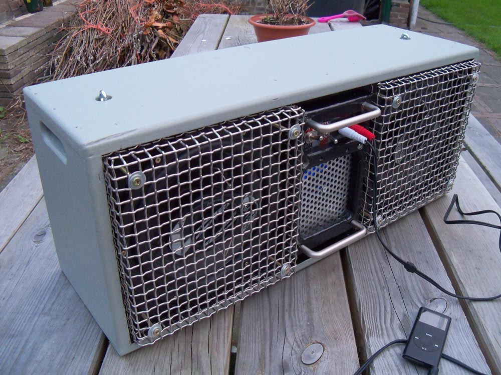

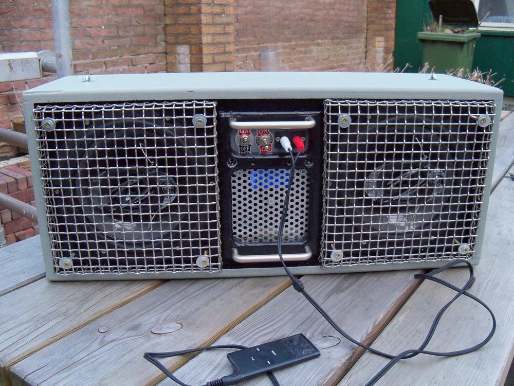

Mijn (krat)radio is eindelijk af, mede dankzij jullie hulp
Hij heeft behoorlijk wat power en de geluidskwaliteit is boven verwachting, alhoewel hij op mijn laptop een beter geluid geeft dan op mijn ipod nano, zeker bij wat hogere volumes.
Ik heb gekozen voor een 'standaard' beetje boombox-achtig opstelling. Twee compartimenten voor de boxen (met basspoorten als handvatten [zie http://www.diyaudio.com/f...timate-party-machine.html] ) en in het midden een compartiment voor de accu + versterker etc.
Afbeeldingslocatie: http://www.uploadarchief.net/files/download/101_1302_2%20-%20kopie.jpg
Afbeeldingslocatie: http://www.uploadarchief.net/files/download/101_1303_2%20-%20kopie.jpg
-TA2020, met een schakelbare weerstandmodificatie
-Pioneer TS-A2003i, 20 cm, 80 watt RMS
-Loodaccu van 7 ah
-Schakelbare, digitale voltmeter. Geplaatst achter het rooster
- En heel veel soldeertin..
Ik ben benieuwd wat jullie d'r van vinden

Ik wil de oplossing met de DPDT-switch gebruiken, welke switch van Conrad is geschikt voor deze schakeling?

BBotman schreef op woensdag 19 mei 2010 @ 11:52:
bij conrad:
Componenten > schakelaars > tuimelschakelaars
Dan filteren op uitvoering en dan als uitvoering kiezen: "2-polig aan/uit/aan" Dan kom je bijvoorbeeld op deze uit: http://www2.conrad.nl/goto.php?artikel=701159 Deze heeft dan dus een totale uitstand in het midden.
2-polig aan/aan is ook geschikt maar dan zonder centrale UIT stand.
Let op 1: als aan tussen haakjes staat: (aan)/uit/(aan) heb je te maken met een schakelaar die terug veert, naar de centrale positie als je hem loslaat en dan dus geen contact meer maakt...
Let op 2: Conrad is niet erg consequent in het benoemen van de uitvoering dus: "aan/uit/aan" kan het zelfde bevatten als "Aan/Uit/Aan." Net als dat "2-polig aan/aan" hetzelfde is als "2x aan/aan", maar tussen haakjes is dus wel anders!

Ik heb op dit moment het volgende besteld:
- Tuimelschakelaar TA203A1
- Kunststof schalenhandgreep (paar)
- Automatische stekkerlader 12V/1A/2,5A
- Dichtingkap Zwart voor TA1/-2 TD1/-2
Edit 1:
- Inbouwbus 2,5/5,5 laagvoltage-connector.
- DC-stekker 2,5/5,5 haaks
Edit 2:
