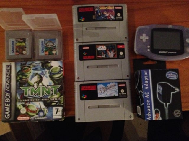

En mijn buit van deze week:
Afbeeldingslocatie: http://tweakers.net/ext/f/jISjkQoW7r9mrzNtr9uoCkY6/full.jpg
Game Boy
Teenage Mutant Ninja Turtles: Fall of the Footclan
Teenage Mutant Ninja Turtles II: Back from the Sewers
Game Boy Advance
Super Nintendo
Pilotwings
Stunt Race FX
Super Star Wars
En tenslotte een transparante Game Boy Advance met een stroomadapter. Deze ga ik gebruiken bij het spelen van GBA Games op de Game Cube.

Mooie buit! Ik heb zelf ook zo'n paarse / doorzichtige GBA. Alleen mist bij mij het batterij klepje.
Maar wat een onscherpe k**** foto zeg! :o

Telefoonfoto bij schemerlicht :p Levert nooit mooie resultaten op.
Batterijklepje mist bij mij ook, maar het is toch nu vervangen door een ander soort klepje waar klemmetjes naar de contactpunten van de batterij gaan. Hier wordt vervolgens de stroomadapter aangesloten. En aangezien ik het toch voor de GameCube zal blijven gebruiken (voor de GB(A) games natuurlijk :p), mis ik het ook niet :)

Foei!
Op die manier. Ik mist het wel, want als onze zoon er op speelt vallen geregeld de batterijen eruit (omdat hij er nogal eens mee schudt). :)
