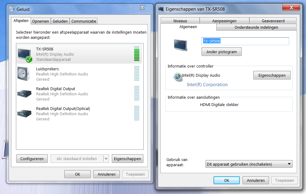

Ik kwam er onlangs achter dat ik verplicht ben mijn TV aan te hebben wanneer er beeld en geluid vanaf mijn mediacenter naar mijn receiver wordt gestuurd. Nu is dit geen groot probleem, maar soms wil ik muziek afspelen zonder de tv aan te hoeven hebben.
De verbinding tussen de mediacenter en receiver, en receiver en TV zijn beide HDMI. Zodra ik mijn TV uitzet, gaat het geluid ook uit. Is dit een instelling op mijn receiver of op mijn mediacenter? Ik heb binnen W7 qua geluidsopties alles gehad, maar kan deze optie nergens vinden :S.

The Executer schreef op maandag 08 november 2010 @ 14:45:
Dat is vreemd idd. Ik wilde zo mijn laptop gebruiken als muziekbron zonder de TV aan te hebben, zou vervelend zijn als dat niet zou kunnen!
Ik denk dat dat een instelling is die je in je TV moet zoeken. Je moet immers toch ook bijvoorbeeld radio kunnen luisteren op je receiver? Ik kan bij mij gewoon tv aan/uit zetten naar believen.

Ik zou juist in de reveiver of in de computer zoeken, het lijkt me sterk dat je iets instelt in ee tv die je juist uit wilt hebben.
Helaas is mijn pc, welke ik zojuist via hdmi heb aangesloten op 1 van de 4 poorten van mijn 508, niet geschikt om audio via hdmi te versturen. Kan ik dit zo wel houden, en er naast een optische kabel bijv gebruiken, op dezelfde genaamde input, zodat hij het beeld via hdmi pakt en de audio via optisch? Of wat is nu de beste oplossing..

jopie schreef op maandag 08 november 2010 @ 15:49:
veel TV's hebben een soort link-mogelijkheid met HDMI aangesloten apparaten. Dat brengt met zich mee dat bij uitschakelen TV ook de receiver (of dvd/speler/bluray speler) uitgeschakeld wordt. Dat is een instelling in de TV. Bij Sony heet dat volgens mij Bravia Sync
Dit vermoedt ik ook, maar ik weet niet precies waar ik dit moet zoeken.
Zodra ik de tv uitzet, komt Windows Media Player met de volgende melding:
Afbeeldingslocatie: http://i20.photobucket.com/albums/b215/TheExecuter/Tweakers/WmP.png
Blijkbaar ziet mijn Mediacenter mijn tv als afspeelapparaat, terwijl het volgende scherm dit juist tegenspreekt:
Afbeeldingslocatie: http://i20.photobucket.com/albums/b215/TheExecuter/Tweakers/Thumbnails/SoundSmall.png
