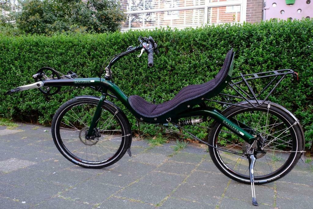

Afbeeldingslocatie: https://thumb.ibb.co/hfbWJK/85_24.jpg

Ik mag mij dan hier ook officieel melden: gisteren onderstaande Challenge Furai met Rohloff versnellingsnaaf opgehaald *O*
Afbeeldingslocatie: https://tweakers.net/ext/f/v5lVVqMccAuDiBZBw4bixg29/full.jpg
Klikpedalen en nieuwe ventisit zijn onderweg. Ook al een mooie tweedehands Radical toptas weten te scoren. :)

Gefeliciteerd! Ziet er mooi uit. Volgens mij heb ik deze fiets ook op marktplaats (of ligfiets.net?) langs zien komen? Mag ik vragen wat je er voor betaald hebt? :)

Thanks! Ziet er nog uit als nieuw. :) De fiets stond inderdaad op ligfiets.net en marktplaats. Vorige eigenaar heeft hem tweedehands gekocht van de eerste eigenaar, maar door omstandigheden slechts een aantal keer op gefietst. Als je de vraagprijs nog weet; gekocht voor €100 daarboven. ;)

GermanPivo schreef op maandag 6 mei 2019 @ 19:08:
Fraaie fiets. Had m ook gezien, en toen was ie al scherp geprijsd dus het verbaast me niet dat ie boven de prijs is verkocht. Nog steeds een erg nette prijs.
Heb deze foto nog doorgestuurd naar challenge om te vragen welke kleur dit was. British racing green, was het antwoord. Leek me ook wel een leuke kleur voor een M5 shockproof die ik nog moet laten poedercoaten.

  • EdwinC
  • Registratie: December 2019
  • Laatst online: 09:39
Gisteravond was het moment dan daar en heb ik mijn allereerste ligfiets gekocht. Het is een M5 Shockproof geworden.
Een zeer net exemplaar met een mooie afmontage.
Afbeeldingslocatie: https://tweakers.net/i/B9OlfDl575Aa5QoXQf-gZyJu28U=/full-fit-in/4920x3264/filters:max_bytes(3145728):no_upscale():strip_icc():fill(white):strip_exif()/f/image/PnwrygbopToEQD0SXH97iq0c.jpg?f=user_large
Na 5 minuten test starts lukte het me dan toch om weg te fietsen. Het voelt op dit moment nog allemaal wat onwennig, maar ik heb er goed vertrouwen in dat het allemaal wel gaat lukken.
Verder nog een mooie radical design toptas erbij gekregen en wat verschillende stuurtjes in maat en hoek verschillend. Een reserveketting en binnenband.
Ik merk ook dat de trapbuis nog wat verder uitgeschoven moet worden, maar dat gaan we allemaal ondervinden.
[ Voor 7% gewijzigd door EdwinC op 02-07-2021 07:48 ]
