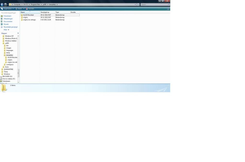

  • wbtje
  • Laatst online: 09-07 01:14
[quote]Xander schreef op zaterdag 29 december 2012 @ 00:36:
Je moet hem dus wel vervangen in de programma map.
Waar heb je YaDIS geïnstalleerd? Kijk daar eens, en dan in de submap "templates"? ;)
Ik
Hoi ik heb het even nagekeken bij mij ziet het er als volgt uit (overal waar background achter staat is vervangen voor de gewenste background.
Afbeeldingslocatie: http://img.photobucket.com/albums/v700/wbtje/yadis1_zps9658f727.jpg
Afbeeldingslocatie: http://img.photobucket.com/albums/v700/wbtje/yadis2_zpsce77f031.jpg
Afbeeldingslocatie: http://img.photobucket.com/albums/v700/wbtje/yadis3_zpsaec0465c.jpg
en als ik hem dan hierin ververs en exporteer (onderstaande foto) dan kom de standaard background weer.
  • Athome
  • Laatst online: 23:11
Athome
Je kijkt in de verkeerde mappen. Ik neem dat Yadis gewoon op je computer staat en niet op het netwerk (daar kijk je tenminste)
Ik weet het niet precies uit het hoofd maar kijk eens in C:\Program Files\Yadis (of c:\Program Files(x86)\Yadis bij 64 bit Windows) of in c:\ProgramData\Yadis (is een verborgen map).
Wellicht nog c:\users\ gebruikersnaam \local\Roaming
  • wbtje
moet ik daar de achtergrond wijzigen?
  • Athome
Athome
Daar ergens kan je het bestand "background" vinden.
  • wbtje
ok want ik verander hem dus steeds in de map op me nas maar dat is dus niet juist? ik ga het gelijk proberen
  • wbtje
bedoel je in deze map? dit is de template map en welke van de drie zou ik moeten hebben dan?
Afbeeldingslocatie: http://img.photobucket.com/albums/v700/wbtje/yadis_zpsfb68c95e.jpg
  • Xander
  • Laatst online: 21:17
Xander
wbtje schreef op zondag 30 december 2012 @ 00:55:
Welke van die 3 templates gebruik je? Dat is gewoon een instelling in YaDIS.
  • wbtje
geen idee welke ik gebruik hoe kan ik dat zien?
  • Xander
Xander
wbtje schreef op zondag 30 december 2012 @ 01:02:
Zoals ik al zei, dat is een instelling in YaDIS. Wat dacht je er van om YaDIS eens op te starten en bij de instellingen te kijken? 8)7
Sorry hoor, maar in plaats van hier binnen een minuut weer een reactie neer te plempen mag je ook wel zelf een klein beetje moeite doen.
Roel1966 schreef op zaterdag 29 december 2012 @ 22:23:
Wanneer je je tv via spdif aangesloten hebt via je Home Cinemaset hoef je in principe de Dune niet nog eens apart via spdif aan te sluiten. Normaal gesproken stuurt je tv het digitale audiosignaal wat je via hdmi vanaf de Dune naar de tv stuurt via diezelfde spdif aansluiting door naar je home-cinemaset.
Veel TV's geven geen Dolby Digital of DTS streams door, maar downmixen het dan naar stereo-geluid. Ik heb geen idee wat voor een TV kuwerti heeft maar het zou zomaar kunnen dat deze optie afvalt... :)
[ Voor 42% gewijzigd door Xander op 30-12-2012 01:08 ]
  • wbtje
sorry maar snapte het niet helemaal ik heb inderdaad de juiste map gevonden zal de twee backgrounds in de map het gaat om de map orginins hopen dat ie dan goed blijft.
Bedankt voor je info iig

Bij de films doet hij het gewoon. Heb gewoon moviel wall. Klik ik dan op een film zie ik alle info erover, plaatjes etc erbij en druk ik dan op OK of play start de film.
Wil ik dit doen bij de TV Show wall dan krijg ik een foutmelding.
Maar hij doet het nu wel opeens. Had wat lopen kloten en doen en weer na het oude gezet en nu pakt hij hem wel opeens. Erg apart maar het probleem is opgelost! 8)7
