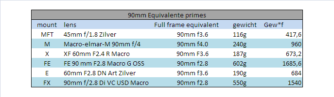

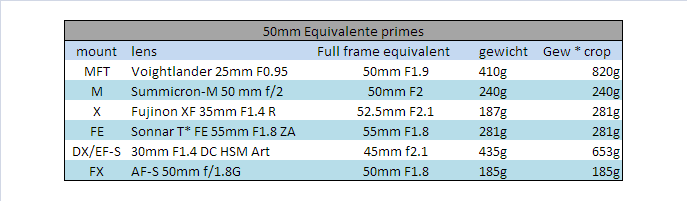

Bam hier is die tabel
Als je echt 14mm equivalent brandpunt met een zoom wilt,zijn vooral die nikon 14-24 f2.8 en de canon 11-24 f4 zijn met ~1000 gram niet bepaalt licht.
Afbeeldingslocatie: http://static.tweakers.net/ext/f/A73d5tpnloq5zwzqSaVuGIOC/full.png
ben nu bezig voor eentje met 50 equivalente primes :)
[ Voor 83% gewijzigd door mrc4nl op 04-05-2015 22:19 ]
ora et labora
  • Universal Creations
  • Laatst online: 30-10 23:06
Universal Creations
Ik snap die tabel niet. Wat heeft die cropfactor nu met gewicht te maken. Dat is toch geen eerlijke vergelijking. We hebben het er juist over dat je ook voor FF compacte lichte lenzen kunt maken. Een tabel waarbij je lenzen met dezelfde eigenschappen vergelijkt, is beter. Bijvoorbeeld een 25mm f/0.95 m4/3 lens vergelijken met een 50mm f/1.8 FF lens. En dan kijken naar volume en gewicht.
  • mrc4nl
  • Laatst online: 31-10 02:35
mrc4nl
Procrastinatie expert
Universal Creations schreef op maandag 04 mei 2015 @ 22:41:
equivalent "gewicht" kan je zien of een lens naar verhouding juist zwaarder of lichter is dan zn ff tegenhanger, maar mocht je het niet aanstaan kijk je gewoon naar het echte gewicht.
Volume haal ik er niet snel uit, maar ik heb de tabel af. met een bijzondere conclusie, Wil je een lichte 50mm lens kan je het beste voor een Full frame Dlsr gaan , goed gedaan mirrorless :')
Eerder een f2.8 FF vergelijken met een f1.8 m4/3. Een FF 90mm f2.8 heeft immers (grofweg) hetzelfde beeld als een m4/3 45mm f1.8 (cropfactor = 2, dus brandpunt/2 en diafragma één stop groter).
Een f0.95 eisen is gewoon onrealistisch en mist het punt behoorlijk.
edit: en inderdaad, equivalent gewicht is een onzinmaat. Alsof een lens zwaarder is wanneer je sensor kleiner wordt? Of als je body kleiner wordt? Slaat nergens op. Ik wil geen hoge cropfactor/gewicht-ratio, maar gewoon een laag gewicht (of eigenlijk belangrijker: klein formaat).
[ Voor 15% gewijzigd door link0007 op 04-05-2015 22:51 ]

link0007 schreef op maandag 04 mei 2015 @ 22:49:
Factor 2 is 2 stops hoor, niet 1 stop. f/1.8x2 is ook gewoon f/3.5 wat 2/3 stop trager is dan f/2.8. Dus een FF 90mm f/2.8 moet je vergelijken met een 45mm f/1.4.
Hoezo dat nou weer? Ze zijn er gewoon hoor voor m4/3.

Universal Creations schreef op maandag 04 mei 2015 @ 22:56:
Factor 2 is 2 stops hoor, niet 1 stop. f/1.8x2 is ook gewoon f/3.5 wat 2/3 stop trager is dan f/2.8. Dus een FF 90mm f/1.8 moet je vergelijken met een 45mm f/1.4.
:z Lekker cherry picken op die manier; zorgen dat alléén de lenzen overblijven die juist niet gemaakt zijn om compact te zijn, zodat je op die manier kan doen alsof m4/3 geen formaatvoordeel levert.
Het punt blijft dat je met m4/3 een kleinere set-up krijgt en dat je daarvoor een grotere scherptediepte krijgt.
En als jij FF f4-lenzen kan vinden die het formaat van de Olympus-primes/zooms kan evenaren, be my guest.
Jullie maken het allebei veels te technisch en abstract, terwijl het feitelijk een heel praktische afweging is: wil je compact, dan levert m4/3 een voordeel. Wil je onscherpe foto's, dan levert FF een voordeel.

link0007 schreef op maandag 04 mei 2015 @ 23:01:
Ik cherry pick niet. En hoezo FF f/4 lenzen? Zoveel f/2 zooms zijn er niet van Olympus (op 1tje na, maar die is ook niet bepaald licht te noemen). En je doet nu net alsof je FF lenzen niet kunt afstoppen.
Je moet het anders zeggen: wil je compact en interesseert kleine scherptediepte je niet: m4/3. Wil je meer scherptediepte vrijheid (dus keuze tussen klein en groot), dan kies je voor FF.
En we maken het niet veel te technisch en abstract. Niet meer dan noodzakelijk als je eerlijk wil gaan vergelijken. Daar is dit hele topic voor bedoeld. Wil je niet eerlijk vergelijken, ook prima, maar ga dan niet in dit topic zeggen dat we ernaast zitten.

link0007 schreef op maandag 04 mei 2015 @ 23:20:
Het is niet alsof je op m4/3 helemaal geen onscherpte kan hebben. Dat kan namelijk prima. Het is alleen niet zo extreem als op FF.
Dus zelfs áls kleine scherptediepte je interesseert, dan nog is er de vraag: hoeveel heb je nodig?
En andersom: zelfs áls je extreme onscherpte wilt, dan nog is er de vraag: hoe groot mag het worden?
Dus nogmaals: het is een compromis. Je krijgt altijd een beetje van beide, maar hoe je de twee verdeelt hangt af van je wensen.
Het is een compromis tussen lichtsterkte/scherptediepte, formaat en prijs. m4/3 richt zich voornamelijk op formaat.
Je vergelijkt alleen niet eerlijk, omdat je telkens weer probeert om compactheid af te wijzen als relevant keuzecriterium. Hoe is dat eerlijk?
Ik wijs dat helemaal niet af. Maar hoe wil je dan vergelijken? Kijken hoeveel lenzen er zo compact zijn als een m4/3 pancake lens? Verrekte weinig, maar ja, die zijn dan doorgaans ook minder lichtsterk dan hun aps-c en ff tegenhangers.

Sjekster schreef op maandag 04 mei 2015 @ 23:47:
We moeten natuurlijk ook niet vergeten dat er meer bij komt kijken dan diafragma en formaat. Lensontwerp / optische kwaliteit heeft ook invloed op formaat. Of zaken als AF unit, weathersealing en bouwkwaliteit. Ook op m43 zie je deze verschillen, niet elke lens met zelfde diafragma / brandpuntsafstand is daar even groot.
Dat vergeet ik ook niet, kijk maar naar het verschil in formaat tussen de Sigma 50mm f/1.4 Art en de EX. De EX was al geen compacte lens, maar de Art doet er nog een schepje bovenop.
Ik waardeer het zeer. :)
Elk systeem is een compromis van meerdere factoren. Ook m4/3 en ook FF. Bepaalde factoren weglaten omdat het in dit topic niet zo goed zou uitkomen is ook niet eerlijk. Het compromis wat m4/3 maakt (iets inleveren op scherptediepte en IQ en daarmee minder volume en gewicht hebben) is voor mij een geweldig compromis. Voor een ander wellicht minder. Maar het is nu wel duidelijk, oa door je vergelijkingstabellen, dat m4/3 wel degelijk zorgt voor reductie in gewicht (en qua volume kan iedereen het ook wel zien).

Waarom vermenigvuldigen met F? Dat lijkt mij niet te kloppen, F meet de doorsnede van de opening, maar de hoeveelheid licht neemt met F² toe. En de benodigde lenzen zullen toenemen in lengte en breedte. En dan vrij onvermijdelijk ook in hoogte. Dus F³ lijkt mij eerder juist.
Jouw Olympus 45mm 1.8 wint het dan alsnog, maar de verklaring daarvoor lijkt me overduidelijk: het is geen Macro (slechts 0.11x vergroting). Dan kan ik er ook een 85mm f/1.8 langs leggen met 400 gram, die presteert dan in (mijn f³) vergelijking beter. Toegegeven, het ontbreekt voor Fullframe wel aan lichte, compacte, niet lichtsterke primes. Ik zou graag een kleine goedkope 24mm f/2.8 of 100mm f/4 hebben voor fullframe.

inquestos schreef op dinsdag 05 mei 2015 @ 10:35:
Tja ik wilde het gewicht voor lezen met de lagere lichtsterkte compenseren, maar ik heb het niet goed uitgedacht.
