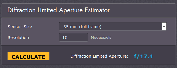

Diffractielimiet enigma gekraakt *O*
Ik snap nu eindelijk hoe cambridgeincolor aan zn antwoorden komt.
Ze berekenen de doorsnede van de airy disk ,
JavaScript:
 airy = 2.43932 * 546e-9 * aperture * 1e6;
• 2.43932 is een constante voor de afstand tot het eerste minimum van de airy disk.
door 2x de 1e bessel constante te nemen en dan te delen door pi kom je op hetzelfde antwoord
(2x3.83/π) = 2,43825
• 546e-9 is natuurlijk gewoon de golflengte, in dit geval groen.
• 1e6 = omrekenen grootheden, ze nemen golflengte als e-9 wat dus in meters is, antwoord is nu in micrometers.
even testen: 2.43932*546e-9*2*1e6 = 2.66373744
ik zat in het vorige grafiekje op =2,586 met een iets andere golflengte (530nm) dus aardig in de buurt.
Mijn fout was dat de airy disk niet meteen de diffractielimiet betekend. cambridgeincolor doet het volgende:
JavaScript:
pixelsize = (diffcoc / 0.032) * 36000 / Math.sqrt(3 / 2 * megapixels * 1e6);
1. Cicle of confusion is verwerkt in de dropdown, ze gebruikten m gewoon om de cropfactor te berekenen
• full frame: 0.03200
• aps-c: 0.02107
• mft: 0.01600
2. die 0.032 is delen door de full frame factor (dus mft geeft 2)
3. 36000, de breedte van een full frame sensor (36mm) = 36000 um
4. Nu rekenen ze opppervlakte om tot lengtematen. 1e6 maakt er megapixel van .
Voor 10mp krijg je een breedte van 3872.98 pixels, dus met 10MP kom je uit op (0.032/0.032)*36000 / wortel ( (3/2) * 10 *1e6) = 9.29 um.
nu geeft de formule
Afbeeldingslocatie: http://tweakers.net/ext/f/EfYt8452CXmqrnXODZm8UlES/full.gif=17.41
even checken:
Afbeeldingslocatie: http://tweakers.net/ext/f/9JjWRK09NPguZ6We9y4X2ryk/full.png
het klopt :)
nieuwe grafiekje
Afbeeldingslocatie: http://tweakers.net/ext/f/vGaPZ0XMVdZ3ycLw2sSjuwXx/full.png
