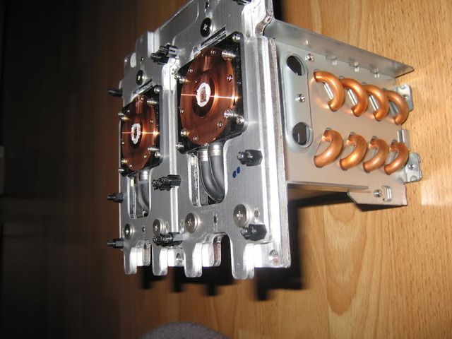

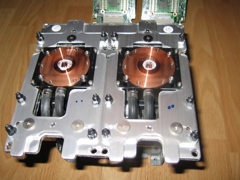

  • kauko12
  • Laatst online: 06-09 13:00
kauko12
No risk, No fun
wat een unit man gaaf hoor!
  • YellowOnline
  • Laatst online: 25-01 20:45
YellowOnline
BEATI PAVPERES SPIRITV
GNOOM172 schreef op vrijdag 05 februari 2010 @ 23:59:
En balkende verkondigde; "Begin Februari loopt tot de 15e" dus nog alle tijd om de brief aan het kabinet inzake de oorlog tegen Irak te versturen....
Maargoed iedereen bedankt voor de opbeurende woorden. Moet nu toch even wachten totdat moederbord binnenkomt. In de tussentijd maar even op Marktplaats rondgekeken.... En gekke Henkie of Gerrit heeft een Powermac G5 2,7 watercooled op de kop getikt met een defect. Hij ziet er niet veel anders uit dan degene die ik al had.... maar deze heeft al WATERKOELING, en wat voor één! Het lijkt de kerncentrale in Tjernobyl wel. Het vermoeden van de verkoper was dat de waterkoeling was gaan lekken door de O-ringen van de Delphi waterpomp, nee dus. Overigens heet Delphi nu Liang.... Ze hebben waarschijnlijk de naam veranderd door de slechte pompen (lees O-ringen) in de G5 serie. Even een fotootje van Tjernobyl.
OMG, wat een monster. :o Misschien kan je ipv. 220V uranium gebruiken als voeding :+

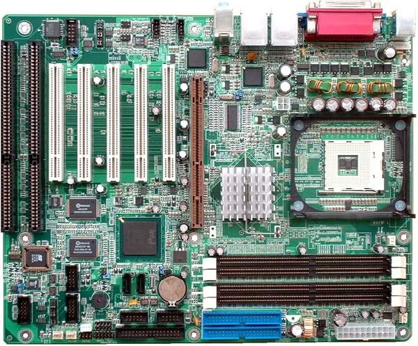

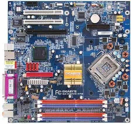

Jullie kunnen in principe wel denken dat het een BTX is.... Maar dat is het TOTAAL niet.
BTX is zo;
Afbeeldingslocatie: http://i930.photobucket.com/albums/ad145/GNOOMsphotos/Ipple%20i5/De%20laatste%20Loodjes/btx-btx-mobo.jpg
ATX is zo;
Afbeeldingslocatie: http://i930.photobucket.com/albums/ad145/GNOOMsphotos/Ipple%20i5/De%20laatste%20Loodjes/atx.jpg
De verschillen vooral qua processor lokatie zijn anders. De filesofie van de BTX form factor was om te zorgen dat de processor geen last had van de warme lucht van de videokaart.
Silverstone heeft met zijn Razer case serie proberen het probleem van ATX te verhelpen door het moederbord in de kast een kwartslag te draaien. Dit om de videokaart zoveel mogelijk bovenin te hebben zodat de warme lucht geen invloed heeft op de andere onderdelen.
Silversone Raven 2
Afbeeldingslocatie: http://i930.photobucket.com/albums/ad145/GNOOMsphotos/Ipple%20i5/De%20laatste%20Loodjes/raven2_6.jpg
Bij de/mijn Ipple kast is het moederbord in zijn geheel een halve slag gedraaid. Oplettenden zien natuurlijk ook dat de opening van de kast aan de rechterkant zit en niet aan de linker.
Dus geen BTX maar ATX, het scheelt maar een letter, maar BTX is dood en ATX is levend. 8)

Via MP goedkoop een stel 92 mm Zalman koelers op de kop weten te tikken. Ik had er nog één dus had er nog maar 3 nodig. maar zwarte fans in de koelgrijze ipple kunnen niet, dus de body van de fan losgehaald;
Afbeeldingslocatie: http://i930.photobucket.com/albums/ad145/GNOOMsphotos/Ipple%20i5/De%20laatste%20Loodjes/IMG_4583_resize.jpg
afplakken;
Afbeeldingslocatie: http://i930.photobucket.com/albums/ad145/GNOOMsphotos/Ipple%20i5/De%20laatste%20Loodjes/IMG_4584_resize.jpg

Revisie 1
Zoals in het begin van de story te lezen was is één item voor mij zeer belangrijk;
- een stille, vreselijk stille computer 8)
De Ipple i5 staat beneden in de woonkamer en hij moet niet boven het geluid van een afzuigkap uitkomen, sterker nog; ik moet de koelkast horen aanslaan als mijn comp aanstaat. En eigenlijk het meest vreselijke; hij moet stiller zijn dan mijn vriendins High End HP ( hp C2D 6550, Ati 3890, 1 tb hd ) die ook in de woonkamer staat. 8)7
Na wat tegenslagen voor wat betreft de standaard Apple fans, die maar niet op 5 volt willen draaien en op 7 volt een irritante brom vertonen heb ik deze al vervangen voor Zalman 92mm fans. Dat is al een verbetering. De Coolermaster voeding geeft geen krimp en geen geluid. De grote 12 cm fan van de voeding draait stationair omdat er in de case ook 2 80 mm papst fans op 1100 rpm draaien die de warme lucht wegduwen.
De XSPC pomp met res was een tweedehands miskoop, deze ratelde zo dat iedereen er een beetje frustie van werd en ik helemaal :( . De bestaande pomp uit mijn oude PC voldoet wel maar ziet er niet uit. Past niet in de case en ziet er niet uit. Van een medetweaker een 2e hands Swiftech 655 pomp op de kop weten te tikken;
Afbeeldingslocatie: http://i930.photobucket.com/albums/ad145/GNOOMsphotos/SW_MCP655.jpg
Wat is dat ding ongelofelijk groot en onhandig, dat gaat met de bestaande indeling niet passen;
Afbeeldingslocatie: http://i930.photobucket.com/albums/ad145/GNOOMsphotos/Ipple%20i5/De%20laatste%20Loodjes/IMG_4567_resize.jpg
Om een beetje het probleem van de grote onhandige pomp en vooral de aansluitingen het hoofd te bieden maar een EK top aangeschaft;
Afbeeldingslocatie: http://i930.photobucket.com/albums/ad145/GNOOMsphotos/900_D5-EK_kit.jpg
Deze heeft de mogelijkheid om de in- en outlet aansluitingen van de pomp aan de voorzijde aan te sluiten, beter dus;
Afbeeldingslocatie: http://i930.photobucket.com/albums/ad145/GNOOMsphotos/900_D5-EK_frontoutlet.jpg
Omdat ik de onderzijde met de atx voeding in het zicht lelijk vind en plaatst moet maken voor de pomp ben ik van plan om een nieuwe onderzijde te gaan maken waar de voeding aan het zicht wordt onttrokken. Daar ga ik het komende weekend even mee stoeien. Het is droog (nog wel) het is geen -12 meer en de schuur is weer netjes; Knutselsmurfen dus geblazen het komende weekend.

Zo het is nu midden in de nacht en mijn eerste vrije uurtjes zijn besteedt aan het maken van een nieuwe onderkant waar de voeding en de pomp komt. Heb ik ff mazzel dat ik een 2e Appel G5 kast heb staan. Deze dient als nieuwe Ipple i5. Mijn huidige loopt nu en ik kan jammer genoeg niet zonder PC. Dus ik wil de duur van het omzetten zo kort mogelijk houden. Het wordt dus weer droogzwemmen zoals in de voorgaande build zonder moederbord. Nu kan ik gelukkig wel wat secuurder opmeten bij de draaiende machine.
Eerst de bestaande behuizing van de voeding aangepast;
Afbeeldingslocatie: http://i930.photobucket.com/albums/ad145/GNOOMsphotos/Ipple%20i5/revisie%202/IMG_4595.jpg
Daarna de spanningskabel;
Afbeeldingslocatie: http://i930.photobucket.com/albums/ad145/GNOOMsphotos/Ipple%20i5/revisie%202/IMG_4596.jpg
Kijken of het past....tuurlijk!
Afbeeldingslocatie: http://i930.photobucket.com/albums/ad145/GNOOMsphotos/Ipple%20i5/revisie%202/IMG_4598.jpg
De bovenzijde van de behuizing ook kleiner gemaakt maar wel de bevestiging van het stopcontact behouden;
Afbeeldingslocatie: http://i930.photobucket.com/albums/ad145/GNOOMsphotos/Ipple%20i5/revisie%202/IMG_4597.jpg
Weer kijken of het past;
i930.photobucket.com/albums/ad145/GNOOMsphotos/Ipple%20i5/revisie%202/IMG_4603.jpg
Het past en past ook weer in de kast. De bedoeling is om nu aan de achterzijde 2 outletfans te plaatsen, deze zaten eerst in de voorkant;
Afbeeldingslocatie: http://i930.photobucket.com/albums/ad145/GNOOMsphotos/Ipple%20i5/revisie%202/IMG_4600.jpg
De fan zit precies tegen de bovenkant aan;
Afbeeldingslocatie: http://i930.photobucket.com/albums/ad145/GNOOMsphotos/Ipple%20i5/revisie%202/IMG_4601.jpg
Alsof het ervoor gemaakt is. Het past en nu kan de afwerking beginnen, een mooi stuk aluminium erop;
Afbeeldingslocatie: http://i930.photobucket.com/albums/ad145/GNOOMsphotos/Ipple%20i5/revisie%202/IMG_4602.jpg
nu in de kast;
Afbeeldingslocatie: http://i930.photobucket.com/albums/ad145/GNOOMsphotos/Ipple%20i5/revisie%202/IMG_4606.jpg
Afbeeldingslocatie: http://i930.photobucket.com/albums/ad145/GNOOMsphotos/Ipple%20i5/revisie%202/IMG_4605.jpg
Ik had nog een mooi stuk gebogen aluminium staan, even op maat zagen en kijken of het staat en past;
Afbeeldingslocatie: http://i930.photobucket.com/albums/ad145/GNOOMsphotos/Ipple%20i5/revisie%202/IMG_4608.jpg
Voor een beetje stabiliteit moet ik wel wat staanders maken;
Afbeeldingslocatie: http://i930.photobucket.com/albums/ad145/GNOOMsphotos/Ipple%20i5/revisie%202/IMG_4610.jpg
Daar kan mooi de voeding tzt onder, nu kijken of de pomp zal passen;
Afbeeldingslocatie: http://i930.photobucket.com/albums/ad145/GNOOMsphotos/Ipple%20i5/revisie%202/IMG_4611.jpg
Wat een groot bizar ding is het eigenlijk;
Afbeeldingslocatie: http://i930.photobucket.com/albums/ad145/GNOOMsphotos/Ipple%20i5/revisie%202/IMG_4612.jpg
Kijken of de EK top wat kan uitmaken, nu past de pomp nog niet;
Afbeeldingslocatie: http://i930.photobucket.com/albums/ad145/GNOOMsphotos/Ipple%20i5/revisie%202/IMG_4613.jpg
Ziet er veelbelovend uit, hij kan zelfs nu op z'n achterste pompen. dat scheelt stukken. (zie beschrijving)
Afbeeldingslocatie: http://i930.photobucket.com/albums/ad145/GNOOMsphotos/Ipple%20i5/revisie%202/IMG_4614.jpg
Wat een mooi materiaal, ziet er goed uit;
Afbeeldingslocatie: http://i930.photobucket.com/albums/ad145/GNOOMsphotos/Ipple%20i5/revisie%202/IMG_4615.jpg
In elkaar zetten die handel;
Afbeeldingslocatie: http://i930.photobucket.com/albums/ad145/GNOOMsphotos/Ipple%20i5/revisie%202/IMG_4616.jpg
Even ter illustratie, naast de pomp een 80 mm fan;
Afbeeldingslocatie: http://i930.photobucket.com/albums/ad145/GNOOMsphotos/Ipple%20i5/revisie%202/IMG_4618.jpg
Zo de inlet en outlet erop, ja de inlet is 1/2 inch, de outlet 3/8;
Afbeeldingslocatie: http://i930.photobucket.com/albums/ad145/GNOOMsphotos/Ipple%20i5/revisie%202/IMG_4617.jpg
Nu ik toch de fan had gepakt van de Apple kwam ik meteen op het idee om het grijze plastic te gebruiken als pompcase, even stoeien ermee;
Afbeeldingslocatie: http://i930.photobucket.com/albums/ad145/GNOOMsphotos/Ipple%20i5/revisie%202/IMG_4619.jpg
Past natuurlijk ook weer precies, en de pomp maakt nog gebruik van de rubbers van de fan ook.
Afbeeldingslocatie: http://i930.photobucket.com/albums/ad145/GNOOMsphotos/Ipple%20i5/revisie%202/IMG_4620.jpg
Stuk aluminium plaat erop en een afbeelding van de "aspirant" sponsor :*) Eigenlijk zonde om in te bouwen. Ik moet er maar een nachtje over slapen, tot morgen.
Afbeeldingslocatie: http://i930.photobucket.com/albums/ad145/GNOOMsphotos/Ipple%20i5/revisie%202/IMG_4622.jpg
